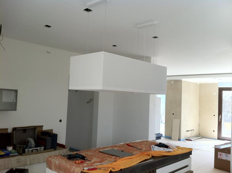

das ist machbar und Novy hat mit der Cube auch die Lösung. Zumindest wenn es ins optische Konzept passen sollte:

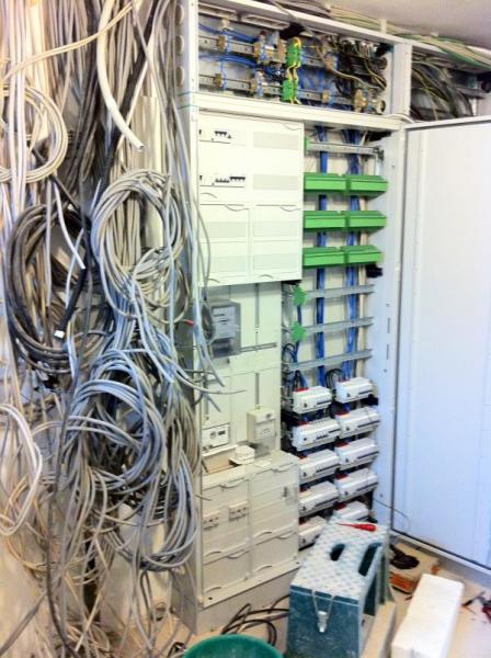

Wer hat denn die Strahler geplant?;D
AW: Deckenlüfter
Hi Jens,
die Strahler hat der Kunde geplant. Allerdings war er wohl zu sehr mit seinem Kraftwerk beschäftigt....
Elektriker eben.
:rofl:
