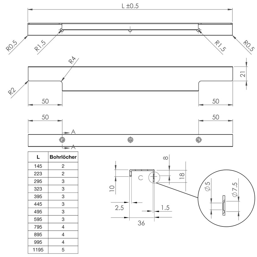

Das Bild zeigt die Blankett Slim von SO Tech, alle anderen die mir bisher untergekommen sind haben aber die gleichen Maße. Das Problem ist, dass diese Leisten auch nach Abzug der 1,5mm für die Verschraubung an den verjüngten Seiten 19,5mm breit sind und somit bei 16mm starken Fronten der griff 3,5mm übersteht.
Ich hoffe jetzt ist es verständlich...
