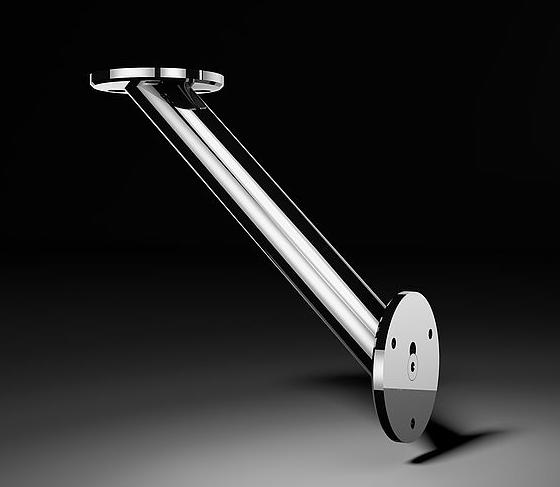

Teilweise wurden solche Stützen vorgeschlagen:

das ist technisch nicht schwierig und mit normalen Konsolen ausreichender Größe lösbar.
Sowas:
Der senkrechte Teil muß hinter die Außenverkleidung der Insel-dann ist er nicht zu sehen.
Dort muß er so verschraubt werden, daß die Kräfte sauber in die Korpusseiten der Inselschränke abgeführt werden. Dafür gibt es Plattenmaterial, ggf. einige Leisten und Winkel.
Die auskragenden Träger sieht man nur, wenn man drunter schaut, sie müssen einige cm kürzer sein, als die Platte auskragt.
Hatte ich vor kurzem bei einer 40cm auskragenden Dektonplatte, auch nur an den Stirnseiten auf Wangen aufliegend.
