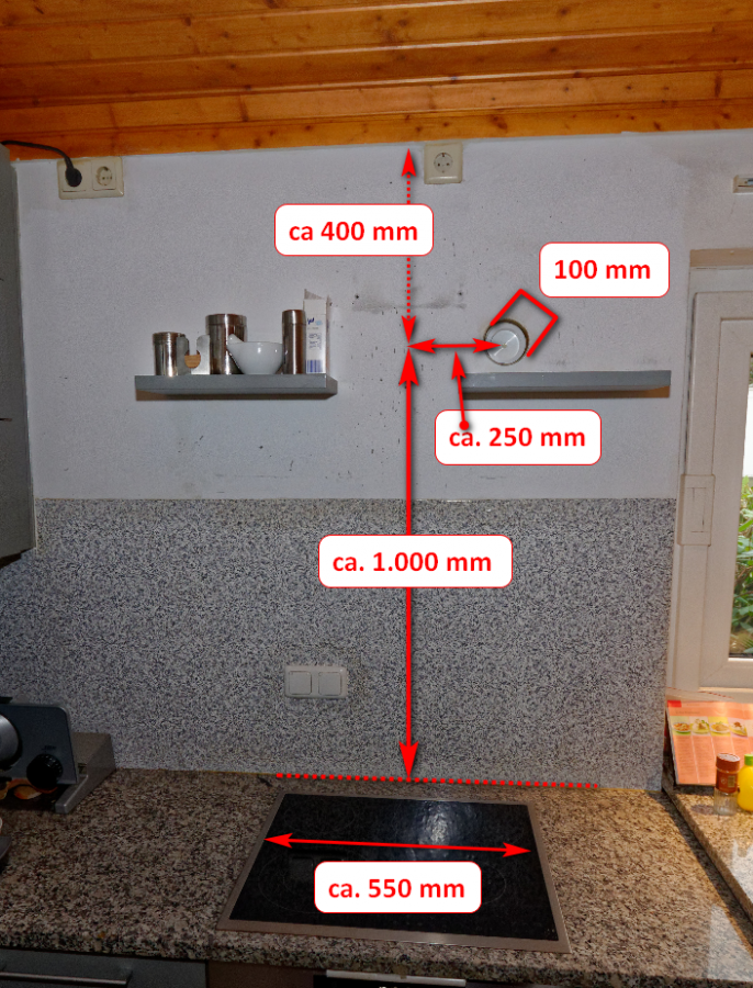

Problem ist, die räumliche und bauliche Situation. Durch die Decke geht nicht. Im Bereich unter der Holz-Deckenverkleidung verläuft der Sturz. Eine zusätzliche Kernbohrungen ist im Moment nicht vorstellbar. Wir haben außen Sichtmauer von der Straße sichtbar. Es laufen auch in diesem Bereich "wild" die Stromkabel umher, was weitere Kernbohrung ohne weitere bauliche Eingriffe zudem einschränkt / erschwert.
[EDIT 17:09/Ergänzung] Eine evtl. Erweiterung der vorh. Bohrung von 100 auf 150 mm wäre noch zu prüfen.
Ein Bild sagt mehr als 1.000 Worte - daher: [EDIT 17:48/Abmessung zur Decke ergänzt]

Um eine größere Kernlochbohrung für ein 150mm-System kommst Du nicht drumherum. Statt Bohrung kann man so etwas auch mit Stemmeisen und Fäustel herstellen. Ist allerdings schweißtreibend.
M-Amateur
Vielen Dank für den Hinweis Martin. Wenn es passende Modelle gibt, dann wäre die Möglichkeit der Vergößerung zu prüfen. Eine zusätzliche Lochbohrung in dieser Größe kann ich mir derzeit aus den erwähnten Gründen nicht vorstellen.

Ich würde hier mit einem Lüfterbaustein in einer Trockenbaukonstruktion arbeiten.
Das vorhandene Loch muss auf 150 erweitert werden.
Den Lüfterbaustein mit möglichst flachem Motor wählen.
Innerhalb des Trockenbaus ist man dann fkexibel genug,die Bohrung zu treffen.
