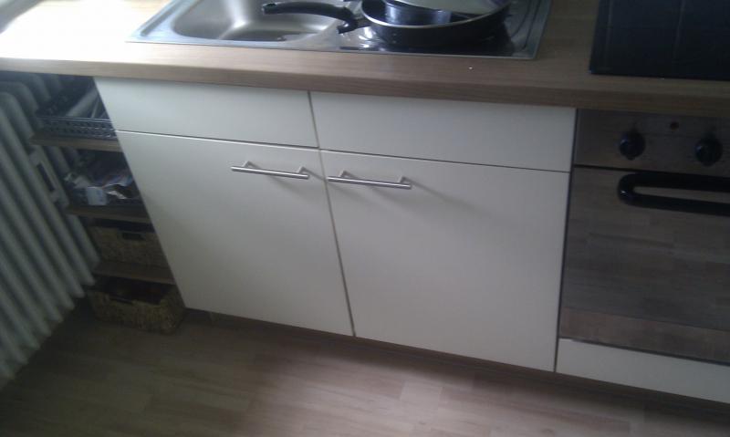

    Hallo erstmals,
    Ich habe eine kleine Küche und wollt gerne eine Spülmasche haben da ich das per Hand sat habe, besonders wenn Gäste da sind.
    Einbauort Spülschrank 1 m breit.
    Will die Maschine gerne rechts setzen, das Spülbecken liegt links, da ist noch ein Durchlauferhitzer den könnte man ja links legen oder ganz raus nehmen. Dazu müsste man ja den Boden rausschneiden das die Maschine von der Höhe passt ca.85cm oder?
    Bitte um Raat und Hilfe

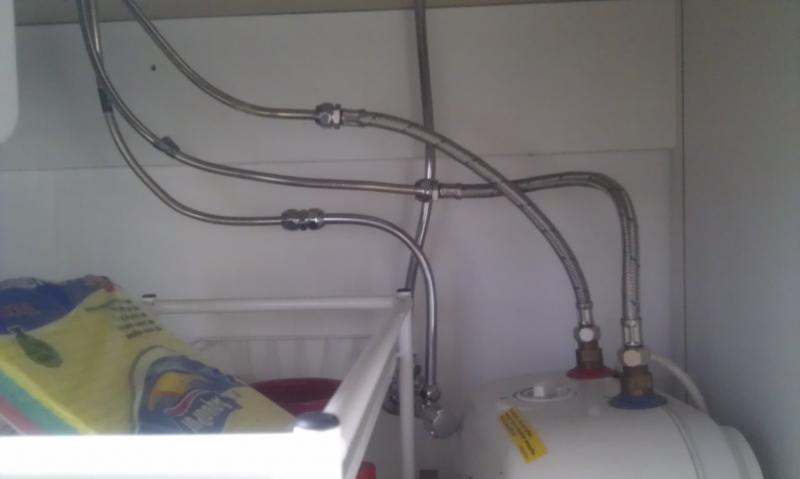

    Grosses Unterfangen.

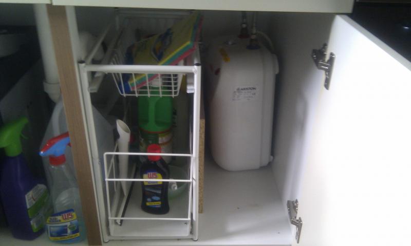

    Spülenschrank ausbauen und halbieren. Das Eckventil, welches hinter dem UT-Gerät ist, muss in den rechten Spülenschrank verlegt werden, weil sonst die Spülmachine vorne überstehen würde. Beim Abfluss muss auch gewährleistet sein, dass er sich nicht hinter dem GSP befindet.
    Der Mülleimer im linken Schrankenteil fällt dann wegen dem UT-Gerät weg.

    AW: 45er Spülmaschine unterm Spülschrank einbauen
    Der Spüler braucht keinen Schrank,er ist alleinstehend;-)
    und er braucht die ganze Tiefe,d.h es darf dahinter kein Wasser oder sonstiger Anschluß liegen.
    Rechts ist aber Dein Wasseranschluß,also wird es so nicht funktionieren.
    Grosses Unterfangen wie jemo_kuechen schon schrieb.

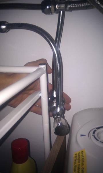

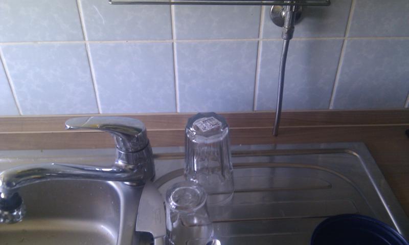

    danke für die schnelen Antworten hab grad nochmal nachgesehen, der Wasseranschluss liegt über der Arbeitsplatte und wurde nur nach unten gelegt hängt also frei in der Luft.
  5. jemo_kuechen
    jemo_kuechen Spezialist
    Seit:
    6. März 2009
    Beiträge:
    2.678
    geile Konstruktion....
    sehr fachgerecht installiert.....*2daumenhoch*

    ich muss also den Spülschrank aufteilen auf 50 cm links das bleibt und dazwischen dann die Spülmaschine neben den Herd und dann links den Umgebauten Schrank ranrücken nach rechts.
    hab ich so richtig gedacht ?

    Ja,aber Du musst den 100 er Schrank ja auch ausbauen um ihn aufzusägen.
    Also wenn es nur eine gerade Zeile ist,würde ich die APL komplett abnehmen,
    dann den Spülenschrank abändern,den GSP reinschieben den Spülenschrank daneben
    und dann die APL wieder draufsetzen.
    Vorher natürlich Wasser und Kochfeld abklemmen!
    Was noch zu beachten wäre: Das Spülbecken sitzt ja etwas über der Mitte,hier solltest
    Du messen ob zwischen Becken und Herdschrank 45 cm freier Raum vorhanden ist.
    Wenn Du handwerklich begabt bist,kann das sicher gelingen-aber mit wenig Erfahrung
    in solchen Dingen würde ich Dir davon abraten es selber zu machen.
    Evtl.hast Du Freunde die Dir helfen können*idee*

    Da Deine 50 Küchenfront nicht auf die 45 GSP passt,würde ein Unterbaugerät ausreichen.
    Hier beschrieben:
    Geschirrspüler - Einbaugeräte - Küchen-Forum
    Oder Du sägst die 50 er Tür hinten ab-auf 45 cm ,bringst eine Bügelkante auf-
    dann geht eine teilintegrierte mit sichtbarer Bedienblende

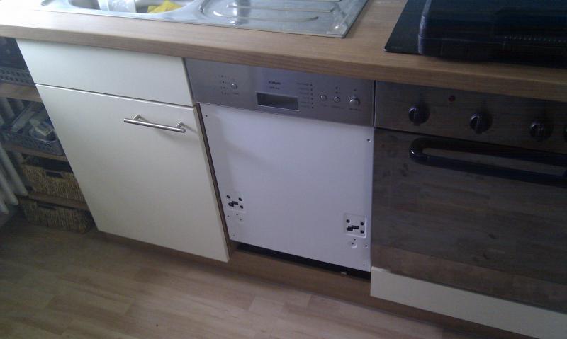

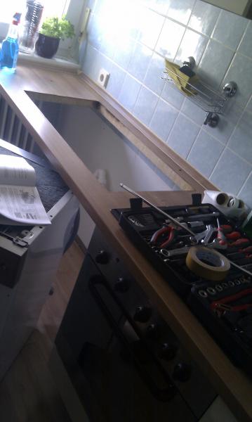

    hab gestern zufälig die Bomann Maschine bei Alternate um die Ecke gefunden und gleich geholt und angefangen zu Basteln
    Noch Montag die Frontblende zuschneiden*2daumenhoch*
    Danke für eure Hilfe

    Hut ab ivan*top*
    Freitag erste Anfrage -am Sonntag (fast) fertiges Ergebniss gezeigt.
    Du bist also kein Anfänger und Theoretiker;-)

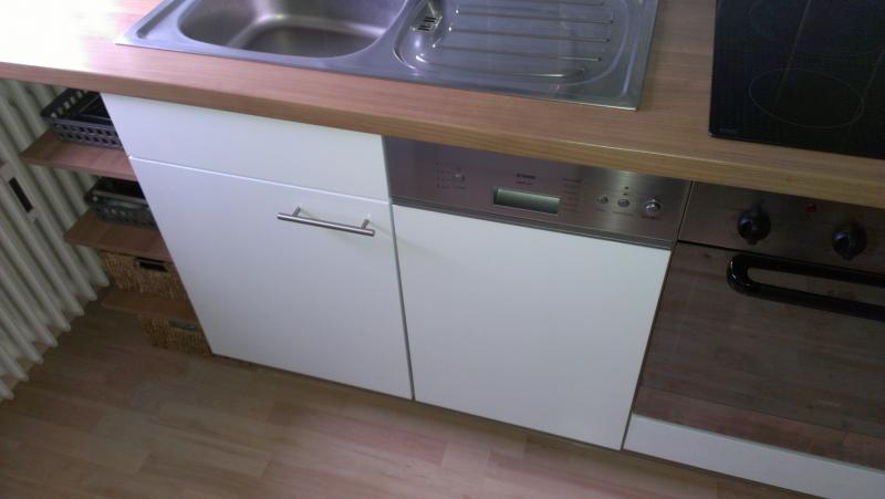

    sollte gestern feritg werden hab die neue Tür vom Spülschrank mitgenohmen zur Arbeit und wollte sie da nach der Arbeit schneiden Masse standen drauf, mein Vater dachte sich er macht das mal schnell und hat die Zahlen etwas vertauscht vor und nach dem Koma als ich nach hause ankam fehlten 2 cm *2daumenhoch*
    wollt dan die Tür nachbestellen wo ich die Küche her hatte in der Farbe die nette Frau sagte mir das kostet ca.80 Euro, für eine gepressete Front:-X
    Hab eine Plate bei OBI zuschneiden lassen für ca 5€ und hab sie weiß glänzend lackiert, werde wahrscheinlich die ganze Front weiß machen

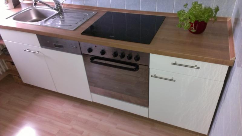

    so fertig *dance*

    Meinen Respekt hast du, sehr schön *2daumenhoch*
    Öhm..da du ein begnadeter Handwerker zu sein scheinst, mach doch noch rechts ne schöne Blende hin. ;-)

    Zwischen Rechter Schrank und Wand
    Tolle Arbeit Ivan:goodjob:
