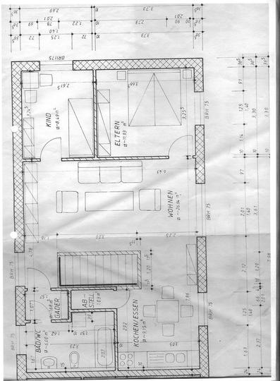

Ich habe versucht anhand dieses Grundrisses einen Alno -Grundriss zu basteln. Leider gelingt mir das gar nicht. Das Problem sind die offenen Bereiche vom Wonzimmer zur Küche und die verwinkelten Bereiche ums Wohnzimmer herum. Zudem habe ich dann nur die Innenmaße und weiß nicht wohin mit den Trennwänden.
Mir geht es jetzt nicht darum einen originalgetreuen Maßstab von fensterhöhe etc zu haben. Lediglich der Grundriss als solcher müsste im Alno umgesetzt werden. Aber wie setze ich das da ein, wenn die stärke der Außenwände gleichzeitig das Ende vom Alnoplaner darstellen? Ich sehe ja die Außenmauern nicht...
Jemand ne Idee?

Zu deinem Grundriss ... könntest du den bitte nochmal einscannen und diesmal als Format PDF auswählen und das dann zusätzlichen mit hochladen? Dann kann man nämlich die Zahlen besser lesen.

Du paßt ja gut auf ;-) Nein, es handelt sich um eine andere Küche. Ich kann die Datei leider nicht ändern. Eine andere habe ich selbst nicht. Ich wollte lediglich mal gucken was da so grob machbar ist. Mit den Zahlen habe ich es auch schwer, aber es geht.
Die Beispieldatei von dir habe ich gesehen. Dort ist der Grundriss so, wie ich das gerne hätte. Nämlich Außenmauern eingezeichnet und daran dann die Trennwände.
Gebe ich nur die Außenmaße an, gibt es keine Außenmauern im Planer. Gebe ich Innenmaße an, fehlt mir das räumliche Vorstellungsvermögen gänzlich. Da hilft mir auch das umschalten zwischen 2D und 3D nicht weiter.

Wenn du den Plan als Papier vorliegen hast, könntest du vielleicht die Zahlen etwas deutlicher überschreiben.
Wenn du schon experimentiert hast, dann hänge doch mal die Alnodateien (KPL und POS) mit an.

Im Grundriss dann auch mal Heizungen etc. eintragen. Vielleicht mußt den Grundriss mal durchpausen und dann ordentlich beschriften.

Nur mal kurz das Prinzip: die Raummaße, die du eingibst, sind immer die Innenmaße. Die Außenwände stellt der Alnoplaner automatisch dazu.
Die Innenwände sind unter Wandelementen zu finden und werden separat gestellt. Für Fenster in "Innenwänden" muss links unten das Kästchen "Wandfang" gelöscht werden.
AW: Wie Grundriss der Küche inklusive Wohnzimmer eingeben?
jau habs rausgefunden. Wie du schreibst sind die Außenwände automatisch gestellt aber eben nicht in der 2D ansicht eingezeichnet. Das fand ich verwirrend und hätte gerne die Wände sichtbar gehabt. Ich mache das grad ohne :-)
