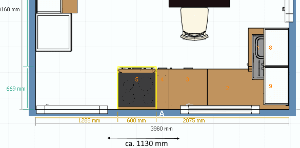

Nun zur Aufstellung: das Kochfeld steht zwar an einer gut 113 cm breiten Wandfläche, aber ich befürchte, dass eine breitere Haube zu sehr den Durchgang zur Balkontür beeinflussen würde.
Anbei mal eine Skizze...

Wäre es nicht sinnig, den 20er mit dem Kochfeldschrank zu tauschen, das mindert auch die Absturzgefahr, wenn mal der Pfannenstiel übers Kochfeld steht.
9
Jau, das ist wohl ziemlich sinnvoll. Manchmal bin ich halt etwas betriebsblind.
Der Raum ist zwar gemütlich, aber nicht ideal geschnitten.
121
Na und wenn der 20er auf der anderen Seite ist, wäre ja auch Platz für ne breitere Haube... ;-) (nach Augenmaß ne 80er)

Edit: Wir haben den Herd und den 20er-Block im Küchenplaner jetzt mal getauscht und exemplarisch eine 80er-Haube drüber gehangen. So wie es aussieht wird die 70er da gut passen!
