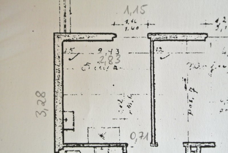

Wir haben derzeit ein Haus in Aussicht. Leider ist die Küche (und leider nicht nur die Küche :rolleyes:) sehr klein, so dass es mit unseren Vorstellungen, eine "Traumküche" zu bekommen, wohl leider nichts wird: der Raum misst nur in etwa 2,83 m x 3,28 m.
Wir würden gerne unsere 5 Jahre alte Küche (Schüller ) mitnehmen und ggf. erweitern bzw. reduzieren, ich habe mich aber noch nicht informiert, ob es die Front und Griffe noch gibt. Die Arbeitsplatte wird wohl neu müssen, denn wir hätten sie eh gerne tiefer.

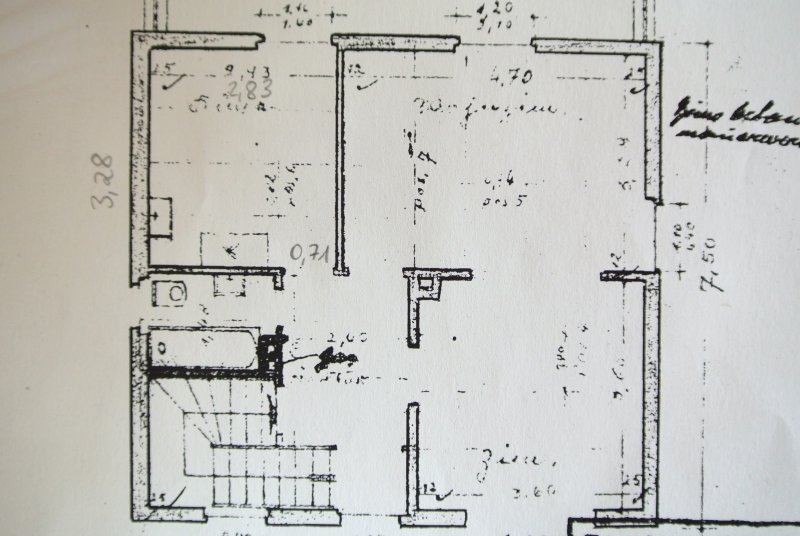

Hier mal ein Grundriss vom EG und von der Küche, ich habe Maße dazugeschrieben, weil man die originalen nicht wirklich lesen kann (ich habe die auch größtenteils selber berechnet und dabei gerundet, also wird es da wahrscheinlich auch noch Abweichungen geben):
Das Fenster (nach oben ist übrigens Osten) ist tiefer als normale Fenster, genau weiß ich es nicht, aber ich schätze höchstens 70 cm vom Boden aus. Ob unter dem Fenster eine Heizung ist, weiß ich gerade auch nicht genau. Die Anschlüsse sind alle an der linken Wand. Die baulichen Sachen können aber ggf. alle verändert werden, wenn es denn helfen sollte ;-).

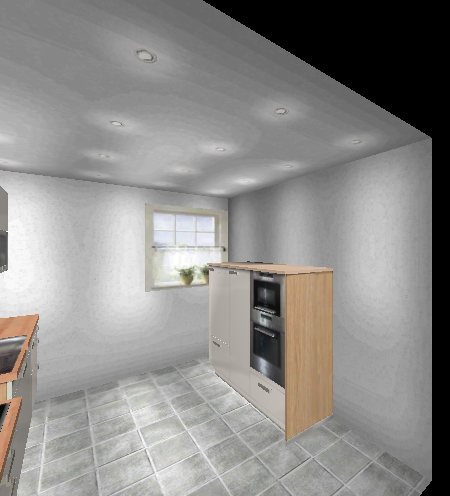

Ich habe unsere jetzige Küche mal wie sie ist (in zwei Blocks) in die neue Küche gestellt:
ALNO -Dateien dazu:
Anhang anzeigen vorhandene_Kueche_1.KPL
Anhang anzeigen vorhandene_Kueche_1.POS
Die Spüle wird irgendwie falsch dargestellt, wir haben nur ein großes und ein kleines Becken auf 60 cm, keine Abtropffläche. Auch das Ceranfeld ist nur 60 cm breit. Die Mikrowelle ist nicht eingebaut sondern hinter einer Klappe über dem Backofen. Im linken Teil vom Seitenschrank ist oben der Kühlschrank, unten ist eine Schublade.
Wir haben nun festgestellt, dass der Seitenschrank sehr schlecht unterzubringen ist. Fällt er aber weg, ist wahrscheinlich zu wenig Stauraum da. Wir haben noch einen Solitärkühlschrank (unten in der Checkliste auch angegeben), den wir statt des eingebauten stellen könnten.

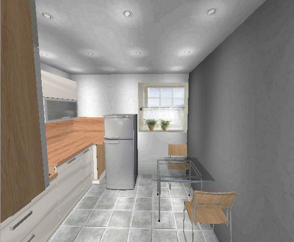

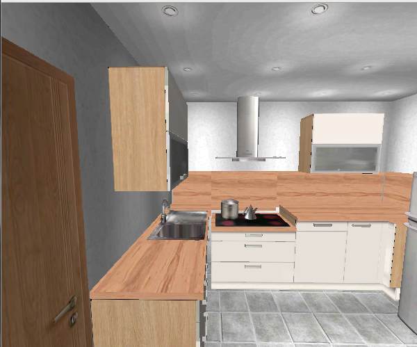

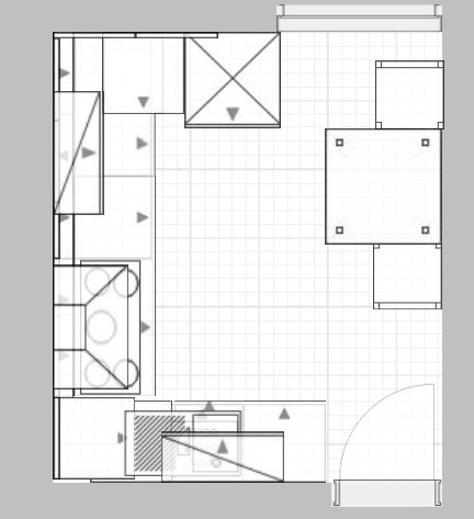

In dem Haus ist derzeit eine neue Küche in U-Form an der unteren, linken und oberen Wand eingebaut. Eine solche Form habe ich einmal mit unserer Küche "nachgestellt", weil es dann noch Platz für einen kleinen Tisch an der rechten Wand gibt (so ist es derzeit auch eingerichtet). Der dargestellte Tisch ist nur 85x85. Bei Besuch müsste man also in jedem Fall ins Esszimmer ausweichen. Es käme dann nur ein Eckschrank anstelle des Seitenschranks dazu, und ein weiterer Unterschrank fällt teilweise dem Backofen zum Opfer. Und die Mikrowelle müsste wieder auf der Arbeitsfläche stehen :(. Der Stauraum könnte vielleicht reichen, wenn man den Keller für Vorräte miteinbezieht. Über dem Tisch könnte man zur Not ja auch noch ein Regal anbringen. Viele Gläser haben wir derzeit auch außerhalb der Küche untergebracht, das könnte auch wieder klappen.
Und für ALNO:
Anhang anzeigen Planung.POS
Anhang anzeigen Planung.KPL
Evtl. besteht auch noch die Möglichkeit eines Wanddurchbruchs zum Wohnzimmer (planoben rechts), wobei dann wohl das Wohnzimmer zum Esszimmer würde (und das Esszimmer dann zum Wohnzimmer ;-)).
Vielleicht habt ihr ja Anregungen, wie man es geschickter lösen könnte?

Wenn ich mir den Grundriss so anschaue, gäbe es die Option die Wand zwischen Küche und derzeitigem Wohnzimmer zu entfernen (der Dicke nach zu urteilen, ist es keine tragende) und das Wohnzimmer nach planunten links zu verlegen. So bekämst du eine schöne Wohnküche.
