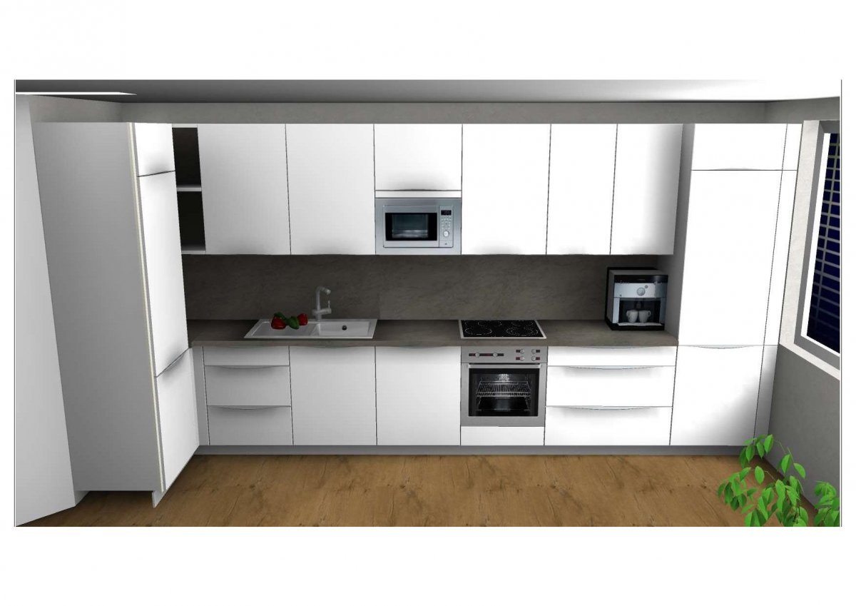

Liebe Community!
Nachdem uns bei der Küchenplanung schon so perfekt geholfen wurde, dürfen wir uns nun auch bzgl der DAH an Euch wenden.
Die Situation ist folgende: Es liegt eine Wohnküche vor, der Raum ist ca 27 m² groß. Die DAH soll jedenfalls in die OS integriert werden. Voraussichtlich werden wir im OS nur 60 cm Breite haben. Aus baulichen Vorgaben ist nur Umluft möglich. Wichtig ist, dass das Preis-Leistungs-Verhältnis passt. Die Skizze im Anhang zeigt eine alte Version, welche wir nach dem Feedback hier noch ändern lassen.
Vom KFB wurde uns aus optischen Gründen ein Lüfterbaustein nahegelegt. Wir sind aber skeptisch, da hier ja die vorderen Platten nur unzureichend abgedeckt werden. Stimmt diese Vermutung aus Eurer Sicht?
Alternativ kommt eine ausziehbare Flachschirmhaube in Betracht. Dabei hätten wir an folgende Produkte gedacht:
Bosch Serie 8
Bosch Serie 6
Miele DA 3466
Was ist Eure Meinung dazu?
Vielen herzlichen Dank!
