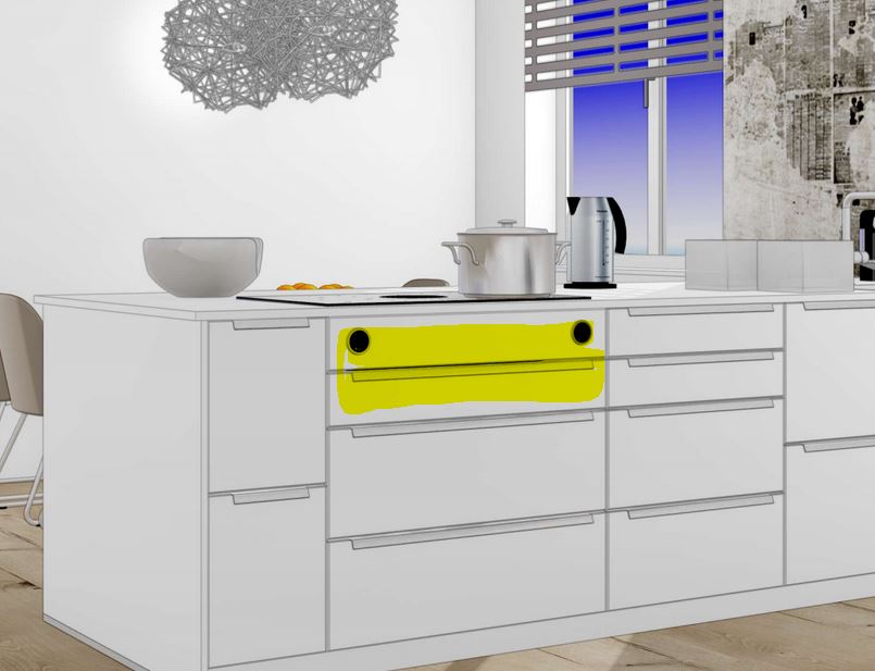

Hmmm wir haben gerade die Nachricht bekommen dass wir mit dem Bora Pure und unserer dünnen AP beim Kochfeld auch keine zweite niedrigere Schublade hinbekommen - d.h. wir verlieren 2 Raster. Das gelbe im Bild wäre alles fix ohne die Griffleiste. Geht das wirklich nicht bei Schüller ? Ich muss nochmal checken welcher "Kochstellenschrank" da verplant ist. Irgendwie war das noch nirgendwo ein Problem hier im Forum (gefühlt) - und mir gehen dann definitiv 1er Schubladen/Auszüge (sorry, ich verwechsle die beiden Begriffe immer...) ab in meiner Planung, nur wo bekomme ich dann noch diesen Platz für Kochlöffel, Messer etc her:rolleyes:.
Das nervt gerade gewaltig.

Wir haben die gleiche Frontaufteilung unterm Bora -Feld. In der 3. Schublade von oben haben wir eine Art Innenschublade. Vielleicht geht das bei dir.
Nochmal bessere Beschreibung: die 2. Und 3. Front sind miteinander verstiftet. Ich öffne also an der 2. Und hab dann unten die 2er Raster Schublade und darüber noch einen eingebauten Innennauszug.

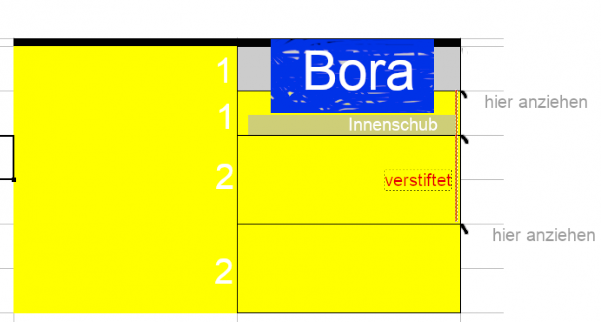

@Nice-nofret Also dass bei Umluft ohne "Schlauch" die Auszüge vertikal in der Tiefe gekürzt werden, wäre mir auch neu. Ich glaube du beziehst dich hierauf vom Thread her, aber das muss nicht immer so sein. @moebelprofis kannst du das bestätigen, da hake ich nach, morgen beim KFB.
@Mewtu Lösung lässt sich mit deinem Foto hier erahnen. Ich stelle mir so wie in der angehängten Grafik vor.

Planänderung im 60er Schrank neben dem Kochfeld fix von 1-1-2-2 auf 1-1-1-1-2. Das löst eh ein bisschen meine Sorge, zuwenig von den 1er Schubladen zu haben. Mixer/Kleingeräte oder Tupper etc das der Stauraumplanung nach dort gewesen wäre, findet leicht woanders Platz.
Zum Thema Bora : die Idee von Mewtu's KFB mit Verstiftung 2er und darunter liegender 3+4ter Stauraumebene ist super, das prüft er. Für uns muss es garkeine Innenschublade sein, weil wir dort nichts sinnvoll mit 2mal hingreifen verstauen würden, aber den "Luftraum" nutzen für Topfdeckel wenn nicht verkehrt im Topf liegend etc wäre nett. Einziger Einwand war die Stabilität eventuell wenn man immer an der 2ten Ebene anzieht, kannst du da schon was sagen, @Mewtu ?

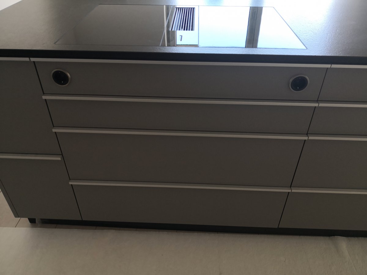

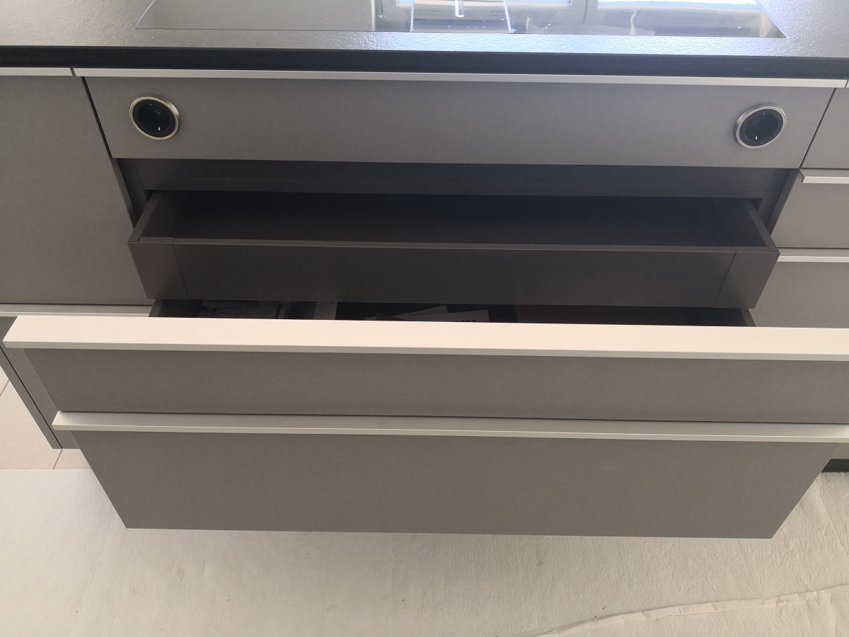

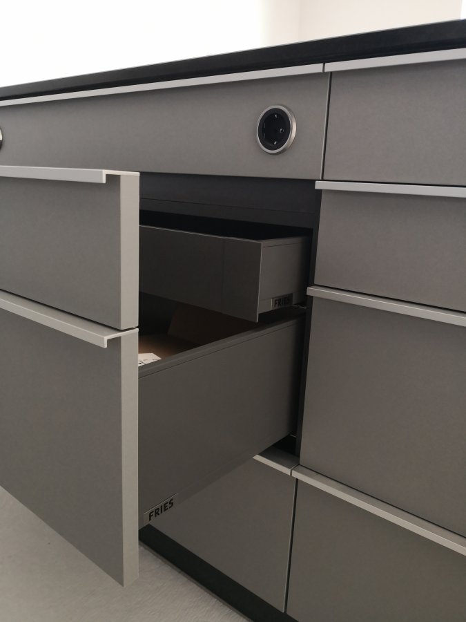

Ein Bild sagt mehr als 1000 Worte ;-) Für @Evelin und wen es sonst noch interessiert, so ist die Schrank Aufteilung unter unserem Bora Classic 2.0:

Danke @Mewtu, dann war die Skizze richtig, hatte ich also verstanden. Wir planen jetzt Front 2+(3/4) verstiftet wie ihr, aber ohne Innenschublade, da Topfstapel samt Deckel dann gut passen. Die Idee ist super, danke an deinen KFB für die Inspiration :kiss:
