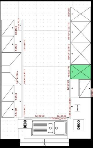

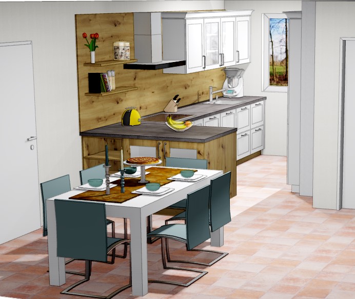

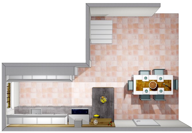

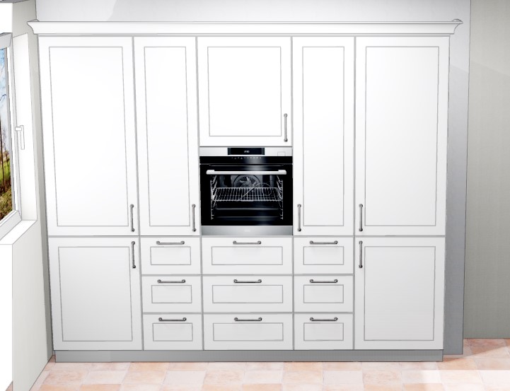

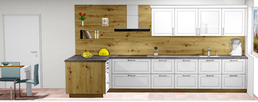

Hallo liebe Forumsmitglieder,
ich habe in den letzen Tagen viel in eurem Forum gelesen und auch schon einige gute Tipps bekommen. Ich würde aber dennoch sehr gerne eure Meinung zu meiner konkreten Planung hören.

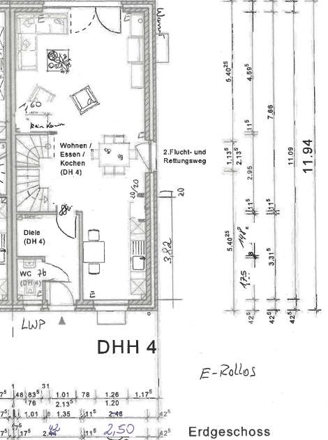

Die DHH ist gerade noch im Bau und wird Ende des Jahres fertig gestellt. Änderungen am Grundriss sind nicht mehr möglich, aber die Anschlüsse sind komplett variabel (alles wartet auf unsere Küchenplanung
Die Maße auf dem angehängten Grundriss sind die Rohbaumaße. Eine Änderung hat sich bei der Breite der Küche ergeben - sie ist mit 2,55 m geplant. Dafür ist die linke Wand Richtung Diele geruscht. Das Fenster ist da geblieben, wo es eingezeichtnet ist.
Wir werden bis auf die Dunstabzugshaube (hier wäre ich für Tipps dankbar) alle Geräte aus der bestehenden Küche mitnehmen.
Wir haben die Küche, so wie sie im Alno Planer zu sehen ist, für 9200 Euro angeboten bekommen (Häcker classic). Könnt ihr mir helfen den Preis einzuschätzen? Mir kommt er doch recht hoch vor... Könnte ich bei einem anderen Hersteller mehr fürs Geld bekommen? Meine alte Küche ist eine Nobilia , mit der ich eigentlich sehr zufrieden bin. Außer dem Apothekerschrank sind eigentlich keine Preistreiber drin. Ich habe es übrigens leider nicht geschafft plan unten links ein AP-Eckstück einzusetzen.
Wir wollen die AP-Höhe von 91 cm beibehalten. Da bleibt doch nur ein 72er Korpus, oder? Oder 78er mit niedrigerer Sockelleiste , aber ist das in dem Budgetrahmen machbar?
Ich bin sehr gespannt auf eure Meinungen und Vorschläge.
Liebe Grüße
Aletta
