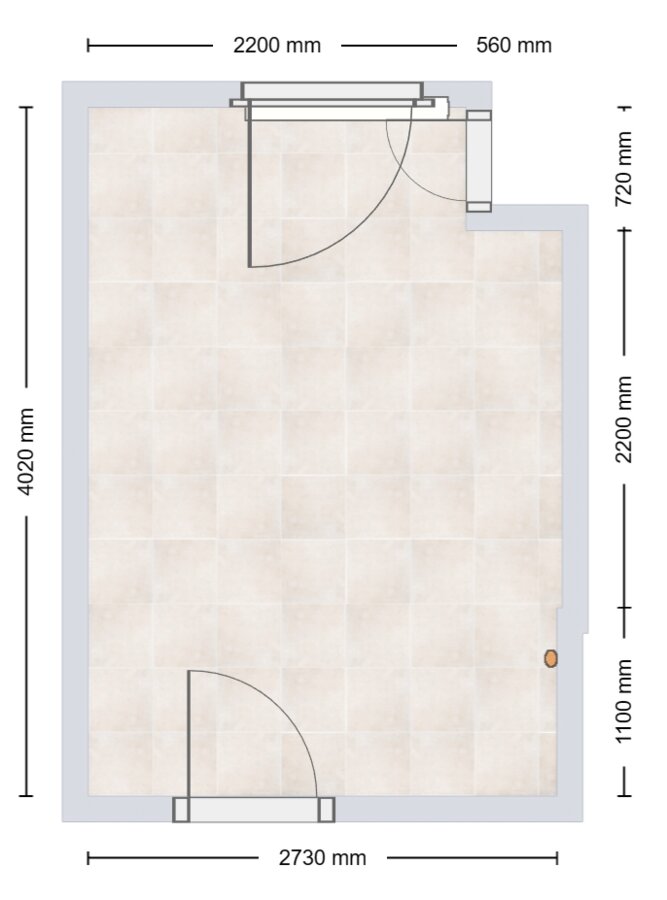

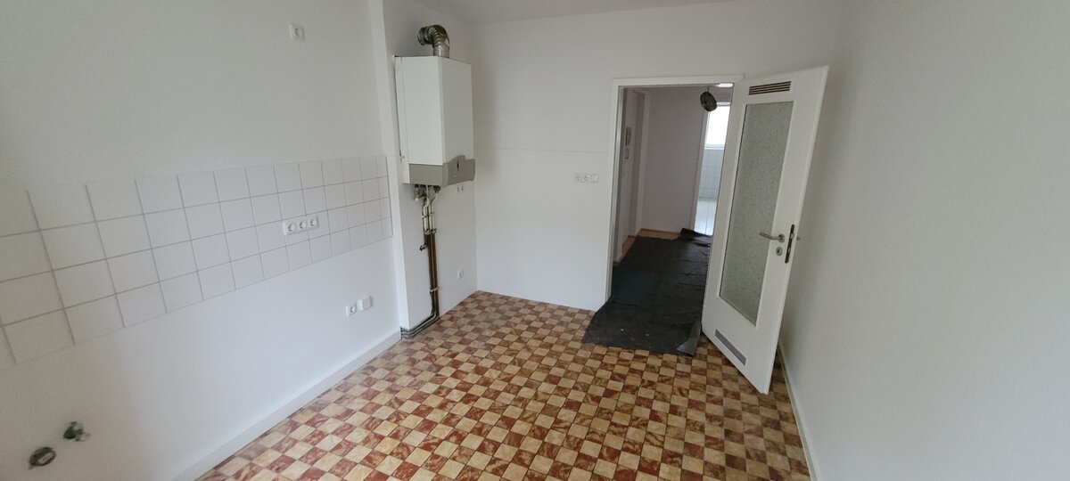

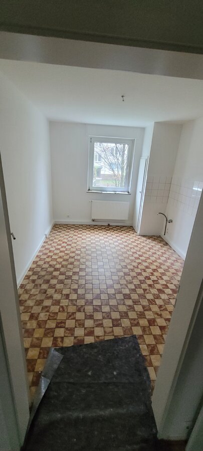

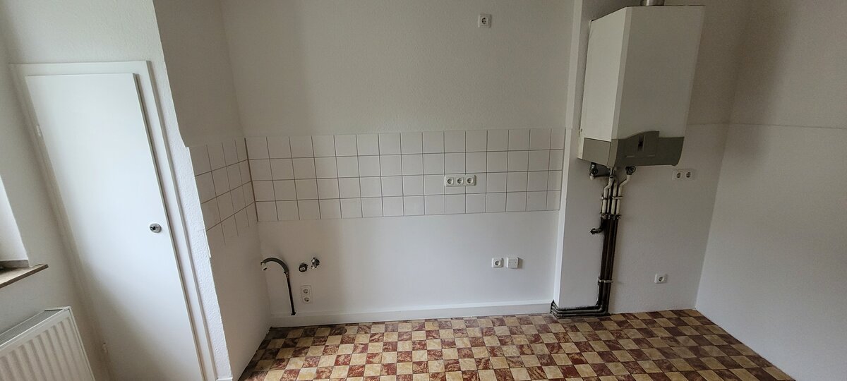

Nun kommen wir zum Raum an sich: Die Küche hat wohl ungefähr 11m², ein großer Fenster nach draußen mit einem drunterliegenden Heizkörper, eine Tür die nach innen aufgeht und einen Schrank der in der Eckwand integriert ist. Den Grundriss der Küche habe ich angehangen, sowie zwei Fotos vom Raum selber. Ein wenig problematisch ist die Wand an die die Küchenzeile eigentlich kommt. Diese ist eigentlich 330cm lang, hat allerdings einen Versatz von 8 cm und somit eine Länge von 220cm im Hauptteil und zusätzliche 110cm daneben.

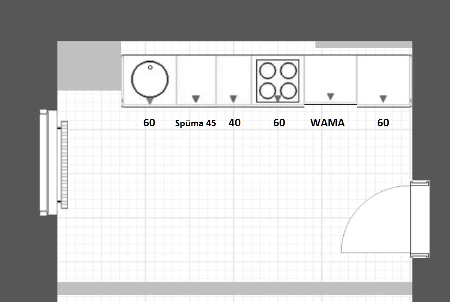

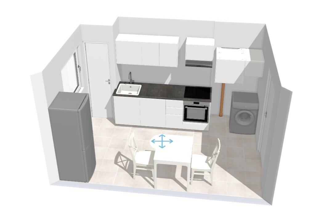

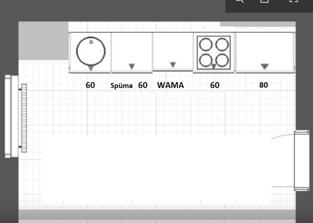

Als ein mögliches Konzept habe ich den Vorschlag 1 angehangen (Ikea Link: Vorschlag 1) . Bei diesem ist die Waschmaschine nicht in der Küchenzeile, sondern in der Ecke des Raums angebracht. Somit könnte ich in der Küchenzeile eine 60cm Spüle anbringen, was auch dringend notwendig ist, da ich noch zusätzlich einen Durchlauferhitzer o.Ä. für die Warmwasserversorgung unterbringen muss. Zu der Spüle könnte noch eine gewöhnlich breite 60cm Spülmaschine, ein 40cm breiter Schrank für Geschirr und ein 60cm Herd unterkommen. Für die dreier Kombination von Spüle, Waschmaschine und Spülmaschine muss ich dann einen geeigneten Anschluss verwenden. Zudem muss die Wasserleitung zur Waschmaschine ca. 3m lang sein, was allerdings möglich sein soll. Die gesamte Küchenzeile würde ich dann ca. 20cm von der Rückwand, bzw. 12cm vor der Rückwand mit dem Versatz, trennen. Dies verschafft mir eine tiefere Arbeitsplatte und hauptsächlich Platz für die Verlegung der Wasserleitungen hinter den Geräten.
Nun frage ich mich nur, ob bei dieser Art der Verlegung evtl. Probleme auftreten können, unteranderem auch mit der Gastherme und anliegenden Wasserleitungen oder dem Herd in der Nähe.

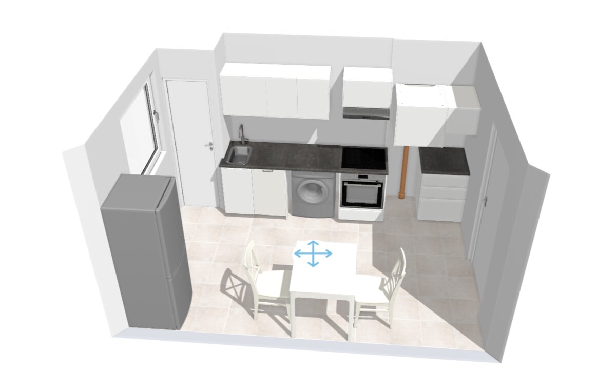

Ein zweites Konzept habe ich in Vorschlag 2 angehangen (Ikea Link: Vorschlag 2. Bei diesem Vorschlag wurde eine 60cm Waschmaschine noch in die Küchenzeile integriert. Dadurch kann ich allerdings nur noch eine 45cm Spüle und eine 45cm Spülmaschine benutzen. Besonders die Spüle könnte in dieser Kürze gar unmöglich zu verbauen sein, da der Kaltwasseranschluss ca. 40cm von der Seitenwand entfernt ist. Zudem kommt man hier sehr schlecht an die Waschmaschine heran, falls hier mal etwas kaputt sein sollte. In diesem Vorschlag könnte der Kühlschrank noch eventuell neben die Gastherme platziert werden, denn diese ist ca. 62cm von der Seitenwand entfernt.
Was haltet ihr von meinen Vorschlägen? Ist der erste so umsetzbar oder gibt es evtl. noch alternative Ideen? Mir brummt momentan echt der Schädel, hätte nicht gedacht dass es so umfangreich wird.
