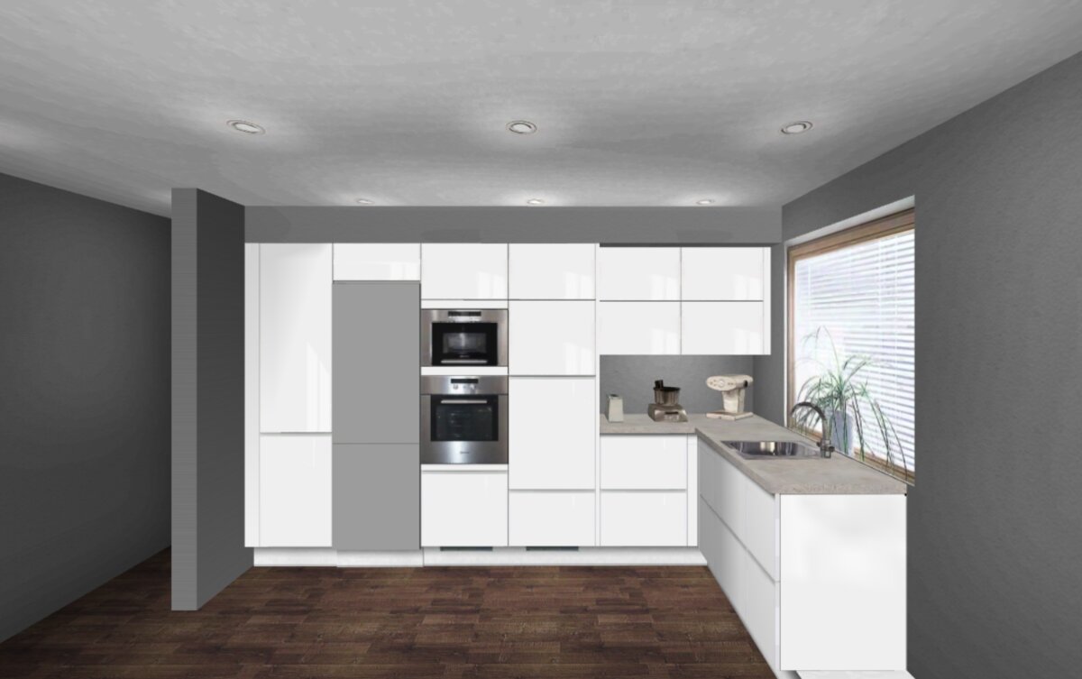

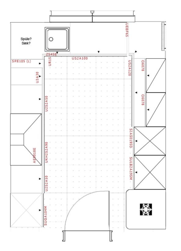

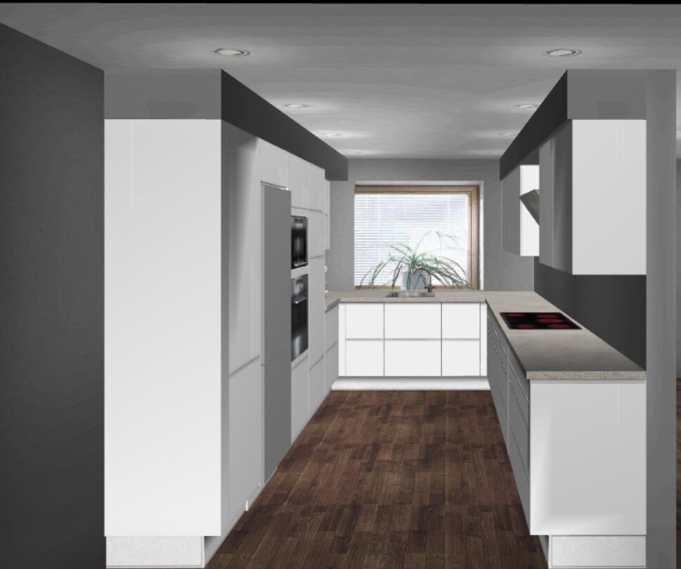

Wir wollen die Küche in unserem Endreihenhaus erneuern. Zukünftig soll sie als U gebaut werden.
Der Heizkörper unter dem Fenster soll über die Arbeitsplätze an die Wand verlegt werden. Ob auf der rechten oder linken Seite vom Fenster ist im Prinzip egal.
Die Arbeitsplatte soll in die Fensternische herein ragen.
Wir möchten gerne 78 cm hohe Unterschränke verwenden, um mehr Stauraum zu erreichen. Mit niedrigem Sockel liegt die Arbeitsplatte dann maximal bei 92 cm. Das passt noch unter das Fenster.
Der vorhandene Stand alone Kühlschrank bleibt bei uns und soll rechts neben der Tür stehen, wie in der Planung zu erkennen.
Das Spülbecken möchten wir gerne zum Fenster verlegen, um mehr Platz neben dem Kochfeld zu haben. Die Spüle soll kein Abtropfblech haben. Wir sind uns unsicher, ob wir eine Edelstahlspüle oder ein Becken aus keramischen Material (Silgranit oder ähnliches) nehmen sollen.
Der Geschirrspüler (XL) soll hochgesetzt werden.
Der Wasser/Abwasser Anschluss liegt im Moment links im Plan bei der Spüle. Der soll entsprechend zu den Geräten verlegt werden. Nur möglich an Fenster und linker Außenwand
Wir haben viel Tupper im Geschirrspüler , daher sind wir bezüglich der Trocknung für Tipps dankbar.
Wir favorisieren eine Kopffreihaube (Budget gut 1.000 Euro) und sind für Vorschläge offen.
Den Müll (Restmüll und Bio) möchten wir als MUPL ausführen. Behälter <5l reichen jeweils.
Für die Geschirrtücher möchten wir eine offene Stange im Unterschrank integriert haben.

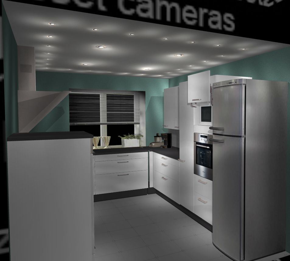

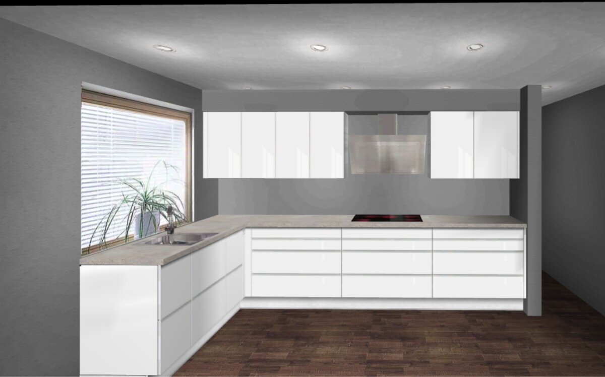

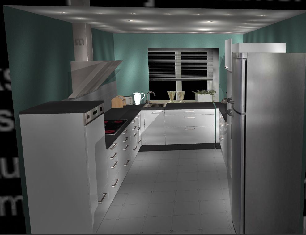

Wir haben im Alnoplaner schon mal eine Küche konzipiert. Den Plan und die Ansichten sind in der Anlage, ebenso der Grundriss des Hauses.
Wir haben eine Stauraumplanung hierzu durchgeführt und müssten sehr gut mit dem Platz hinkommen.
Nun freuen wir uns auf Eure Hinweise und Tipps!

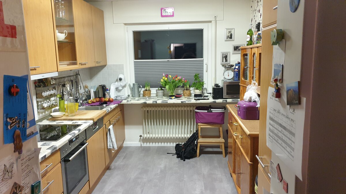

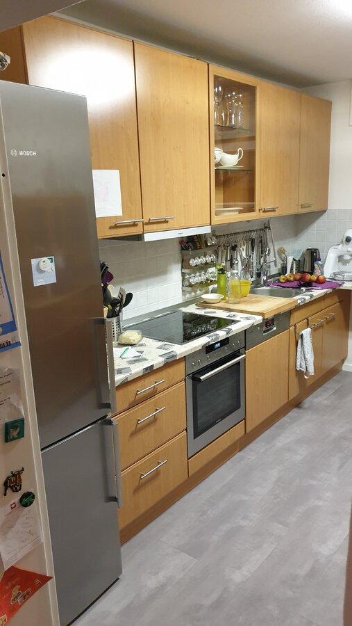

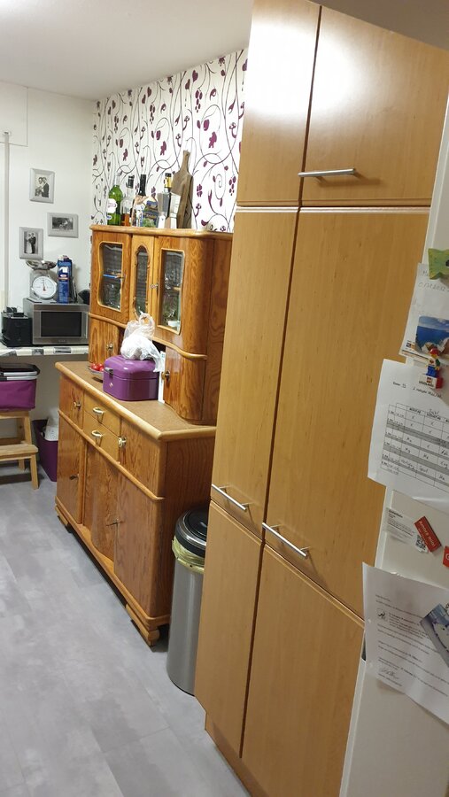

Was stört an der bisherigen Küche und was soll die neue Küche unbedingt können? Warum?: niedriger Geschirrspüler , zu wenig Stauraum, alt

Hallo und :welcome:,
ihr habt euch schon anständig viele Gedanken und sogar Alno -Pläne gemacht, Hut ab!
Was allerdings maximal ungünstig ist: Abstand Spüle-GSP. Optimalerweise sind sie vom gleichen Standpunkt aus zu erreichen, vielleicht noch mit MUPL dazwischen.
Der Geschirrspüler (XL) soll hochgesetzt werden, daher muss er am Anfang der Küchenzeile stehen. Die Wasser und Abwasseranschlüsse sollen daher in der linken Außenwand und der Fensteraußenwand verlegt werden.

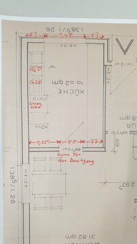

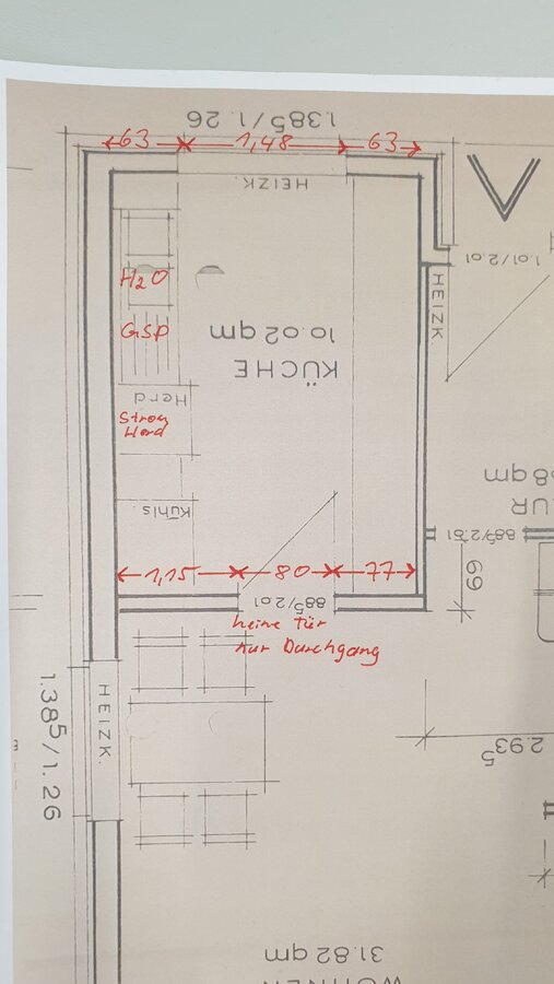

Wo liegen denn die Anschlüsse heute? Genaue Position ist hilfreich, wenn möglich bitte noch in der Eröffnung ergänzen.
Wie ist die Situation am Fenster planoben rechts: laut Plan 63cm Platz, bis zum öffnenden Fensterflügel sind es dann wieviel cm? Vielleicht könnt ihr auch ein Foto posten? Ich fände ein L (Unterschränke, GSP hochgesetzt planoben rechts) und Hochschrank -Block an der rechten Wand viiiiel zweckmäßiger. (Das ist dann zufällig genau wie in meiner Küche, mit 2,15x3,74 ähnliche Ausmaße. Ich bin aber nicht nur befangen, sondern tatsächlich ein großer Fan dieser Anordnung ;-))

im Etagenplan sieht es so, als ob du den Heizkörper unter dem Fenster durchgestrichen hast, im ALNO ist er planrechts an der Wand dargestellt. Muss man den jetzt beachten oder wie?
Gibt es das Abluftloch schon? wie groß ist es und wo?
möchet ihr wirklich den KS hinter der Küchentür? oder öffnet die Tür anders?
wie kommt ihr darauf, den Spüler am entgegensetzten Ende zur Spüle zu stellen?
wo sind die Wasseranschlüsse genau im Moment?
wir haben nochmal den Grundriss und die Beschreibung ergänzt.

kann das Kochfeld auf die planrechte Seite mit Abluftloch rechts vom Fenster?
Das könnte auch realisiert werden. Wir fanden es nur charmant wenn das Kochfeld links sitzt und die Abluft direkt an der Haube nach außen geführt werden könnte.
Wie stellst Du dir denn dann die Aufteilung vor?

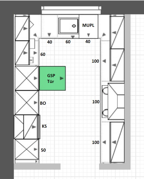

was mir an deinem Plan weniger gefällt ist wie schon geschrieben die Entfernung von Spüle zu GSP und KS.
ignoriere Rasterung und Höhe der OS.
Hier ist zumindest der GSP nicht so weit von der Spüle und der KS auch etwas näher. Planrechts sieht es dann etwas aufgeräumter aus.
EIn Brotkaten passt in einen 2er Auszug. Wenn du Getränkekisten in der Küche verstauen möchtest, musst du genau messen, ob deine Kisten auch in einen 3er Auszug in der Höhe passen.
Die Mikro hinter einer Lifttür, entweder über BO oder über dem GSP, sodass der BO in besserer Höhe eingebaut ist. Ich hab das jetzt nicht so dargestellt, weil man immer etwas basteln muss.

Ja, das geht leider nicht. Wasser und Abwasser liegen jetzt planlinks. Das können wir ein Stück die wand nach Planunten oder um die Ecke Richtung Fenster. Komplett auf die andere Seite nach Planrechts geht daher nicht.
Wir haben leider keinen Keller.

in meinem Plan hast du allein planrechts 3 x 100 x 4 = 12m Stauraum (minus Gedöns neben den Auszügen) plus ein paar OS.
Planlinks ist ein 50er Vorratsschrank mit 5 Auszügen und 1 Schublade.
Unter dem BO sind 2 x 60er Auszüge, vor dem toten Eck ist ein 60er Auszug, der theoretisch auch 4 Auszüge haben kann. Wozu eine schlecht zu erreichende Ecke nutzbar machen?
Anhang anzeigen 326217Anhang anzeigen 326218Anhang anzeigen 326219Anhang anzeigen 326220
Grundsätzlich gefällt uns das von der Gestaltung mit dem Kochfeld rechts sehr gut. Allerdings würde man ja das Abluftrohr auf den OS sehen. Das gefällt uns daran nicht so gut. Eine Blende über den Schränken welche das Rohr abdecken würde kommt aus optischen Gründen auch nicht in Frage.
Könnte man denn wenn man eine Kochfeld mit Abzug nehmen würde die Abluft durch den Unterschrank nach außen führen. Also das Kochfeld weiter zum Fenster und dann durch den letzten Schrank. Evtl hinter eine gekürzten Schublade und durch die tote Ecke.
Echt nicht so einfach ...
Eine Einkofferung würde aber ein ruhiges Bild erzeugen - was gefällt Euch nicht daran?
Nein, eine Einkofferung sieht nicht erdrücken aus - ganz in Gegenteil sehen die Wandschränken wie in der Wand eingebaut. Schau doch in den fertiggestellten Küchen, es gibt viele Beispiele.
