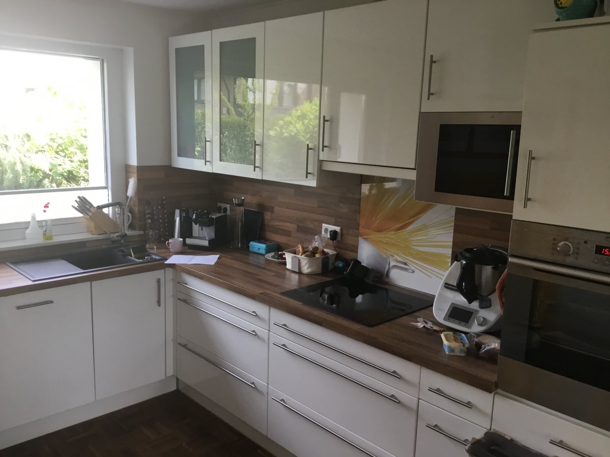

Guten Tag,

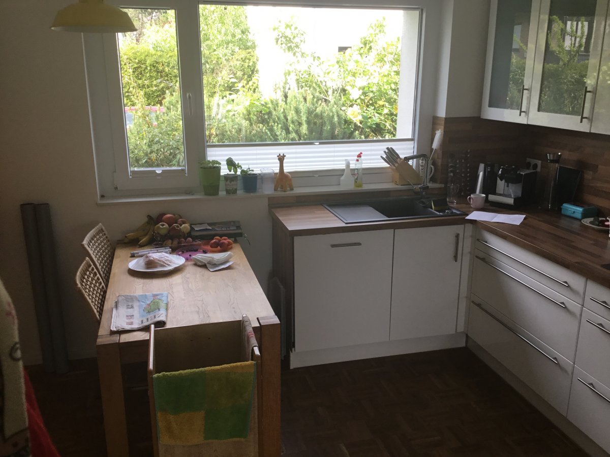

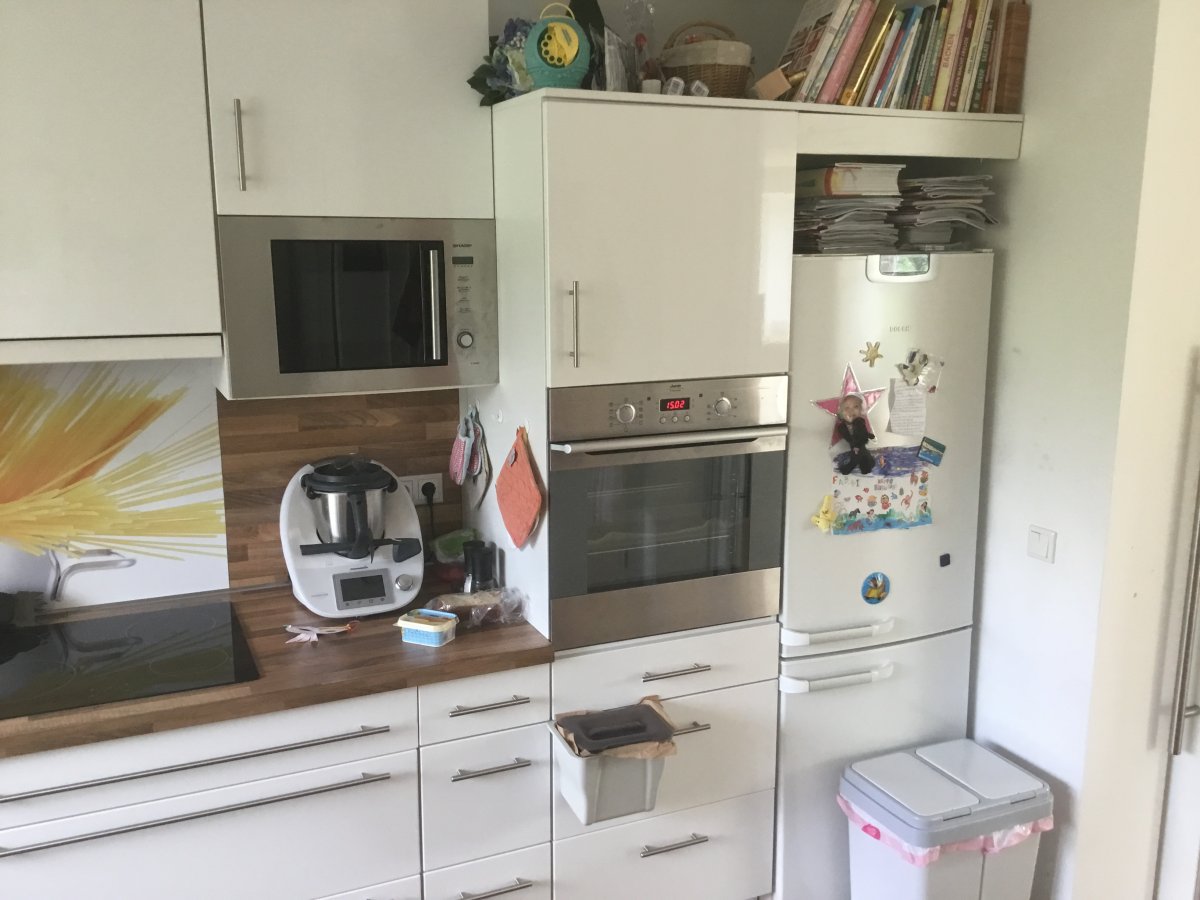

wir möchten in unserem Haus eine neue Küche einbauen. Wir haben uns erste Gedanken über die Aufteilung gemacht, vor allem auf Basis der (Positiven) Erfahrungen mit der bisherigen Küche, die so langsam in die Jahre kommt (Bilder anbei, die neue Küche wird ähnlich von der Aufteilung).
Die Küche soll praktikabel sein und auch nett aussehen. Obendrein soll es eine kleine Sitzgelegenheit für ein schnelles Frühstück oder gelegentliches Arbeiten am Laptop geben. Ein grosser Esstisch für die ganze Familie befindet sich jedoch im benachbarten Wohn- und Essbereich.
Neben dem Wunsch nach allgemeinen Rückmeldungen zur Aufteilung und etwaige Verbesserungsideen, haben wir folgende konkrete Fragen:
  • Wir haben bisher eine übertiefe Arbeitsplatte mit 70cm Tiefe und sind sehr glücklich. Wir würden gern auf 75cm aufstocken. Gibt es hierzu Erfahrungen?
  • Wir haben bisher eine Arbeitshöhe von 93cm und würden gern um 5cm erhöhen. Macht das irgendwelche Probleme?
  • Ist es möglich bei der Höhe, 2 Schubkästen und 2 Auszüge in die Unterschränke einzubauen (statt bisher 1+2)? Gibt es Einschränkungen, wenn man das ganze grifflos machen möchte?
  • Wir möchten die eine „tote Ecke“ zwischen der Spüle und den Stühlen nutzen, indem wir einen Schubladenschrank umdrehen und zur anderen Seite ausziehen. Macht das Sinn?
  • Beim Kühlschrank schwanken wir zwischen Standgerät und integrierter Variante (praktisch vs schön), Backofen soll integrierte Mikrowelle beinhalten und Dunstabzug soll integriert sein - falls es zu dieser (Standard-) Konfiguration Kommentare gibt, sind wir dafür offen.
Wir bedanken uns schon mal für etwaige Mühen, Ideen und Kommentare zu unserer Planung.
Beste Grüße,
Reik

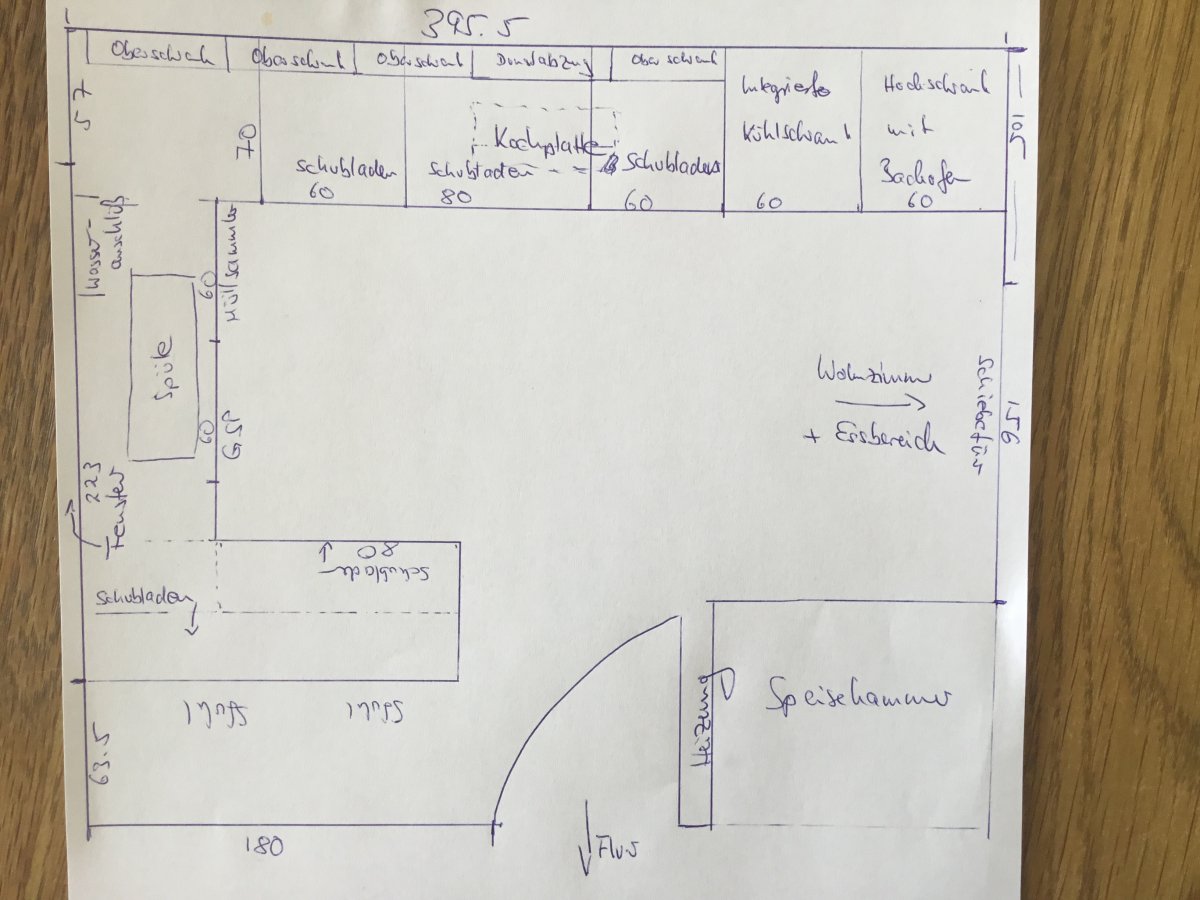

Ps: eine geeignete Software für Mac habe ich leider nicht gefunden, ich hoffe, die Handskizze tut erstmal ihren Dienst.

Was stört an der bisherigen Küche und was soll die neue Küche unbedingt können? Warum?: Die bisherige Küche wurde für die vorherige Wohnung geplant, ist dann mit umgezogen und nun etwas zusammengestückelt. Eine Sitzmöglichkeit ist nicht integriert. Die Mülleimer sind nicht integriert. Die Arbeitsplatte ist manchmal etwas klein. Die Türen haben kein SoftClose. Die Laufwege sind gut.

wer ist denn der Hauptkoch? 98cm AP Höhe ist schon hoch für die kurze Person. Habt ihr das mit gestapelten Schneidbrettern schon eine Weile ausprobiert?

Du schreibst, die bestehende Zeile ist 70cm tief. Sieht aber weniger aus.

die bestehende Zeile ist 70cm tief (also Vorderkante der Arbeitsplatte bis zur Wand), eben nochmal nachgemessen. Allerdings nur auf der langen Seite mit dem Kochfeld. Der Schenkel mit der Spüle unter dem Fenster ist tatsächlich nur normal tief.
Und die Tür zur Speisekammer habe ich vergessen einzuzeichnen. Sie geht auch in die Küche hinein auf und die Scharniere sind an der Wand mit der Schiebetür - ich hätte nie gedacht wie praktisch so eine Speisekammer sein kann.

Auch verstehe ich nicht, wie du die Fensterzeile bestückt hast. Beschreibe mal die Schrankbreiten, beginnend von planoben.
Die Fensterzeile besteht aus:
  • Ecke 70cm
  • Spülenunterschrank (bisher leer, da soll der Mülleimer mal rein) 60cm
  • GSP 60cm
  • ab hier wird's ja neu: es bleibt etwas Platz vielleicht 30cm? Keine Ahnung, ob man hier nochmal Schubkästen setzen kann oder den Spülenschrank etwas breiter macht
  • Tisch etwa 60cm geplant (30cm mit halben Schubkästen, etwa 30cm für die Beine)
  • Sitzen 63cm

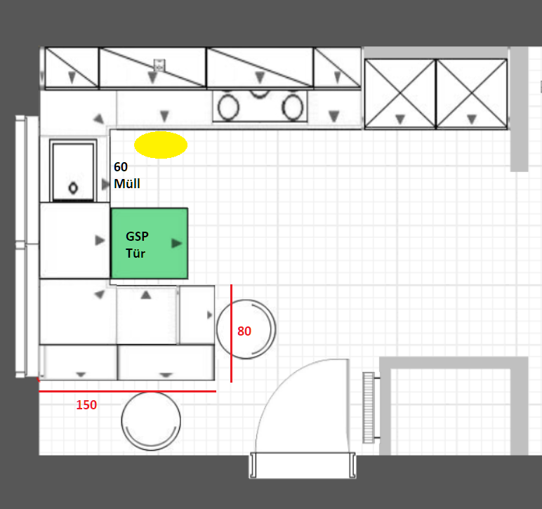

Nein, das wird nicht holprig, weil der KS neben der Tür ist. Man hätte erheblich mehr Stauraum und Arbeitsfläche und MUPL .

ich habe Deinen Vorschlag ausführlich zu Hause diskutiert. Eine Frage vorab zur grünen Markierung: Was soll das sein? Der GSP, der sich dorthin öffnet?
Das ist auf jeden Fall eine gute, gefällige Variante. Ob sie wirklich erheblich mehr Arbeitsfläche hat, sehe ich jedoch nicht. Man gewinnt Arbeitsfläche, wo vorher die Hochschränke waren (etwa 2x60cm), gibt diese jedoch am Schenkel vor dem Fenster in etwa wieder auf. Man spart sich jedoch die Ecke, was ich persönlich sehr gut finde.
Ich hadere noch mit der Lösung für die Sitzgelegenheit. So wie eingezeichnet sitzt man mit dem Rücken zum Raum, könnte man natürlich auch umdrehen...vielleicht muss ich mich an den Gedanken erst gewöhnen - vielleicht fliegt die Sitzecke auch ganz raus...

praktischer ist 1-1-2-2 schon, alle Hersteller mit 78er Korpus haben das im Programm, also 6er Raster.
ja, grün ist die GSP Tür.
wo war denn euer Mülleimer bisher?
ich kann mir halt nicht vorstellen, wie die Küche funktioniert.
Wenn jemand Fleiscg, Gemüsse vorbereitet, dann wäre das links neben dem Kochfeld oder?
Niemand kann dann an die Spüle oder den Müll.
Dito wenn jemand den GSP ausräumt, kann niemand anderes an den Müll. Mülleimer sind bei uns immer sehr begehrt
gelb ist eine Person
Unser Mülleimer steht bisher vor dem Kühlschrank (Sieht man auch auf einem der Fotos). Ein totales Ärgernis. Beim Umzug der Küche vor 6 Jahren ist so einiges schief gelaufen und manche Provisorien halten seit dem.
Grundsätzlich habe ich gedacht, der Mülleimer kommt in den Spülenunterschrank. Und ja, wenn zwei gleichzeitig in der Küche wirbeln, muss man etwas Rücksicht nehmen - ich habe das so als gegeben hingenommen. Aber vielleicht verbringen wir dann doch nicht so viel Zeit in der Küche, dass uns das bisher wirklich gestört hätte.

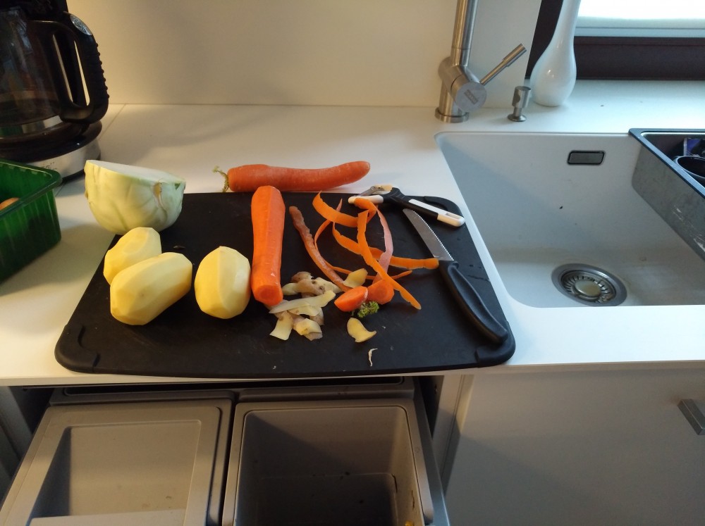

Komfortabel ist ein MUPL (Forumsbegriff), Bio- und Restmüll ist unter der AP, also kein Bücken, nur wisch und weg
