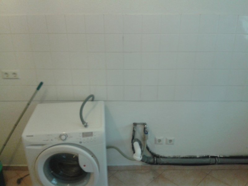

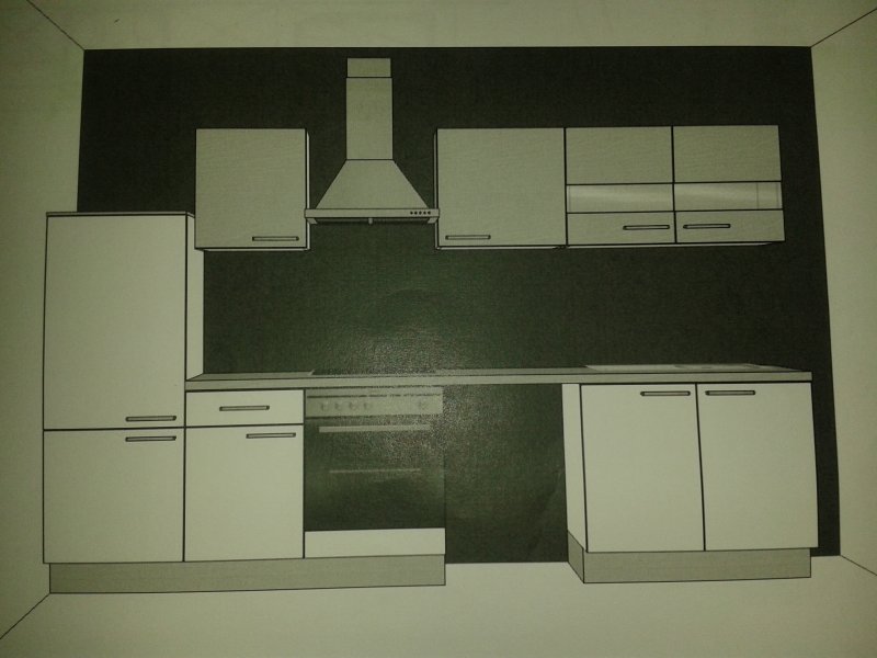

    hallo zusammen,
    im Anhang nun
    1) ein abfotografiertes Foto der Küchenplanung aus dem Kaufvertrag
    2) ein Foto der Wand, woo die Küche hin soll. Da meine Küche etwas schmal ist, habe ich nicht ganz komplett die Wand drauf bekommen, aber links nebn dem grünen Einer ist unten in der Ecke noch die kleine weiße Box für den Herd, sonst nichts.
    Danke euch!

    Paßt denn der Spülenschrank vor den Wasseranschluß?
    Vielleicht mal eine kleine Skizze mit Maßen von der Wand, z. B. Wasser/Abwasser xxx cm bis xxx cm von der rechten Wand entfernt. Denn der Spülenschrank ist wohl 100 cm breit - oder? In dem Bereich von rechts sollte sich auch der Wasseranschluß bewegen.
    Und dann evtl. die Küchenskizze auch mit Maßen.

    Ja genau, der Spülenschrank ist 100 cm breit und das mit dem Wasseranschluss sollte auch passen.

    Eine Skizze mit allen Steckdosen und Beschriftung, ob extra abgesichert und wie im Sicherungskasten bezeichnet, wäre trotzdem sinnvoll. Darauf hatte auklar ja schon hingewiesen. Wer soll dir hier sonst etwas sagen können?
