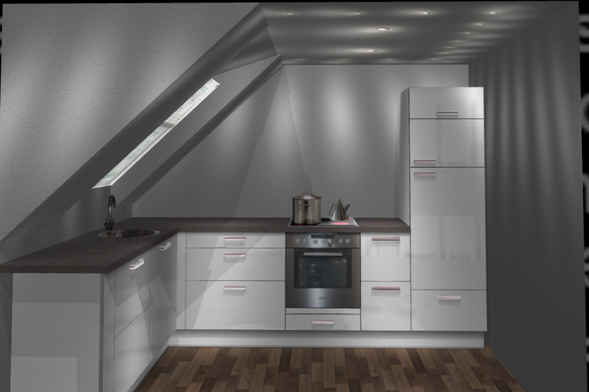

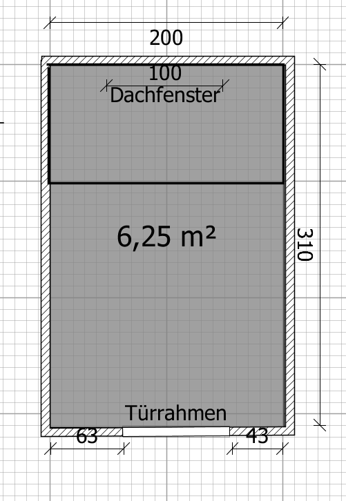

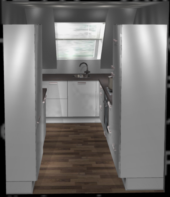

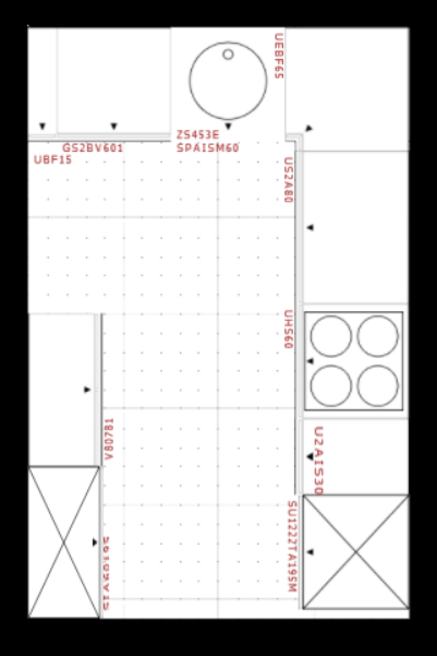

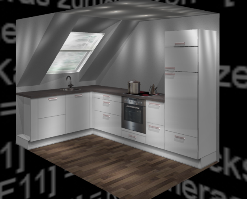

meine Schwiegermutter braucht eine neue Küche, weil die alte etwas in die Jahre gekommen ist und ich würde gerne mal eure Meinung bzw. Vorschläge zu meiner bisherigen Küchenplanung wissen.
Es handelt sich um eine Küche in einem 6qm großen Raum unterm Dach. Die alte Küche soll nach über 30 Jahren erneuert werden und besteht momentan aus einem Zweizeiler mit einer Durchgangsbreite von 77 cm. Aus Budget-Gründen wird es wohl eine neue IKEA Küche werden und diese hat ja eine noch größere Tiefe bei den Küchenschränken, so dass die Durchgangsbreite noch weiter schrumpfen würde. Ich bin der Meinung, dass das etwas zu schmal wird und tendiere daher zu einer L-Form. Das Problem dabei ist, dass dadurch relativ wenig Stauraum und auch weniger Arbeitsfläche vorhanden ist als bei einer zweizeiligen Küche.
Die Geräte sind soweit alle vorhanden, nur der stand allone Kühlschrank soll irgendwann mal durch ein integriertes Gerät ersetzt werden (deshalb auch der Hochschrank in der Planung). Es wäre auch ein entscheidender Grund IKEA zu wählen, weil man dort die Möglichkeit hat, Teile oder ganze Schränke nachzukaufen.
Der Anschluss für die Spüle befindet sich momentan planrechts oben und kann bei Bedarf nach planoben verlegt werden. Bei dem Austausch des alten Dachfensters ist noch keine Entscheidung getroffen bezüglich der Größe. Es sollte auf jeden Fall so groß werden, dass man dort bequem stehen und arbeiten kann. Der Kniestock ist 1m.
Bin gespannt auf eure Anregungen und Verbesserungsvorschläge.
Vielen Dank schonmal
Körpergrössen aller Hauptbenutzer (wegen Arbeitshöhe ) in cm: 160
Brüstungshöhe des Fensters (in cm): 127
Raumhöhe in cm: 240, Dachschräge mit Kniestock 100cm
Heizung: Keine Heizung
Kühlgerät Größe:
Dunstabzugshaube: keine
Backofen etc. hochgebaut?: Nein
Spülenform: 1,5 Becken ohne Abtropffläche
Was steht auf der Arbeitsplatte oder soll dort stehen?: Wasserkocher, Allesschneider, Toaster, Brotbehälter
Welchen Stauraum gibt es sonst noch?: Geschirr/Gläserschrank im Wohn-/Esszimmer, Hauswirtschaftsraum
Wird alleine gekocht? Oder auch gemeinsam? Mit und für Gäste?: meist alleine
Was stört an der bisherigen Küche und was soll die neue Küche unbedingt können? Warum?: alte Küche ist über 30 Jahre alt, nur Schranktüren und keine Auszüge, schmaler Mittelgang
Welche Mülltrennung soll in der Küche vorgehalten werden?: Biomüll, Restmüll
Steht schon ein Küchenhersteller fest oder wird bevorzugt?: IKEA
Steht schon ein Gerätehersteller fest oder wird bevorzugt?: Geräte sind schon vorhanden
Preisvorstellung (Budget): bis 3.000,-

Hallound herzlich willkommen.
Schöne Planung, du hast den Planer im Griff.
Eine Frage, warum ist die Zeile planrechts, obwohl die Wand planlinks länger ist (63cm) und der KS würde nicht in der Tür stehen?
Den Spülen US würde ich in 4-4 Rasterung nehmen, die anderen US 1-1-2-2-2.
Der GS muss ein 60er Gerät sein? Ist er links neben der Spüle in deiner Planung?
Ikea Küche soll selbst aufgebaut werden?
Arbeitshöhe sollte von ihr mit 92 cm mit dicken Arbeitsbrett auf der jetzigen Küche überprüft werden, man kann auch eine dünnere Arbeitsplatte mit 2,8 cm nehmen und die Füße auch etwas niedriger wählen, wenn 92 cm zu hoch ist.
@Evelin: Danke. die tiefe Zeile ist planrechts, weil dort momentan auch die ganzen Anschlüsse sind
@russini: ja, der GS ist ein 60er und neben der Spüle geplant. Die Küche will mein Mann aufbauen. Er hat schonmal eine aufgebaut, das sollte funktionieren. Es sind auch keine Tüfteleien wie z.B. ein hochgebauter GS geplant.
Was meint ihr zum Stauraum bei den mindertiefen IKEA Schränken? Es wären auf jeden Fall 2 x 60er Unterschränke weniger als momentan vorhanden, die durch die 37er tiefen Schränke ersetzt werden würden und 1x 80er anstatt 2x 60er. Bei den 37er tiefen Schränken lohnen sich wohl auch keine Schubladen oder Auszüge?
Wenn du die Ikea Schränke ohne Schienen aufhängst, dann sparst du dir hinten 2 cm, so dass die Korpusse 60cm + Dicke der Tür je nach gewählten Front. Die Arbeitsplatte hat 63,5 Tiefe und könnte auch um 2 cm gekürzt werden. Je nachdem wie krumm die Wände sind würde sich das anbieten.
Würde deiner Schwiemu auch ein 45er GS vielleicht reichen? Welcher 60er GS (Modell) ist denn vorhanden, bei Ikea bräuchtest du ein XXL-GS mit Varioscharnier und geringer Sockelhöhe, sonst ist Einbau ein Gef***
Übrigens würde ich trotzdem paar Angebote im Küchenstudio einholen, nur Holzpreise mit nur Lieferung und Eigenmontage könnte durchaus reichen. Günstige Fronten in PG 1, dann kann das Budget durchaus reichen.
Somit wären wieder 2 Zeilen möglich, die Höhe evtl. passender und der GS würde passen. Die Montage für euch wäre einfacher, da aller Korpusse bereits vormontiert sind.
Planlinks könnte man evtl. auch 50 tiefe Schränke als Standartschränke bekommen.

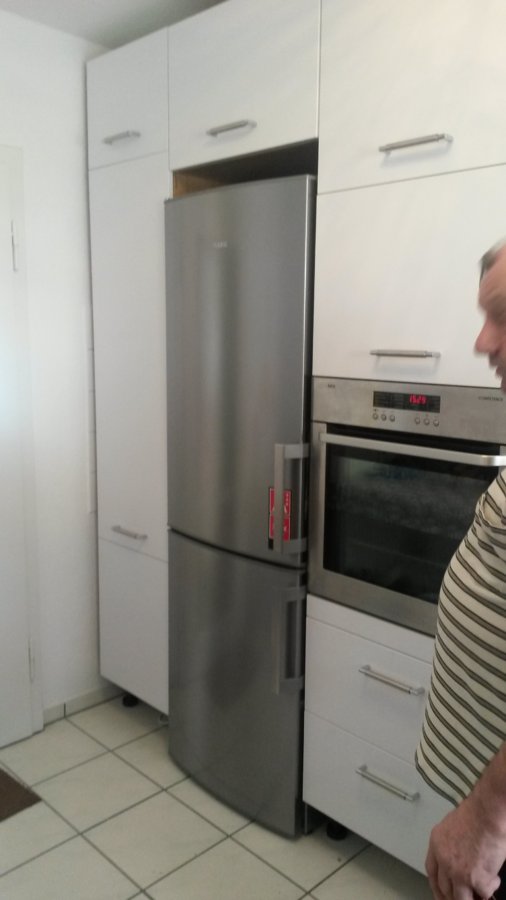

Wir haben selbst Ikea Küche und sind zufrieden, für die Schwiegermutter dachten wir anfangs auch wegen dem Budget von 2.000-2.500 € an Ikea, aber sie ist nur 1,50m groß, für sie ist die 86 cm schon grenzwertig. Geräte waren auch bis auf die DAH und Spüle bereits vorhanden.
Wir haben dann bei Studios angefragt und hatten mehrere ähnliche Angebote von Nobilia und Brigitte Küchen. Haben dann 2.100 für Holzmöbel+Lieferung bezahlt.
Danke erstmal für die Vorschläge.
Der GS ist ein Unterbaugerät mit Edelstahlfront und müsste doch auch bei IKEA reinpassen oder?
Schwiegermutter gefällt die Idee mit der L-Form Küche mittlerweile ganz gut - die Spüle vor dem Fenster mit Blick in den Garten und die Landschaft ;-)
Die Schränke bei Ikea würden ca. 1.200€ kosten. Ich weiß nicht, ob da andere Hersteller mithalten können. Da die Elektrogeräte alle noch funktionsfähig sind und auch aus Budget Gründen erstmal bleiben sollen, könnte man bei IKEA den HS für den Kühlschrank oder die Front für den GS bei Bedarf später noch nachkaufen.
Gibt es von anderen Küchenherstellern 50cm tiefe Hochschränke für die Seite planlinks?

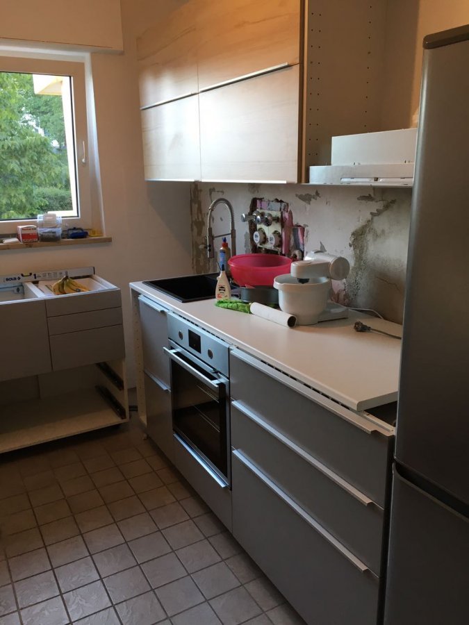

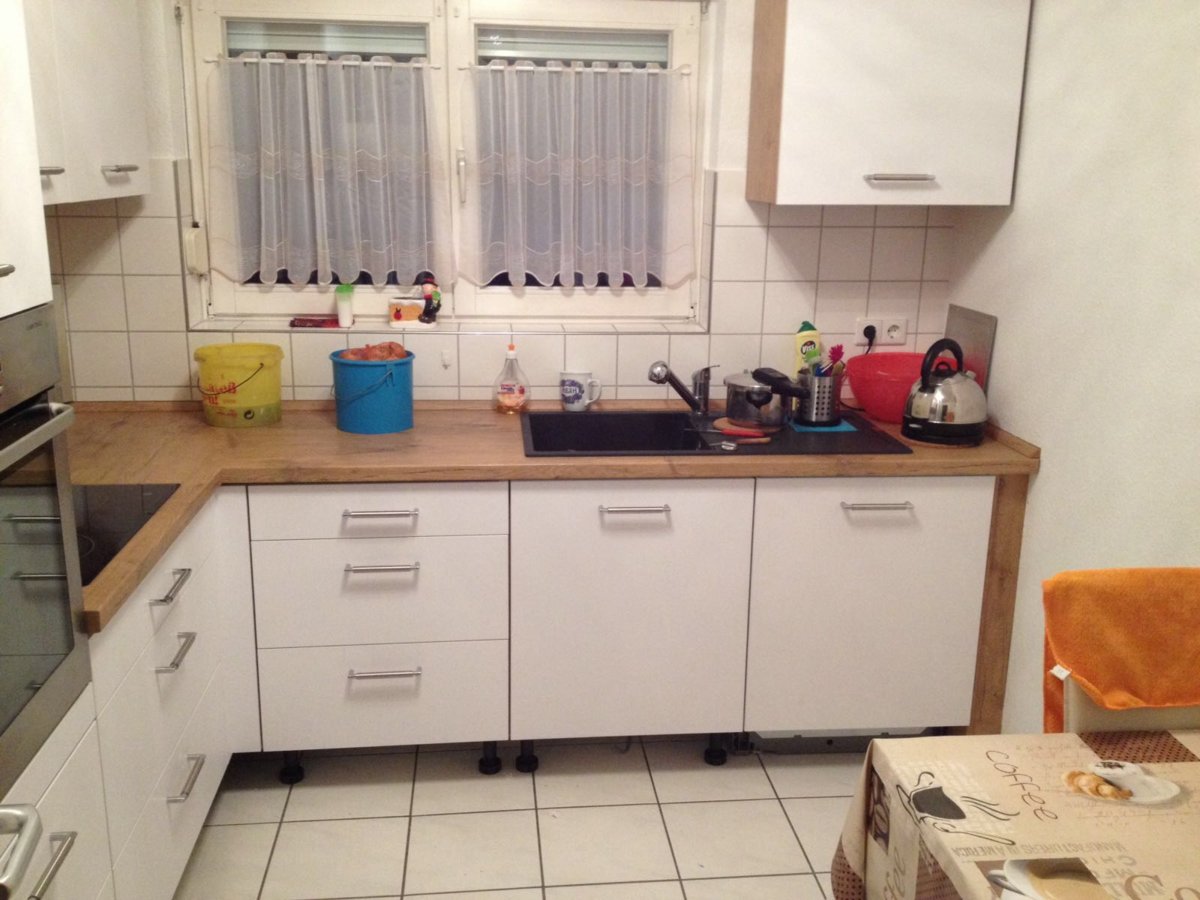

@lausi geht's hier mit Ikea weiter? Du hast doch wegen Aufsatzgriffe bei Veddinge nachgefragt.
Mein Mann hat bei seiner Schwester unten die Veddinge grau mit Aufsatzgriffen verbaut, siehe Bild vom Zwischenstand
