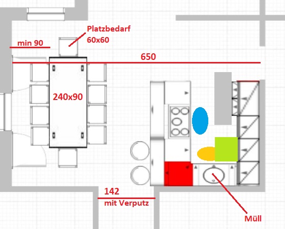

Sten, mit einer Person in der Küche kommt man zurecht. Du planst aber die Zukunft mit 3-4P im Haushalt.
die graue Fläche zeigt den Platzbedarf zum Öffnen des SBS, grün ist die GSP Tür. An den Müll kommt eine 2. Person nicht ran.
Nimm meinen Plan, schiebe nach planoben von links beginnend
du gibst dir selbst die Anwort. Du weißt die Arbeitsfläche reicht nicht, es werden auch immer ein, zwei Geräte zusätzlich auf der AP stehen. Ohne Buffetschrank passt alles.Was mir Sorgen macht ist die geringe Arbeitsfläche, gerade wenn wir bald zu dritt (oder auch mal zu viert) in der Küche sind. Da überlegen wir krampfhaft, ob es noch andere Stellmöglichkeiten gibt.
