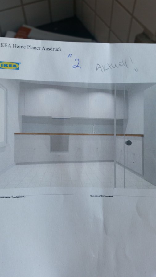

    Es sind mindestens 50 cm angegeben bei der DAH. Da aber die Verkäuferin von Ikea meinte, dass weniger kein Problem seien haben wir uns natürlich nichts gedacht! Aber als die Küche stand, dachte ich mir.....wie soll das funktionieren?!
    Ich habe mal ein Bild angehängt. Wie gesagt, die Mitarbeiterin hat sich das öfters angeschaut und zwecks den Abständen nichts gesagt!

    Welche Schrankbreiten hängen denn rechts und links?
    Ich würde auch um 20 cm gekürzten Hängeschrank, allerdings 80 cm breit über dem Kochfeld setzen.

    Der linke Hängeschrank ist 80 cm breit und der rechte 60 cm wenn man auf den Planer schaut. Wenn ich einen 80 cm breiten Schrank über das Kochfeld setzen würde, wie breit soll die DAH dann sein?

    Na ja, eigentlich 80 cm ... aber, soweit mir bekannt, gibt es im preiswert-Bereich bis 300 Euro keine 80 cm breiten Flachschirmhauben.
    Und eigentlich müßte man die Hängeschränke auch ganz neu einteilen, wenn ich so genau hingucke.
    Eine 60er Wand-DAH ganz ohne Schrank wäre auch nicht ideal, käme aber wohl nicht in Frage?
