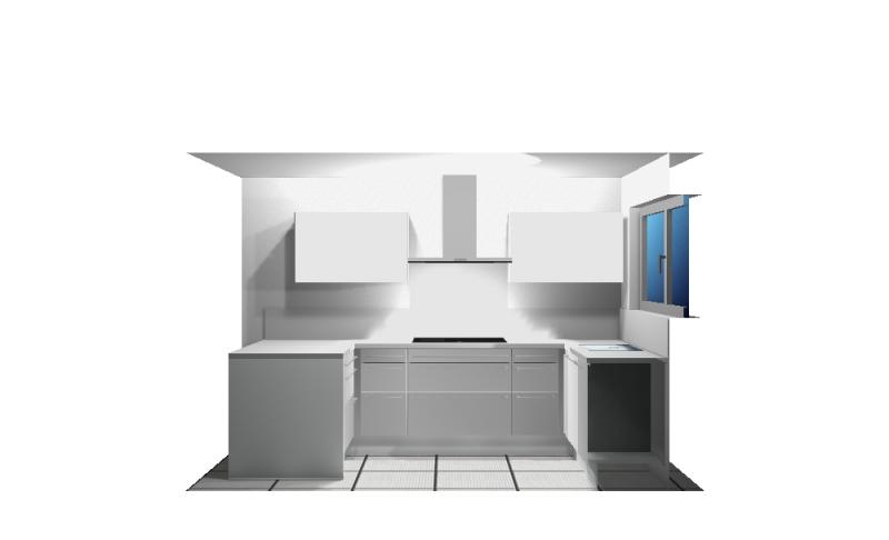

Hallo an Alle,
nachdem ich ab und zu hier gelesen habe haette ich jetzt gern den letzten Feinschliff fuer unsere Kueche.
Eigentlich wollten wir eine Grifflose allerdings verliert man bei der Nextline viel Platz da es nur ein 75- er Korpus ist.
Und 15- er Schraenke gibt es bei Nextline auch nicht :-(
Da unsere neue Kueche eine Leicht ist habe ich nun auch da gestoebert und habe eine Kanto pur entdeckt.
Waere diese Eurer Meinung nach eine Alternative ?????
Wir moechten auf jeden Fall eine weisse Farbe wie bei Next mit gleicher Arbeitsplatte bei der man ein grosses Eisinger Becken auch noch unterbauen kann???!!!

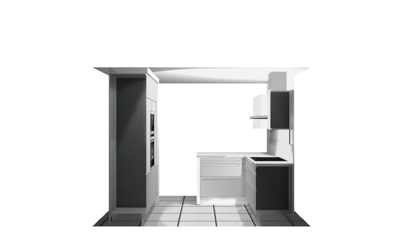

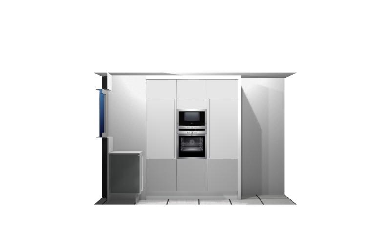

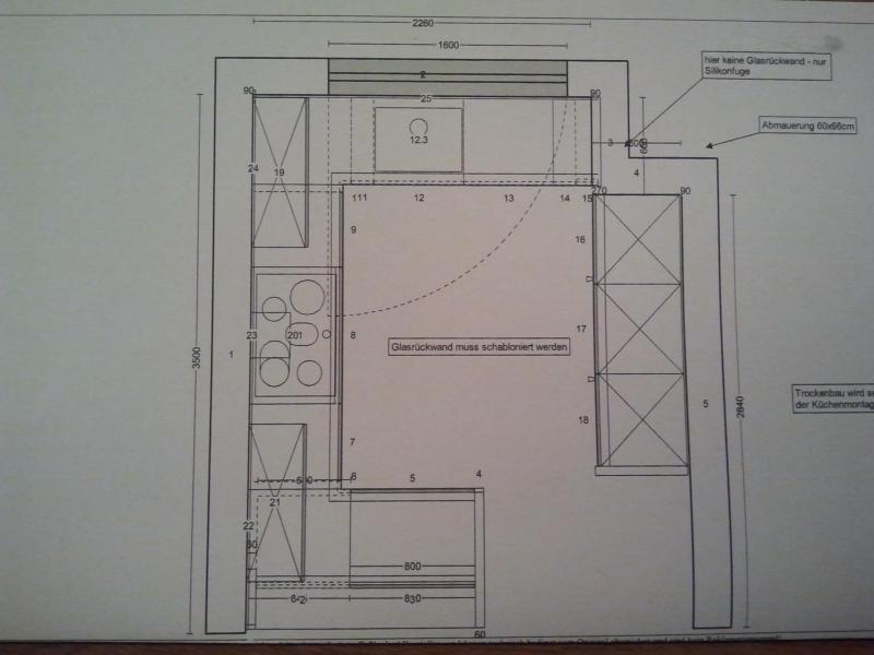

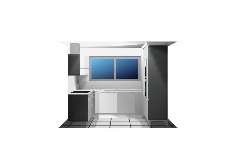

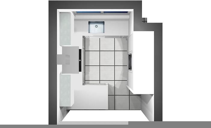

sorry, habe die Plaene nun dazugefuegt.
Die 3,50m lange Seite ist nun nur 3,30 und die Hochschraenke jetzt hoch.
Die Plaene zeigen die Planung vor der Aenderung, die Anschluesse sind aber korrekt.
Geplant ist eine Next 125 in durchgefaerbten Schichtstof, polarisweiss.
APl und Front alles gleich.
Wir haben den
-Neff Vitafresch 289 l, davon 28l Gefrier
-Neff Micro Cl 5460 N
-Neff Backofen MEGA BP 1542 N
-Neff Geschirrspueler GX760
-Neff Flexinduction 80cm
-Gutmann Sombra 90x55 Abluft
-Nischenverkleidung Glas polarisweiss
-Sockel 15cm oder 17,5cm
-APL Solid 4cm
-Oberschrankleuchtboden
-Stangengriff 770
-Blanolinus-S Edelstahl
-Eisinger Becken untergebaut
Ich hoffe alles detailliert beschrieben zu haben.

Was mir auf Anhieb auffaellt ist, dass der Ein- bzw. Durchgang in die Kueche rechts-unten ein Eck-Eingang ist u. nicht so leicht zugaenglich wie eine geraden Durchgang. Man muss naemlich jedes Mal um 2 Ecke v. Halbinsel u. v. Hochschrank gehen u. sich dabei die Gehrichtung etwas drehen muessen.
Wie gross ist denn der Durchgang?
Koenntes Du nicht die Hochschrankwand od. die Halbinsel am Eingang kuerzen u. den Stauraum woanders kompensieren, z.B. die Haengeschraenke an der Wand deckenhoch ziehen?
Oder ist Dir der Kuecheneingang so schon i.O.?
Viel Erfolg bei der Kuechenplanung!

ich habe in deinen Plänen gelesen, dass der Trockenbau nach der Küchenmontage erfolgen soll?
Ich hab da keine Ahnung von, aber wird sowas nicht vorher gemacht?
AW: Polarisweisse Next125
es geht beides, wenn die Kueche steht machen wir den Trockenbau um den 3- er Block

Bitte hänge noch einen Gesamtgrundriss ein - das ist dann leichter zu verstehen.
Soviel hohe Auszüge wirst Du nicht benötigen - dafür fehlen Dir dann flache Auszüge für den Kleinkram - deshalb empfehlen wir häufig statt 1-2-3 eine 1-1-2-2-Aufteilung.
==> 6rasterig:
full
- 78 cm Korpushöhe
- 4 cm APL-Höhe
- 12 cm Sockelhöhe
= 94 cm Gesamthöhe=Arbeitshöhe

ich verstehe nicht Grundriss Eg mit Massen reicht nicht aus???
;-) sorry hatte ich übersehen, allerdings kann ich die Masse nicht lesen...
So nah wie der Esstisch steht, halte ich eine G-Küche für denkbar ungeeignet . die Halbinsel wird immer nur stören.
habe noch ein Grundriss der Kueche eingestellt
2,25 unterm Fenster, 2,85 vorne breit, Laenge 3,30 links
Den eingang ueber Eck fanden wir eigentlich ganz gut, 75cm Durchgang
warum soll die Halbinnsel stoeren :'(:'(
Man rechnet für einen Esstisch 3m in der Breite - ab Tischkante 100cm - damit jemand hinter dem Stuhl durch kann, wenn da ein anderer sitzt bzw. man aufstehen kann, wenn links und rechts leute sitzen.
Auf den Grundriss sieht der Platz für den Esstisch sehr eng aus (also weniger als die 3m) deshalb wird die Halbinsel stören ;-)
75cm als Durchgang ist auch zu schmal, da auf der anderen Seite ja nicht nur Wand, sondern ein Schrank zum öffenen ist. -der Durchgang sollte minimum 90cm, besser 100cm breit sein.
Die Küche wird ja wohl schon 20 cm kürzer als in der Grundrissversion:
Ist da jetzt planlinks zwischen den toten Ecken 40-90-40 eingeplant?
Ich würde wohl 50-120 daraus machen. 50 planoben und dann den 120er mit dem Kochfeld. Damit ensteht auch etwas mehr Arbeitsfläche zwischen Spüle und Kochfeld.
Der Durchgang in den Küchenbereich ist dennoch relativ eng.
Der Überstand der APL an der Halbinsel ist wg. Tischnähe überhaupt nicht zum Sitzen geeignet. Denn, wenn du da noch Stühle stellst, dann kann man am Esstisch gar nicht mehr sitzen.
Daher würde ich die tiefe APL der Halbinsel von Küchenseite mit einem übertiefen 80er Auszugsunterschrank (hier könnten auch mal 3 Schubladen und 1 Auszug sein) bestücken. Von der Rückseite dann eher Regal für ein paar Dekostücke.
__________________________Zur Spülenfront:
Da ist ja wahnsinnig viel Blende auf den 226 cm. Da würde ich:
- 65 cm tote Ecke
- 60 er Spülenschrank mit Frontenaufteilung in 2xhohe Auszüge. Der obere Auszug ist dann innen verkürzt und hat Platz für Küchenputzmittel. Der untere Auszug könnte Stauraum sein.
- 30er Bio-/Restmüll unter der APL, im unteren Auszug dann gelber Sack Müll
full
- 60er GSP
- 11 cm Blende
=226 cm
