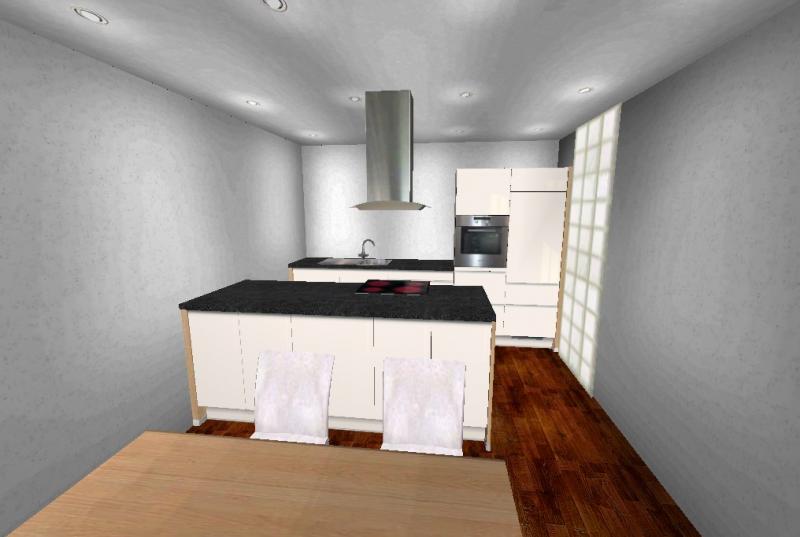

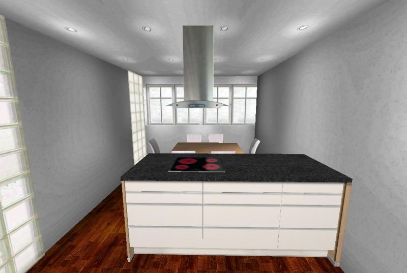

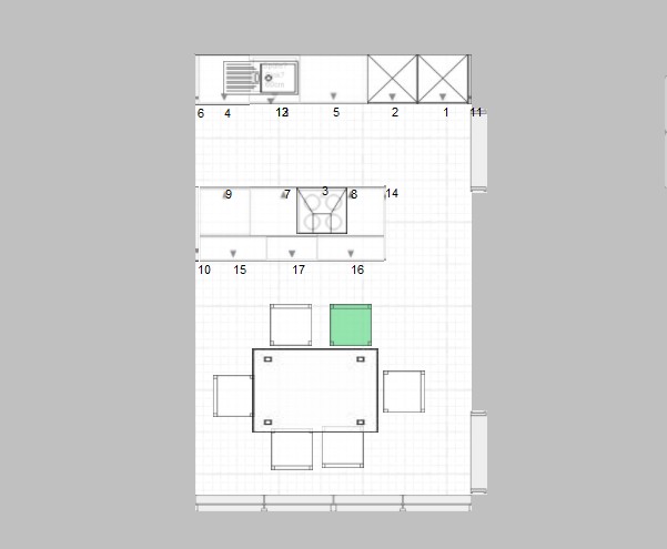

Ich habe dir jetzt einfach mal deine Planung umgestellt mit 6 Rastern und behaupte, dass du wesentlich mehr Platz gewonnen hast, auch ohne Oberschränke.
Ich habe aus dem U mal einen 2 Zeiler gemacht. Damit kannst du die Ecken optimal ausnutzen und hast keine Platzverschwendung .
Außerdem siehts super modern aus, moderner als ein U;-)
Warum möchtest du Zwei Spülbecken? Meist geht die Diskussion ob mit oder ohne Abtropfe, aber zwei Spülbecken? Die benötigen einen großen Unterschrank , wo du nur die untersten 3 Raster nutzen kannst. Alles darüber ist fast nur Luft;-)
So, jetzt erst mal meine Planung, die man sicherlich noch optimieren kann, aber erst mal abwarten, was du sagst.....

ich stimme Tara zu: warum bei der Arbeitshöhe 5er-Raster? Okay, Nolte und Nobilia bieten ein 5er Raster an, aber Alno hat ein 6er Raster. Von den Alno-Glasfronten schreiben die hier anwesenden Profis Gutes und geben den Tipp, mal speziell die Glas-Kanten zu vergleichen.
Beim 6er Raster hat man ja neben vielen anderen die Standardeinteilungen 1-2-3 oder 1-1-2-2, beim 5er Raster nur 1-2-2. den 3er Auszug braucht man nicht so oft, aber für manche Dinge ist er praktisch: zum Lesen.
Auf den ersten Blick finde ich in deinem U den Eckkarussellschrank gar nicht so unpraktisch, da bei den vorhandenen Breiten der Platzgewinn durch eine tote Ecke auch nicht arg gut in breitere Auszugschränke umzusetzen ist.
Alternative wäre höchstens ein Drehtürenschrank, der von der Esstischseite aus in die tote Ecke gestellt wird. Ist aber unter der vorstehenden AP nicht gut zu erreichen.
Die schmale Haube über dem breiten Kochfeld würde ich austauschen. An der dürften ziemlich viele Kochdünste vorbeirauschen und sich im Raum verteilen. Normalerweise nimmt man die Haube mindestens in Kochfeldbreite, besser noch breiter.
Der Zweizeiler spart zwar die Ecken und bietet guten Stauraum, hat dafür jedoch weniger Arbeitsfläche.

Wo ist denn genau der Wasseranschluß? Nach Architektenplan vermute ich ihn ja eher irgendwo oben planlinks, deine Spüle ist aber an ganz anderer Stelle eingezeichnet.
Mir wäre der Sitzplatz mit max. 250 cm zwischen Halbinsel und Balkonfront etwas eng.
Außerdem nur ein richtig breiter Unterschrank .
Wo sollen die Vorräte, Getränkekisten etc. hin?

Wenn ich mir den Plan angucke von Taras Planung würde ich das Kochfeld auf jeden Fall näher zur Wand setzen (bis auf 40cm heran) damit man DEN Vorteil einer Insel/Halbinsel überhaupt nutzen kann, nämlich das arbeiten von 3 Seiten beim z.B. teig ausrollen.
Ansonsten finde ich persönlich 2 Becken gar nicht verkehrt. In einem kann man das Geschirr sammeln was nicht mehr in die GSP passt und im anderen weiter arbeiten :-) Alternative wäre ein großes Spülbecken und darüber einer mobile Abtropfe (ich habe diese Kombi von Ikea , gibt es aber auch von anderen Firmen
