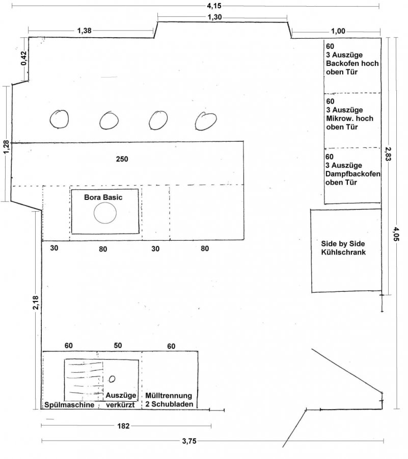

Hallo Leidensgenossen ;-)
Wir planen gerade unsere neue Küche. Nach einigem Selbstplanen und zwei Besuchen in Möbelhäusern ist nun der beigefügte Plan gereift, wobei der nicht in Stein gemeißelt ist und wir durchaus auch bereit sind den nochmal komplett über den Haufen zu werfen.
Gewünscht ist eine Insel bzw. Halbinsel sowie Sitzmöglichkeit für 4-5 Personen. Eine richtige Insel fällt unseres Erachtens aufgrund der räumlichen Gegebenheiten weg. Gleichzeitig erscheint uns die gezeigte Lösung als einzig sinnvolle, da der Raum durch zwei Türen und zwei große Fenster mit tiefen Nischen, die wir eigentlich nicht zubauen wollen nichts anderes hergibt. Gerade auch deswegen wollen wir mal ein paar Meinungen oder andere Vorschläge hören, da wir ein bisschen das Gefühl haben uns im Kreis zu drehen und egal wie wir es anders versuchen immer nur Nachteile feststellen und doch wieder bei dieser Lösung landen.
Anschlüsse sind theoretisch nahezu völlig flexibel, d.h. in manchen Bereichen zwar schwierig aber für eine geniale Lösung wären wir unter Umständen bereit den dafür erforderlichen Aufwand auf uns zu nehmen. Idealerweise wären Wasser/Abwasser links oder unten. Die Abluft sollte unterhalb eines der Fenster geführt werden können, da es sich um sehr dicke Bruchsteinwände handelt. Heizung muss in eine der beiden Fensternischen.
Wir sind uns bewusst, daß es zwischen Arbeitsbereich und Kühlschrank etwas eng ist (73cm). Wir haben jedoch im Möbelhaus mal die Ausstellung etwas verrückt und das ein wenig nachgebaut und für - zwar grenzwertig - aber ok befunden. Was es uns hier so schwierig macht ist der Wegfall der Besteckschublade unter dem Kochfeld durch die Abluft. Wir wollten ungern nur eine 60er haben...
Wir hatten Anfangs etwas anders geplant, mit einer Ecklösung. Die jetzige hat jedoch den Vorteil daß die teure Ecklösung wegfällt und dadurch effektiv ein Schrank mehr zu stellen ist sowie links neben dem Kochfeld weniger tote Fläche und rechts davon viel mehr Arbeitsfläche entsteht.
P.S.: Wegen der Maße nicht wundern wenn die Addition von Einzelmaßen nicht das Gesamtmaß ergibt. Es ist ein Bau aus dem Jahr 1700 und nicht alles ganz so gerade sowie mit Schrägen, Versätzen... Die Bemaßung der möglichen Stellflächen stimmt jedoch.
Die Zeichnung ist im Maßstab 1:20
So und jetzt bin ich gespannt, wie ihr unsere Planung zerreist ;-)

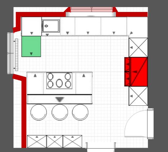

Mhm. Eine Insel oder Halbinsel sehe ich in dem Raum nicht. Eher ein L + Hochschrankzeile.
EDIT: Evtl. funktioniert es, wenn die (Halb-)Insel längst von planoben nach planunten steht.

Okay, es ist ein L. Aber weil es in den Raum ragt war es für mich eine Halbinsel ,-)
Heizkörper muss in eine der beiden Fensternischen. Wobei auch das anders möglich wäre, aber wir wollen eigentlich maximal ein Fenster zustellen, besser gar keins.
Körpergröße liegt zwischen 165 und 175. Ich hatte es weggelassen weil wir uns die erhöhten angeschaut haben und uns das zu hoch war.
Hauptsächlich soll dort wochentags zu zweit gefrühstückt werden. Ich vermute allerdings dass wir aus Bequemlichkeit dann auch dort am Wochenende schon mal mit den Kindern frühstücken und auch regelmäßig Abendbrot essen. Es ist ja immer etwas schwierig Nutzungsgewohnheiten vorher abzuschätzen. Aber wir haben derzeit einen großen Esstisch direkt gegenüber einer Zeile und empfinden das super praktisch nicht alles erst woanders hin tragen zu müssen.
Wir haben zwei Kinder, denken aber über ein drittes nach. Unserer Ansicht nach kann man durchaus zu fünft sitzen bei der Länge, wenn einer seitlich sitzt.

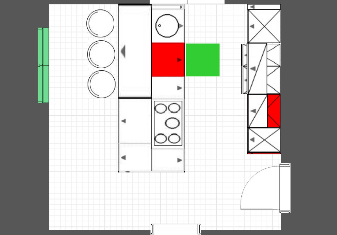

für 3 Sitzplätze würde ich es so machen
Grün ist GSP Tür

Das wäre auch noch eine Möglichkeit, bietet aber wesentlich weniger Arbeitsfläche als in Evelyns Variante; außerdem ist der Geschirrspüler im Weg.

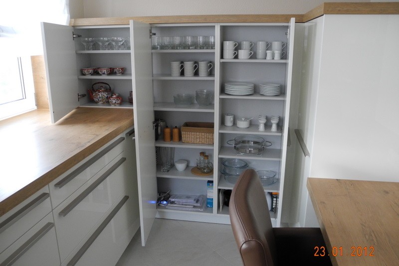

tiefengekürzte highboards, Höhe nach Wunsch.
Beispiel Magnolia's Küche
