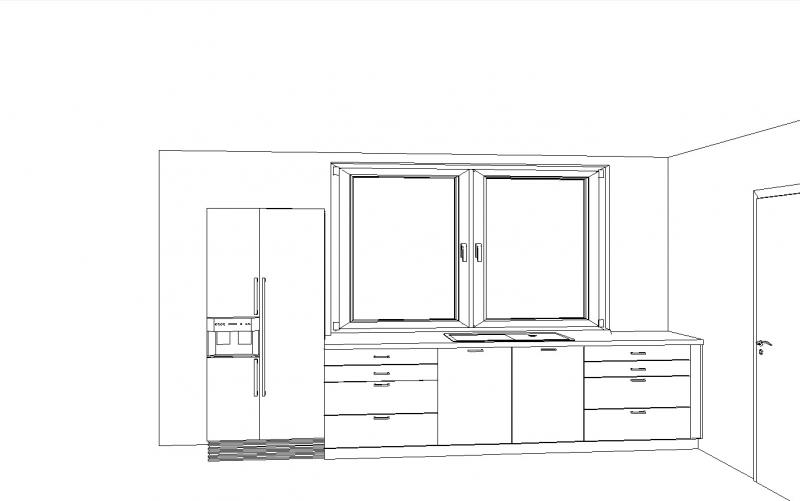

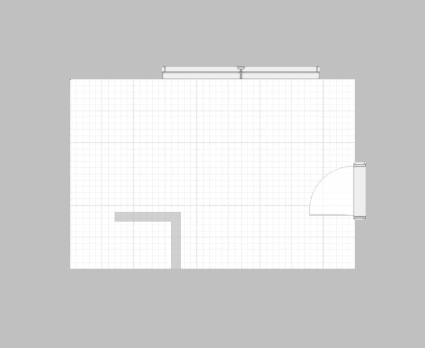

wir sind am verzweifeln, weil keine befriedigende Planung zu Stande kommt, weil wir einen Side by Side Kühlschrank wollen, der aber wohl nicht so gut reinpasst.
Ich habe mal den "besten" Entwurf angehängt, vielleicht haben wir hier ja so viel geballte Kompetenz, dass es doch eine Lösung gibt.
Die Grundidee war alnosign in Hochglanz weiß mit Stangengriffen, NEF Geräten (ist mir aber gleich), und wenn noch im Rahmen mir Marmorplatte.
Der Grundrissplan dient nur der Bemassung, nicht der Aufteilung für die Möbel!! links neben dem Kühlschrank schliesst sich offen das Esszimmer an.
[FONT=Calibri, Verdana, Helvetica, Arial]Hier die Zusammenfassung der Wünsche:
Front weiß Hochglanz
Stangengriffe rund über die Ganze Breite der Tür/Schublade
Soweit als möglich Auszüge und Schubladen
Geplant wurde mit NEF Geräten und einem AEG side by Side Kühlschrank, Marke ist mir aber egal.
Kochfeld Induktion 80cm, Mikro und Backofen müssen nichts tolles können.
Spüle Silgranit 50 cm, je nach Platte als auf oder Unterbau.
Armatur ist vorhanden.
Spülmaschine leise und voll integriebar.
Marmor poliert als Arbeitsplatte , evtl. auch “normale” Arbeitsplatte, hängt vom Preis ab.
Hinter der Kochstelle Milchglas oder gleiches Material wie Front.[/FONT]
Wäre toll, wenn man uns hier helfen könnte.

Hallo und herzlich willkommen hier im Forum!
Bitte füge doch noch einen Grundriss des gesamten geschosses ein und am besten auch einen vermaßten des Gesamten Raumes (bei offenen Küchen wichtig um die Platzverhältnisse abzuschätzen) und dann erzähle doch noch etwas dazu warum dir dieser Plan nicht gefällt, und welche anderen Pläne sind aus welchen Gründen ausgeschieden? das hilft uns besser zu verstehen was euch wichtig ist und warum.
So, und nun hier der leer Grundriss aus dem Alno , am besten ihr befasst euch mit dem Alno, dann könnt ihr selber auch Möbel rücken und euch die Planungen in 3d ansehen und "durchwandern".
Schade das das Fenster nur 91cm Brüstungshöhe hat, oder ist das die UNterkante des Fensterbrettes? Messt doch bitte einmal wieviel cm vom Boden bis zur Unterkante des Flügels ist, da ich 91cm Arbeitshöhe für eure Körpergröße für zu niedrig halte.
Ist die Tür eine Drehtür? Kann diese evtl auch ausgehangen werden oder als Schiebetür außen genutzt werden, oder nach außen geöffnet werden?

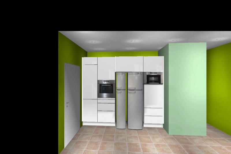

Mal eine erste Planung
Die Hochschränke samt SbS auf eine Seite in die Nische
Blende
50cm Vorratsschrank mit Innenauszügen
60cm hochgesetzter BO
90cm SbS, darüber Hängeschrank um den SBS die Hochschrankwand zu integrieren
2,5cm Blende
60cm hochgesetzte GSP (corsicht 2. Wasseranschluss nötig) darüber Microwelle bestenfalls hinter einer Lifttür (das macht die Hochschrankwand ruhiger, und eine Standmicrowelle ist wesentlich preisgünstiger als eine Einbaumicrowelle bei gleichen Funktionen und ist zudem leichter auszutauschen
Blende
Fensterzeile:
75cm tief , ich bin davon ausgegangen das noch 1cm in der Höhe rausgeholt werden kann, das würde einen 6 rastrigen hersteller ermöglich.
Blende
100cm 1-1-2-2 , Abstellfläche für Kaffevollautomat
100cm 1-1-2-2 mit Kochfeld 80cm
60cm 3-3 Müll unetr APL, darunter Stauraum
100cm Spülenunterschrank, Spüle rechtsbündig eingebaut
DAH als Deckenhaube in einem Trockenbau
Die übertiefe Arbeitsplatt ermöglicht zum einen übertiefe Unterschränke (ca 35% mehr Stauraum bei zumeist 10& mehr Stauraum - je nach Hersteller) zum anderen ein arbeiten in 2 Reihen (vorne wird Salat geschnippelt hinten steht die Schüssel etc.)

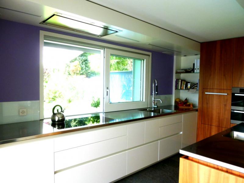

Und wenn die Frage kommt ob Kochen vor dem Fenster möglich/sinnvoll ist dann frag am besten einmal Nice-Nofret, die macht es in ihrer Küche ;-) und abgesehen davon sind Nischenrückwände ja nicht umsonst oftmals aus Glas, weil man dieses so gut abwischen kann ;-)
Hier ein Bild aus Nice-Nofret´s Küche mit einer ähnlichen Küchenzeile wie ich sie dir geplant habe.

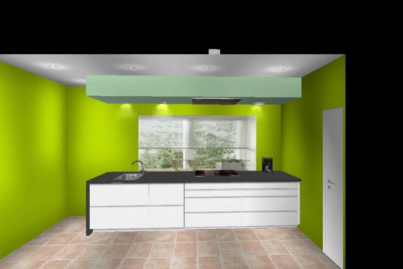

AW: Neuplanung kompliziert
Hallo, danke für die schnelle Antwort:-)
der Reihen nach:
den Grundriss versuche ich zu scannen.
Das Problem ist der SBS Kühlschrank.
Dieser steht quasi im Esszimmer, da er aus der Flucht auf der Herdseite ca 20 -30 cm im Raum steht.
Auf der Herdseite ist die kochstelle rechts und lins von den Hochschränken etwas "eingemauert"
und wir haben keine Schränke für z.B. Gläser, die wir jeden Tag nutzen.
Anderer Entwurf:
Wenn der Herd auf der Fensterseite steht, ist der herd un die Esse ca. 55 cm im Esszimmer, wo wir dann kochen würden.
Der Durchgang zw Kamin und Fensterseite ist 200 cm.
Die Tür geht zur Fenster Seite hin auf und kann nicht versetzt werden.

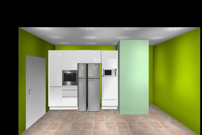

Und eine 2. Planung falls kein 2. Wasseranschluss möglich ist
Fensterzeile: 75cm tief, 6 Raster
Blende
60cm GSP
60cm Spülenunterschrank, oben Putzreling, unten Stauraum
40cm Müll unter APL
100cm 1-1-2-2
100cm 1-1-2-2 Kochfeld mittig, DAH als Deckenhaube
Hochschrankwand:
Blende
50cm Vorratsschrank mit Drehtür
2,5cm Blende
90cm SbS darüber Hängeschrank
2,5cm Blende
60cm Micro hinter Lifttür, darunter Vorratsschrank mit Innenauszügen (wenn das Budget es hergibt könnte auch noch eine weitere Lifttür eingebaut werden hinter der ein Brett ist was ausgezogen werden kann, auf dem der KVA steht (finde leider das Bild gerade nicht aber wurde hier im Fprum schon von Gatto realisiert) )

Das mit der Tür heißt die geht genau anders herum auf als in meiner Planung?
Ich meinte auch nicht das sie versetzt werden soll, sondern das entweder der Anschlag geändert wird, so das sie in den Flur öffnet und derjenige der in der Kpche steht nicht von der Tür erschlagen wird, oder so wie ich sie eingeplant habe, dann geht sie nur vor die Hoschrankwand auf. Besser wäre aber als Schiebetür außerhalb der Küche oder nach außen öffnend dann stört sie in der Küche nicht.
Spricht irgendwas gegen die Deckenhaube ? Bei einem Raum mit 270cm müsste das gut machbar sein.

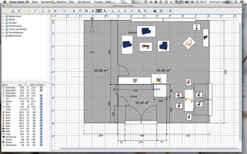

Wenn ich einen Plan von Seewt home 3d habe, wie bekomme ich den hochgeladen?
Kann man eigentlich auch eine Nobilia Lux Küche empfehlen?
Danke
Ich habe seit Dezember 2011 eine Nobilia Lux im Einsatz und bin sehr zufrieden damit, trotz Bobbycar- und Holzpuppenwagenfahrerein habe ich noch keine Macken oder ähnliches. Der Nachteil bei Nobilia ist halt das 6 Raster erst ab einer Arbeitshöhe von 98cm (oder wenn dei GSP unten ist sogar erst ab 100cm) möglich ist. Darunter nur 5 Raster. Wir selber haben es kombiniert 8Spülenzeile 100cm = 6 Raster, Kochinsel 91cm = 5 Raster. Dafür kostet das 6 Raster keinen Aufpreis.
Dein 3d Sweet Home kannst du mittels Screenshoot hier einfügen.
Ok, das Bild kann ich jetzt sehen, wo ist das die Küche? Schließt die sich planunten nach an den Bereich mit dem eingezeichneten Tisch/Stühlen an? Oder ist das der Bereich und da fehlt nur die planuntere Tür?
Die Küche ist der Raum mit 10.42qm.
Der Durchgang rechts von 200cm Breite ist komplett offen zum Esszimmer hin.

Und wo ist Flur etc.?
91905d1348139587-neuplanung-kompliziert-bildschirmfoto-klein-2012-09-20-um-12.34.40.jpg
Gibt es denn keinen Architektenplan? Die Maße kann man leider auch nicht richtig lesen. Die Tür ist im SweetHome-Plan auch wieder anders angeschlagen als im Küchenstudioplan.
Wie verträgt sich eigentlich Bestandsbau mit Sanitäranschlüssen völlig variabel? Wo ist der Sanitäranschluß jetzt? Wo ist das Abluftloch jetzt? Welchen Durchmesser in welcher Höhe hat es? Man kann einen Grundriss mit genauen Maßen auch auf Papier zeichnen und dann scannen oder mit der Digicam fotografieren.
Da war auch schon die Frage wie sich die genannte Brüstungshöhe ermittelt hat. Boden bis Unterkante Fensterbrett? Und wie ist der Abstand Boden bis Unterkante Fensterflügel? In unserer Checkliste fragen wir auch, wie hoch das Fenster ist, also die Fensternische, damit wir erkennen können, wieviel Platz oberhalb des Fensters bis zu Decke ist.
So,
ich habe mich bemüht meine Hausaufgaben zu machen:
einen architektenplan gibt es nicht mehr:(
Die Türanschläge und Maße sind jetzt so wie im Haus.
Sanitäranschlüsse sind voll variabel.
Abluftloch voll variabel, da ich ein Zwischenraumgelbäse auf den riesigen Dachboden bauen will, die Decke ist aus Spanplatte daher leicht zu bohren. Durchmesser 150.
Das Fenster ist wandbündig ohne Fensterbrett. Rahmen beginnt bei 91. Flügel Unterkante 93, daher ist die Arbeitshöhe auf dieser Seite vorgegeben.
Fensterhöhe 125, Raumhöhe weiss ich nicht, wird aber heute mittag gemessen.
Wir wollte eine 75 cm Arbeitsplatte machen.
Herd vorm Fenster geht für meine Frau gar nicht.
SBS wegen dem eisbereiter und der Größe, ich hatte 12 jahr einen und möchte eigentlich nicht mehr drauf verzichten.
Ich hoffe jetzt an alles gedacht zu haben:rolleyes:
