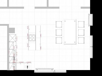

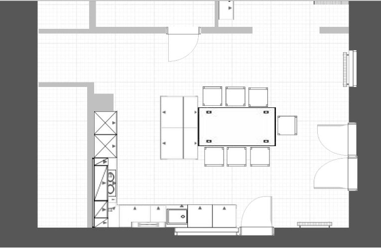

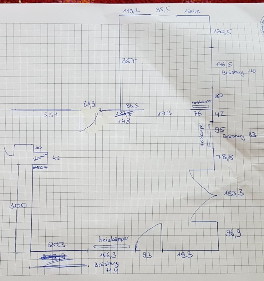

@Evelin Den Grundriss habe ich heute Nacht leider nicht mehr geschafft. Ich hoffe ihr kommt mit meiner Skizze zurecht.
danke für den Plan, völlig ausreichend. Ist zwar nicht wichtig, aber die Einangstür ist sicherlich breiter (inkl Türrahmen, das ist relevant nicht dsas Türblatt).
Schade, dass das Fenster planunten so niedrig ist, vielleicht kann man da was ändern.

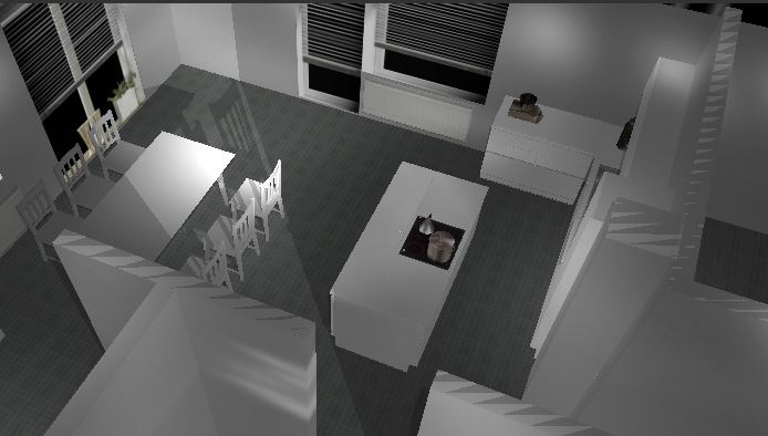

Meine Tochter hat im Prinzip dieselbe Raumanordnung, nur dass der große Raum etwas breiter ist, das Spielzimmer hat ca die gleiche Größe. Sie haben dort eine Couch stehen, TV am Kaminschacht (ca 100cm breit) rechts und links davon Stauraum/Regale. Die Räume sind alle Richtung Terrasse. Im Wohnzimmer, dass zur Straße hin ist, ist nur jemand abends, wenn die kids im Bett sind.
Angenommen, man könnte das Fenster planunten ändern, Heizkörper neben die Terrassentür, dann würde ich es so machen.
die Insel ist 160x100cm groß, 90cm Tief würde auch reichen. Auf der Inselrückseite wäre Stauraum für das selten Genutzte wie Weihnachtsdeko.
Rechts von der Spüle ist ein 40er MUPL , links der GSP.
Ich habe im Prinzip dasselbe layout und finde es praktisch. Die nackte Insel nutzte ich für alles Mögliche, EInkäufe ablegen, Frühstück machen, Wäsche falten usw. Die Zeilenabstände 120 und 110cm.
Die Wege sind kurz, man kann vom Tisch direkt den GSP befüllen, man steht sich kaum im Weg. Besteck und Tagesgeschirr in der Insel, dito Gläser (kommt auf die Rasterung an).
Bei Bedarf wird der Tisch erweitert und gedreht.
In meinem Plan ist die AP Höhe nicht angepasst und meine Pläne erstelle ich im 2.5 Raster des Planers. Also wenn eine Wand real 93cm lang ist, ist sie in meinen Plänen 92.5cm lang. Das reicht völlig aus und man kann die Pläne schneller erstellen.

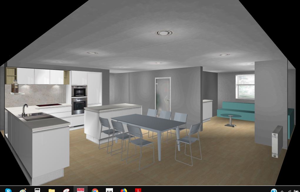

@Evelin Wow, danke! Das sieht jetzt riesig aus. Allerdings sind mir Tisch und Insel so zu dicht gedrängt. Sowohl optisch als auch von der Nutzung her. In der Esszimmer zugewandten Seite der Insel würde ich gerne das Essgeschirr unterbringen. Selten genutze Dinge kommen in den Keller - endlich werden wir einen haben und dann auch noch größer als unsere jetzige Wohnung :2daumenhoch:
Aber den Tisch könnte ich ja auch gut drehen. Dann ist er auch schneller ausgezogen, wenn Besuch kommt.
Meine Planung basiert immer auf den IKEA -Möglichkeiten, daher die 100 cm tiefe Insel. Beim Schreiner / Küchenstudio würde ich auch auf 90 cm gehen und mit übertiefen Unterschränken liebäugeln.
Wäsche soll nach derzeitiger Planung gleich in der Waschküche im Keller zusammen gelegt werden. Aber so wie ich mich kenne, wird das im wahren Leben bei uns auch auf der Kücheninsel stattfinden :-)

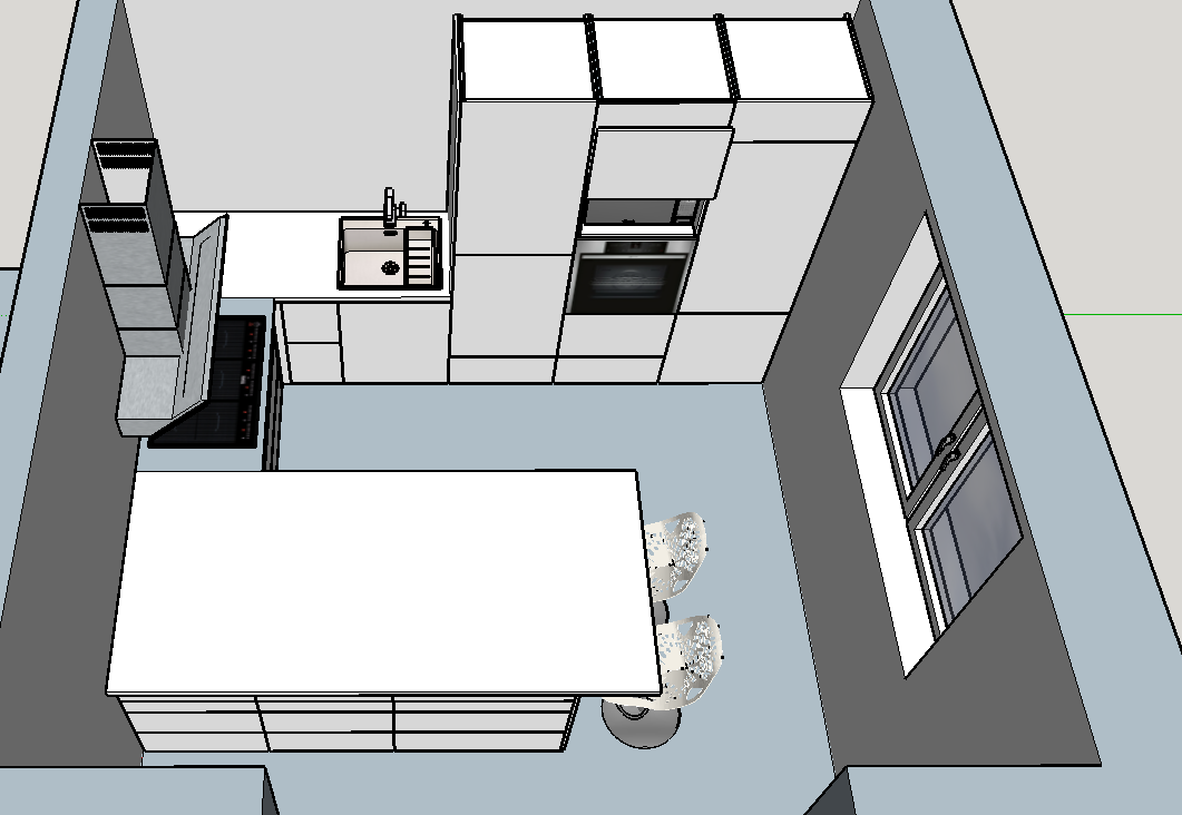

Hier mal ein Vorschlag:
Wand Planoben von links nach rechts:
Totes Eck; 30iger US MUPL ; 60iger US Spülenschrank; 60iger HS mit Spülmaschine; 60iger HS mit Backofen und darüber hinter Lifttür Mikowelle; 60iger Kühlschrank.
Linke Wand:
100er US mit Kochfeld
Halbinsel Aussen:
60iger US in totes Eck geschoben; 60iger US tiefengekürzt (46cm); 80iger US tiefengekürzt (46cm)

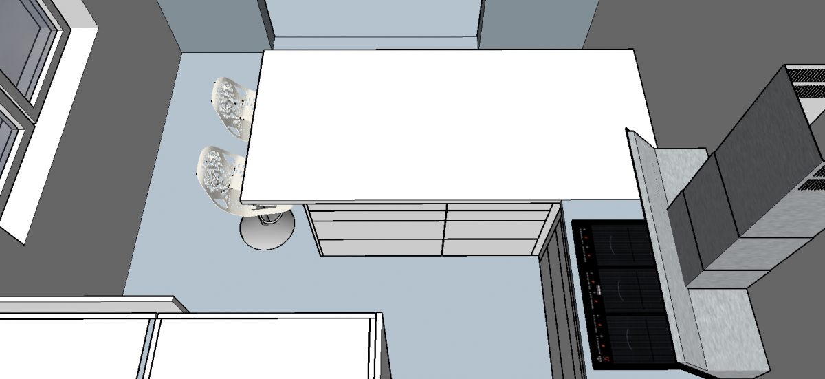

Insel Innen:
60iger US, 80iger US
Maße Halbinsel 237 x 110 cm mit vorgezogener Platte als Sitzbereich
ohne Sitzmöglichkeit ca 200 x 110 cm
Reine Arbeitsfläche ermöglichen Backorgien, bei denen die Kinder schön mitwirken können, viel Platz zum schnibbeln und die Insel kann bei Bedarf mal als Buffet genutzt werden.

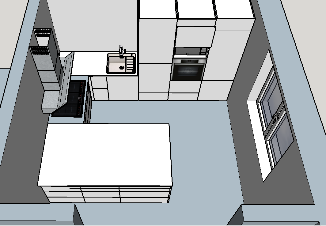

Mal möbliert (nur Beispiel) um sich die Räume vorstellen zu können:
Die Küche kann später bei Bedarf geschlossen werden ein Zugang zum Kräutergarten wäre ohne große Umbauaktionen möglich.
Im Wohnraum ist Platz zum spielen und Mutter hat die Kinder im Blick.
@Snow, die Spüle hat aber echt die Strafecke zugeteilt bekommen und man ist so ziemlich eingepfercht in dem U... keine Arbeitsfläche zwischen Spüle und Herd, Spüle direkt am Hochschrank ... 30 mq für den Esstisch und dann in der kleinen Ecke werkeln müssen wäre echt schade.
@Krümele, ich hab alles nochmal durchgelesen, unter den Prämissen würde ich mit der ersten Planung von Dir weitermachen und die Spüle auf der Halbinsel mit dem Gesicht zum Raum platzieren.
