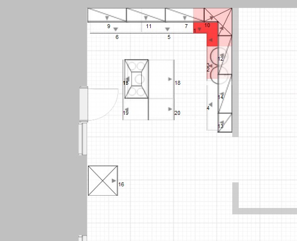

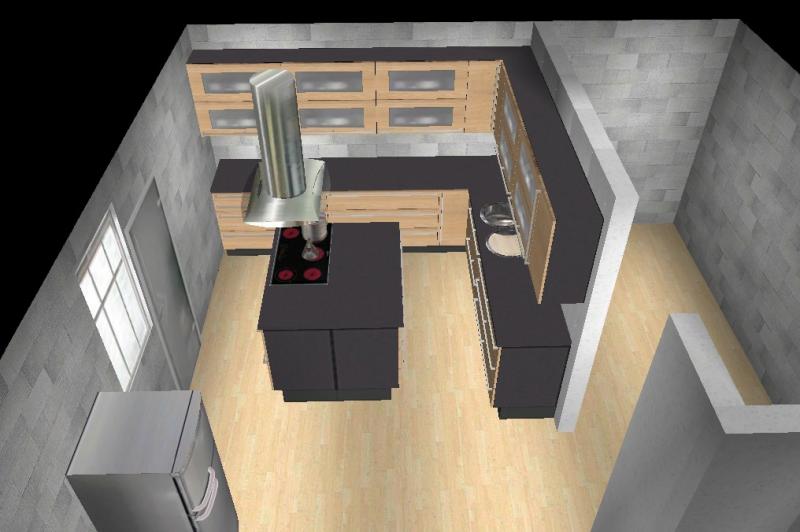

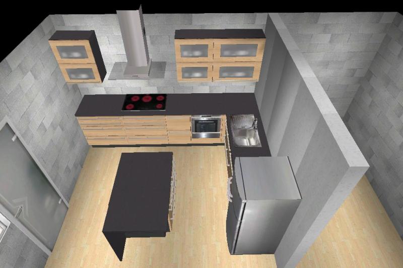

Okay, ich hab mal reingeschaut.
Hier für alle der derzeitige Grundriss:
Als Hersteller, die solide und nicht zu teuer sind, würde ich zB Alno , Bauformat Cube, Brinkmeier Brion, Pronorm , Häcker systemat oder Schüller C2 vorschlagen.
Das sind alles Hersteller mit einem hohen Korpus, also mehr Stauraum und weniger Sockelhöhe. Händler in deiner Region findest du über die jeweiligen homepages.
Als Frontmaterial würde ich melaminharzbeschichtet empfehlen; das ist ein ziemlich robustes Material in einer niedrigen Preisgruppe.
Keine Folienfront nehmen, da die nicht selten nach ein paar Jahren Ablösungserscheinungen bekommen können und der Frontentausch recht teuer kommt.
Die Planung ist noch nicht ganz optimal. Da du hier im Planungsboard bist, möchtest du dazu auch Vorschläge?

1.) dieses Eckrondel wäre mal das erste was ich rausschmeißen würde. Erstens nicht besonders praktisch und zweitens kostet es relativ viel Geld.
2.) Der obere Durchgang ist wohl zu eng.
3.) Spüle und Kochfeld wären besser "gebenüber"

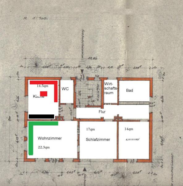

Für unseren Hauskauf, welchen wir jetzt im Januar unter Dach und Fach bringen werden, habe ich folgenden Grundriss und eine generelle Frage dazu.
Schwarz eingezeichnet ist die jetzige Küchenzeile. Unser Zielgedanke wäre die Wand zw. Wohnzimmer und Küche zu entfernen und die Küche wie in rot gezeichnet zu planen. An der angrenzenden Wand zum Gäste-WC ist ein Waschbecken installiert, d.h. ein Zu- und Abfluss liegt in der Wand.
Alternativ wäre die Version grün.
Hätte jemand von Euch Bedenken wg. unserer "Traumplanung" ??

die Wand zwischen Küche und Wohnraum würde ich auch entfernen lassen, beide Räume würden dadurch mehr *Luftigkeit* gewinnen.
Wäre aber auch entscheidend für eine weitere Planung.

Version rot ist sicher machbar und wird einen sehr offenen Bereich ergeben.
Ob das Budget dann reicht, kann euch nur ein Küchenstudio sagen. Und zwar eines, was nicht mit vielen Prozenten und Nachlässen groß wirbt, sondern eines mit realistischen Preisen von Anfang an.;-)
Ich versuche mal, die Zahlen zu entziffern und die Räume im Alnoplaner anzulegen.

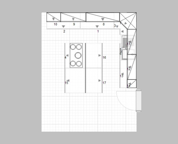

Hab mal meine Ideen grob eingebracht. Die Raummaße passen so wie im Plan, die Fensterhöhen weiss ich nicht, wäre bei meinem Plan auch nicht nötig.

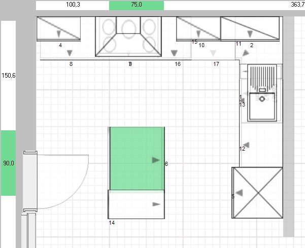

So, nun aber zu deiner Planung.
Bitte immer ein oder zwei Ansichten und den Alnogrundriss --> Alnohilfe Kapitel 3 anhängen. Es sind hier auch einige ohne Alnoplaner unterwegs, die können sonst gar nichts sehen, und jeder, der nur mal schnell gucken will, will nicht immer erst Alnodateien herunterladen und den Alnoplaner starten, um etwas sehen zu können. :rose:
Jetzt mache ich das netterweise für dich:
Für das angestrebte Budget (5 Tsd) ist das sehr viel Küche, also sehr viele Schränke. Teuer sind zudem Glasschränke und vor allem die Inselhaube, zu der ja auch noch die Abluftführung dazukommt.
Geschirrspüler vergessen? Backofen vergessen? ;-)
Der Abstand der Insel zu den Zeilen muss mindestens 90cm betragen, sonst ist das arbeiten, besonders zu zweit, zu beengt.
Breite Schränke sind gut, aber bei mehr als 90cm Breite sollte es ein höherwertiger Hersteller sein, damit die Schübe wirklich dauerhaft super laufen.
Der Kühlschrank ist wirklich weit weg vom Geschehen.
Deswegen habe ich mal umgeplant:
Kühlschrank an die Spülenzeile; dort auch den GSP integriert.
Tote Ecke, dann der Backofen , dann 45cm US, 80cm Unterschrank mit Kochfeld, Abluft direkt durch die Wand nach draußen, 80cm US.
Die Arbeitsinsel jetzt mit 90 bis 100cm Abstand zu den Zeilen. Damit muss sie kleiner werden: sie besteht nur noch aus einem übertiefen 90cm breiten Unterschrank mit 35cm AP-Überstand, ist also circa 125 x 75cm groß.
Einsparpotentiel gibt es noch bei den Hängeschränken: kein Glas, Drehtüren statt Klappen. Und überhaupt: hinter Glas, auch satiniertem, sieht es nur gut aus, wenn Ordnung herrscht (nicht überfüllen) und möglichst einfarbiges Zeugs.
Der Esstisch kann jetzt näher an die Küche rücken, was euch mehr Platz für das Wohnzimmer lässt.

ja, es geht, ich hatte aber soviele Kästchen wegdrücken müssen, dass ich am Schluss erst mal nicht gemerkt habe, dass da doch der Grundriss war.
Zu den einzelnen Punkten:
(Ich habe meinen Plan nur mal so wg. der gedanklichen Grundform schnell erstellt)
1. Glastüren
Die hatte ich einfach so mal genommen, wir sind da völlig frei, wenn es dahinter aufgeräumt aussehen muss (logisch !!), denke ich, dass wir das lieber ohne Glas machen.
2. tote Ecke
Das mit der toten Ecke habe ich jetzt auch mal gelesen und sehe das auch so, dass wir die tot lassen sollten.
3. Herd
Herd ist ein Einbauherd von Siemens , ehemals mit Cerankochfeld, aufgrund von Glasbruch aber nun Induktion (autark) und der Backofen sollte in einen Hochschrank , wenn dies möglich ist (Herd 87x60, mit Kochfelddrehreglern oben an der Blende).
Das Induktionskochfeld sollte auf der Insel sein, mit Arbeitsfläche daneben.
4. Geschirsspüler
Ist von Miele , ein Unterstellgerät und "leider" erst 3 Jahre alt..... Der muss mit.
5. Esstisch
Der Esstisch hat 220x100 (266cm ausgezogen) und wir müssen sehen, wie breit der Durchbruch zwischen den Zimmern wird, da wir die Deckenbeschaffenheit noch nicht genau kennen (wahrscheinlich Holzfülldecke) und wir dort einen Stahlträger einziehen müssen. Da eine Ecke der Kamin ist, wird die rechte Wand ein Stück in den Raum ragen.
Wir denken im Moment, dass unsere Wunschvorstellung wohl eine Zeile über die Breite wäre, links oder rechts ein Hochschrank mit dem Backofen und davor eine Kochinsel + halt der Kühlschrank.
