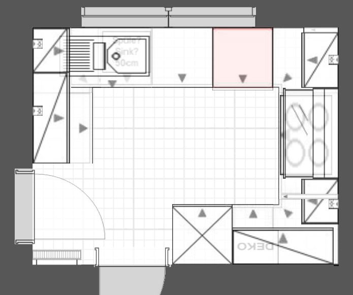

Hallo allerseits,
dann holen wir den Thread mal ein wenig aus der Versenkung...
Zwischenzeitlich haben wir mit ein paar Küchenstudios gesprochen. Dabei stellte sich heraus, dass bei next125 im Prospektmaterial zwar von "Kassetten-Optik" geschrieben wird. Im Netz, aber auch beim Küchenstudio war davon allerdings nichts zu finden. Zu RWK wurde uns gesagt, dass eine APL-Höhe von 86 oder 87 cm mit deren Mindestsockelhöhe nicht zu realisieren ist. Bleibt also noch Nieburg mit ihrem 12,5er-Raster. Oder haben wir noch einen Anbieter übersehen? Zumindest haben wir hier die Rasterübersicht im Forum so interpretiert... Da wird es dann mit dem Traum von 6er-Raster wohl eher knapp.
Interessanterweise ist Nieburg mehr als zugeknöpft, was das Frontendesign angeht. Weder im Internet noch im Katalog kann man hier aussagekräftiges finden. In zwei Wochen werden wir ein wenig Zeit haben und uns auch dazu mal an ein Küchenstudio wenden.
Ein paar Fragen sind aus den letzten Posts noch offen geblieben. Diese würden wir gerne noch einmal zur Diskussion oder überhaupt stellen...
1) Kerstin schrieb in Post 32 zur aktuellen Planung "die DAH-Position wird da auch noch völlig unideal für die größere Person." Worauf war das bezogen? Dass M. dann auch nicht mehr richtig an die Gewürze herankommt?
2) Seht Ihr es als sinnvoll an, den GSP-Schrank auf 99 cm hochzusetzen (siehe #39), um auch für M. eine Arbeitsfläche ohne dickes Schneidbrett zu haben. Wird dann die "Ecke" der Arbeitsfläche nicht beim Zugriff auf die Abtropffläche ständig im Weg sein?
3)Ist es sinnvoll, eine MUPL im oder als Teil des 60er-Auszugsschranks zu haben? Oder gäbe es eine Möglichkeit mit einer Art Mülllösung in der Arbeitsplatte die tote Ecke planoben recht zu "beleben"?
4)Gibt es Backwägen in Einbaubacköfen? Wir hatten bislang verstanden, dass es die nur in Einbauherden gibt?
5)Welche Anordnung an der Fensterseite seht Ihr eigentlich als sinnvoller an? a) Spüle - Auszugsschrank - Ofen oder b) Spüle - Ofen - Auszugsschrank? a) hätte den Vorteil, dass sich dann das Kochfeld als Ablage für Heißes aus dem Ofen anbietet, bei b) käme man von allen Seiten an den Ofen heran, dafür blockiert dann der Kochfeldbenutzer den Auszugsschrank
6)Als Kochfeld haben wir mal ein 80er eingezeichnet. Das scheint uns mehr Flexibilität zu bieten als ein 60er-Feld. Welche Größe würdet Ihr denn empfehlen (sogar 90 cm)? Gäbe es denn Probleme beim Einbau, da das Feld ja schon ein wenig in die tote Ecke hineinragt. Oder sollten wir es linksbündig im 100er Schrank bleiben?
7) Lohnt sich außerdem eine fünfte Platte, als Kochplatte, nicht nur zum Warmhalten? So ein oder zweimal im Jahr passiert es schon, wenn wir mal aufwändiger kochen, dass uns die vier Platten nicht ausreichen. Oder später mal, wenn zum normalen Essen für uns noch der Topf für die Babynahrung dazukommt (so sagt eine gute Freundin).
8)Was das Thema "Induktion " angeht, kommen wir eigentlich immer mehr davon ab. Zum einen haben wir noch zu viele Töpfe, die noch gut, aber nicht induktionsgeeignet sind. Zum anderen interpretieren wir die Aussagen des schweizerischen Bundesamtes für Gesundheit so, dass die einwirkenden Magnetfelder nur dann hinreichend gering sind, wenn man genügend Abstand zum Kochfeld hält, die Töpfe genau mittig stehen, die Kochzonen immer vollständig abdecken, keine Metalllöffel verwendet werden, nach Möglichkeit ein Mindestabstand eingehalten wird, etc. Das ist uns einfach zu viel auf was wir achten müssen, um entspannt zu kochen und unser eigenes Gesundheitsempfinden nicht zu belasten. Wobei wir hier jetzt keine erneute Grundsatzdiskussion über Induktion ja oder nein lostreten möchten. Unsere Frage ist eher, ob sich in Zukunft, wenn sich eventuell die Voraussetzungen geändert haben, oder die gesundheitliche Unbedenklichkeit feststeht, die Möglicheit besteht, das Strahlungsfeld durch ein Induktionsfeld gleicher Größe zu ersetzen. Oder müssen dann größere Umbauten an den dann bereits bestehenden Schränken vorgenommen werden?

Das mit "auch für M nicht ideal" bezog sich auf die Höhe der Unterkante vom DAH-Schrank in dieser Planung:
attachment.php
Wenn der nur so hoch hängt, dass die kleinere Person noch halbwegs an die Gewürze kommt, dann hängt der Flachschirm der DAH der größeren Person fast schon vor der Brust.
GSP, MUPL etc. aus Beitrag 39:
plan-235-5er-c10c3-3-jpg.140689
Nee, so geht das nicht ... wenn dann sollte man auch die tote Ecke in der Höhe der erhöhten GSP machen.
Dann sitzt die Spüle aber recht eng neben einer leichten Erhöhung.
MUPL in der toten Ecke geht so gar nicht, wie willst du da denn rankommen, wenn du die GSP einräumst? Oder, wie soll die kleinere Person das immer in der Ecke verfrachten.
Öfen mit Backwagen werden ja in aller Regel unten eingesetzt, da hoch eingebaute Backwagen nicht sehr praktikabel sind. Daher sind sie oft auch zur Kochfeldsteuerung im Set angeboten. Siemens hat noch einen Backwagen-Ofen, der nicht die Bedienknöpfe für das Kochfeld beinhaltet http://www.siemens-home.de/produkts...-dampfgarer-und-herde/backöfen/HB78BD571.html
Kochfeld würde ich linksbündig im Schrank einsetzen und nicht über die tote Ecke gehen.

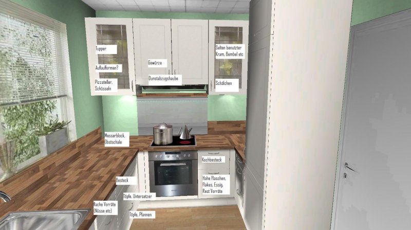

Hallo allerseits,
ein Besuch bei einer Freundin mit einem Panoramakochfeld, brachte uns nochmal auf eine neue Idee, die uns den Hochbau des BO doch erlauben würde.
Anstelle der bisherigen Standmikrowelle würden wir eine Einbaumikrowelle mit 38cm Höhe und seitlich öffnender Tür vorsehen, um links neben dem Kochfeld den Abstellplatz zum Kochen nicht vollzustellen. Alternativ wäre es möglich, eine Standmikrowelle planlinks auf den GSP zu stellen.
Als Kochfeld käme dann wohl vor allem das GK45TEPS von V-Zug in Betracht. https://www.vzug.com/de/de/product/de-Catalog/976330?category=hob
Was haltet Ihr von dieser Idee? Vor allem im Vergleich mit #27?

ich habe zwar nicht alles durchgelesen, aber ich würde die tote Ecke (planoben links) auch so erhöhen wie die Spülmaschine, so sieht einfach besser aus. Und dann die Spüle und den daneben stehenden Schrank tauschen. Dann blockieren die Spülmaschine und die Spüle nicht gegenseitig. So habt ihr aber weniger Arbeitsfläche zwischen Spüle und Kochfeld, aber immerhin 90 cm und die Ecke.
Und der Oberschrank planoben rechts optisch gefällt mir so auch nicht, braucht ihr platzmäßig diesen? Ich würde weglassen oder eher Wandregal oder Board hinstellen.

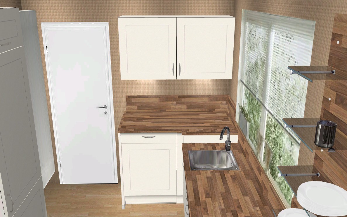

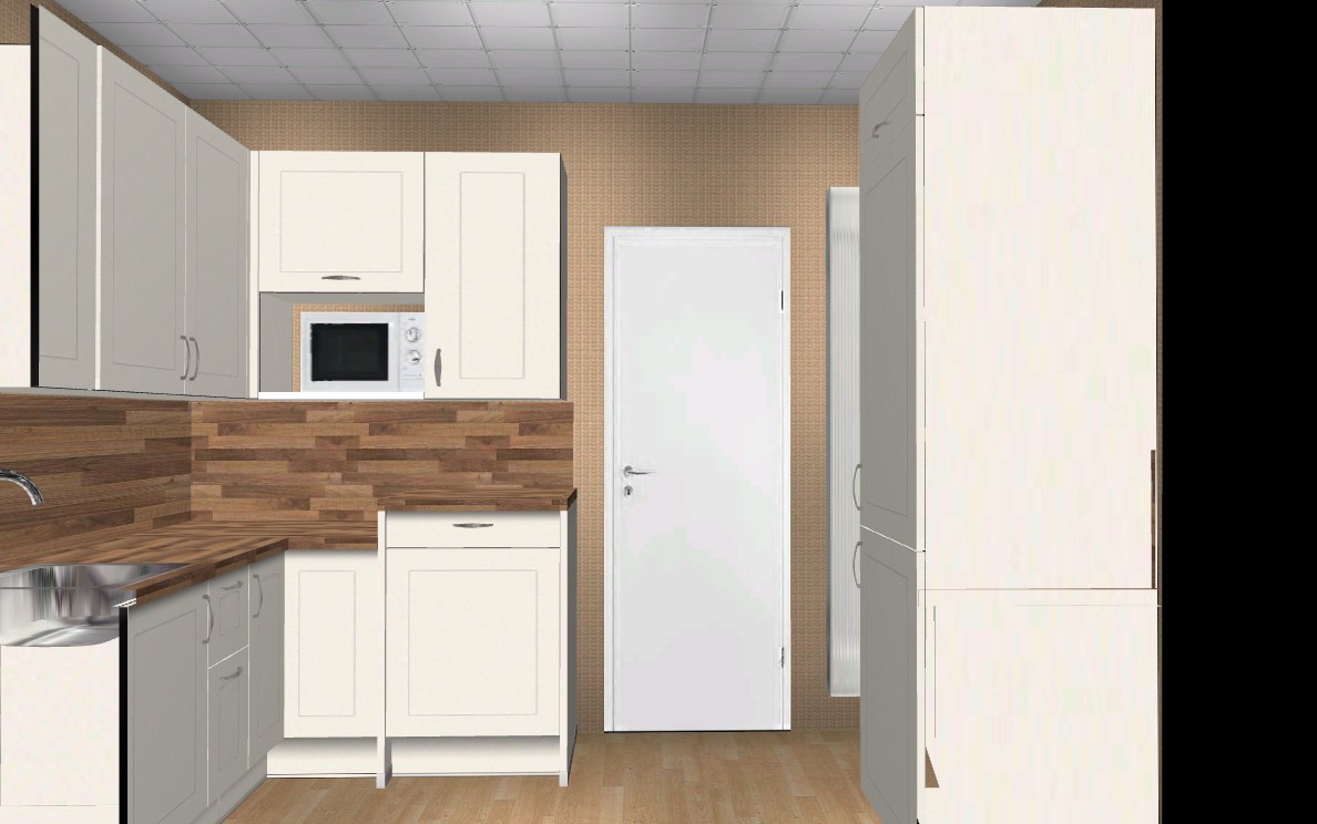

Hallo allerseits,
wenn wir mal optische Aspekte außer acht lassen, was haltet Ihr denn von dem schmaleren Kochfeld in der tiefenreduzierten Arbeitsplatte ? Würde das so funktionieren?
Und auch der höhergelgte BO? Dessen Tür würde sich geöffnet ja unterhalb der danebenliegenden Arbeitsplatte befinden, wenn auch nur 5-10 cm. Würde das die Funktionsfähigkeit einschränken? Oder wäre funktional die #39 (nicht die #27, kleiner Fehler :-)) zu bevorzugen?
Dankeschön schon mal
Viele Grüße aus Südhessen
F. und M.
deine letzte Idee ist auch nicht ideal.
Die DAH kommt bei dem verkürztem US und schmalem Kochfeld zu weit nach vorne und die grössere Person kommt deshalb gar nicht richtig an die hinteren Kochfelder, weil die DAH im Wege ist.
Die OS rechts und links lassen sich so nicht öffnen.
Der erhöhte GSP planlinks führt 100% zu blauen Unterarmen.
Meine ehrliche Meinung: du willst mit aller Gewalt etwas basteln, was, in the long run, nicht funktionieren wird, nur, weil ihr nicht bereit seid, die Flurtür zu schliessen.

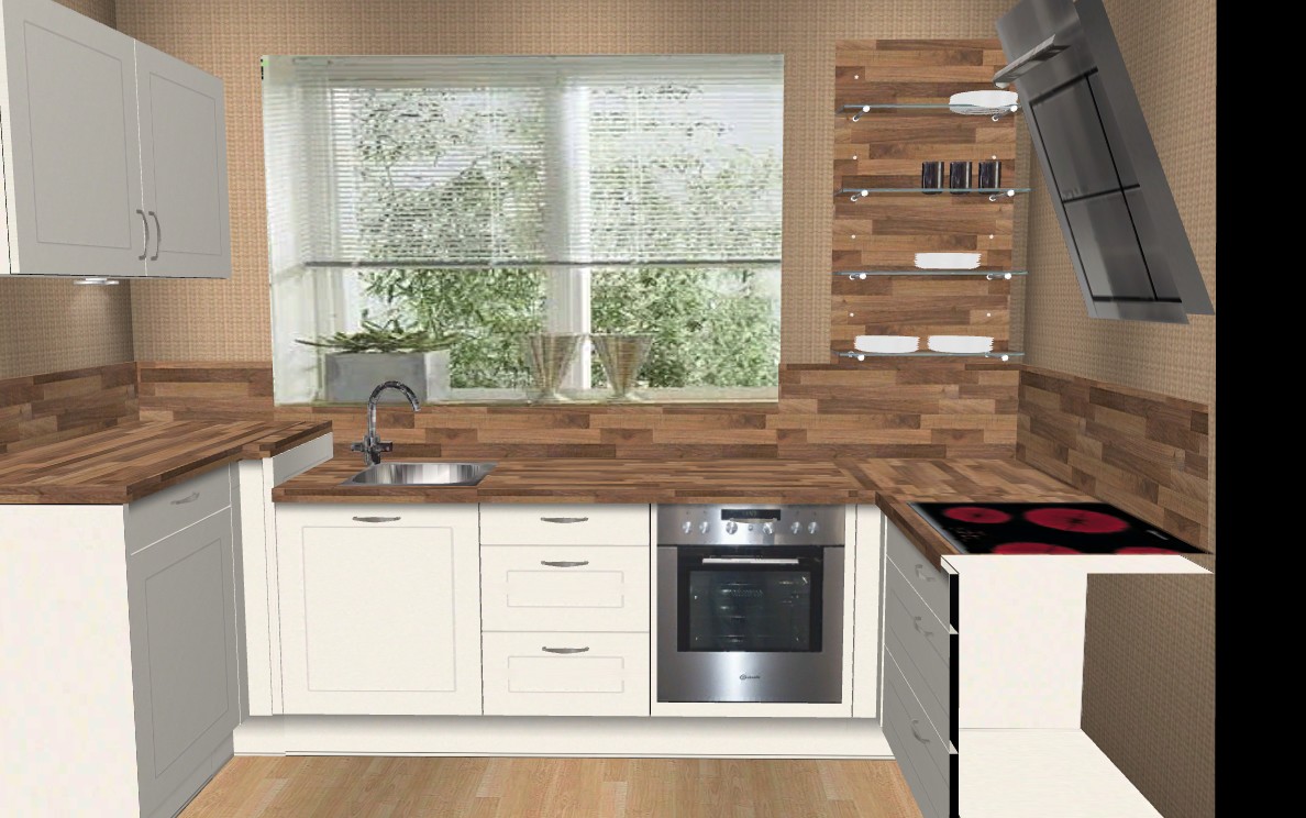

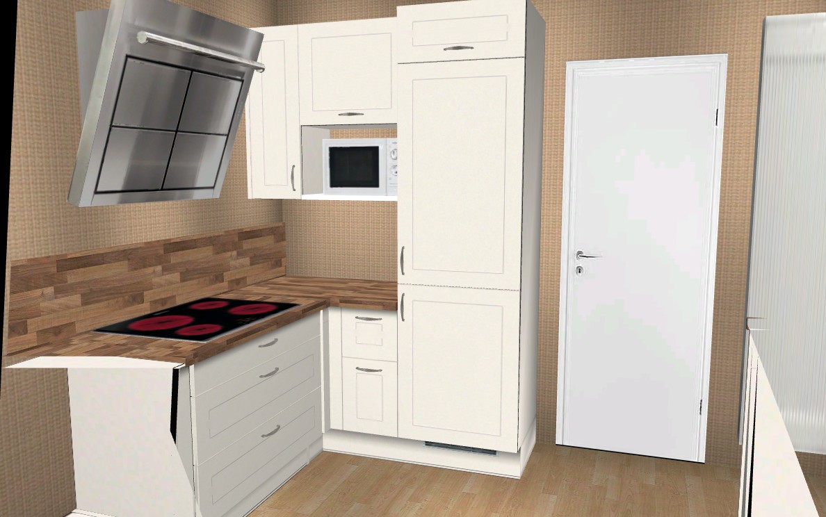

Der letzte Beitrag ist schon länger her, trotzdem hab ich nochmal geschoben und folgenden Vorschlag:
GSP und tote Ecke in 99cm Höhe.
Ab dann in niedriger Höhe:
Spülenschrank mit Müllsystem 60cm breit, aber die Spüle nur für einen 50cm US und möglichst weit rechts im Schrank eingebaut, so dass für den linken Ellbogen etwas Bewegungsfreiheit entsteht.
(Okay, jetzt stehen Müll/Spüle und GSP über Ecke und behindern sich gegenseitig, aber in kleinen Küchen muss man Kompromisse schließen. Alternative wäre GSP statt Toter Ecke, mit deutlichem Stauraumverlust mangeld Hängeschränken und weniger AP).
50cm US, 60cm BO, tote Ecke.
100cm Kochfeld-US. Kopffreihaube, die beiden Köchen zugute kommt. Tote Ecke.
30cm US mit hohem Auszug für Essig/Öl, Kühlschrank.
Den Rest zeigen die Bilder.

Und manchmal müssen es einfach Eckschränke sein ;-).
Mit Kochen vor dem Fenster und umfangreicher Wasserverlegung ginge auch so etwas, mit MUPL und keiner Behinderung Spüle/Müll/GSP mehr.

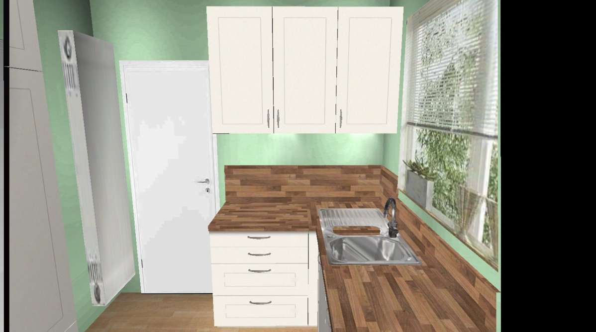

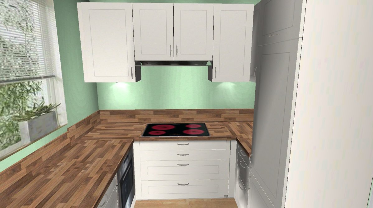

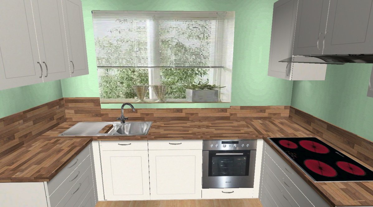

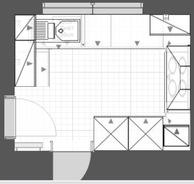

Hallo allerseits,
nach etwas längerer Zeit, in der wir mehr mit Urlaubsplanung beschäftigt waren, geht es hier auch mit uns wieder weiter.
Dankeschön für Eure Vorschläge!! Von der erhöhten Arbeitsfläche für M. sind wir mittlerweile abgekommen (siehe unten) Und den Kühlschrank vor dem Fenster haben wir gerade. Davon würden wir gerne wegkommen.
Zwischenzeitlich hatten wir schon etwas intensiveren Kontakt mit einem Küchenstudio und haben herausbekommen, dass uns die Nieburg-Küchen gefallen und mit deren 125er-Raster auch mit 87cm hoher Arbeitsfläche eine 6-rastrige Küche möglich ist.
Unten haben wir mal den aktuellen Stand der Planungen (im Wesentlichen auch schon an die Nieburg-Maße angepasst) zusammengefasst. Die wesentlichen Änderungen dürften sein:
- Tausch Unterschrank unter Fenster mit Spülmaschine, Unterschrank dafür jetzt 70cm breit
- Verzicht auf erhöhte Arbeitsfläche zugunsten eines Hackbretts, das bei Nicht-Verwendung beiseite gestellt wird
- 80cm-Kochfeld
Wie denkt Ihr darüber? MUPL wird dadurch wohl nichts mehr, dafür sind Spüle und GSP jetzt „entzerrt“. Zudem sollte jetzt kein Arbeitsplatz so weit von Schubladen entfernt sein, dass man nicht an sein „Material und Werkzeug“ kommt.

Hallo allerseits,
nachdem wir auf Seite 3 angelangt sind, holen wir den Thread mal wieder nach vorne.
Mittlerweile hat auch der dritte Schreiner abgesagt, so dass unsere Hoffnung schwindet und wir wohl doch Richtung Nieburg gehen werden. Die Dame des Studios war zwischenzeitlich auch nicht untätig und hat mit Novy telefoniert. Die haben dann statt der oben beschriebenen Mini pure’line die Fusion empfohlen (http://www.novy-dunsthauben.de/produkte/detail/fusion-schrankhaube-685) Damit käme zu den Fragen aus dem letzten Post noch die Frage dazu, was Ihr von dieser Haube im Vergleich zur Mini Pure’line haltet… Was kist denn eigentlich grundsätztlich von der Kombination 80er-Kochfel und 90er-Haube zu halten? Ideal wohl eher nicht, aber sonst geht uns ja wieder Stauraum in den Oberschränken verloren
Für unsere Auszüge empfahl uns die Dame Glas Boxside für alle Auszüge. Ist das wirklich sinnvoll. Bislang haben wir keine, sondern nur einfache Relings und kommen damit gut aus.
Außerdem ergab sich eine weitere Frage zur Spüle. Die Delta 100 (siehe oben) ist ja eigentlich für einen 60er Spülenunterschrank gedacht. In unseren Ideen ist aber nur Platz für einen 50er. Gibt es da die Möglichkeit den als Auszugsvariane mit dem Becken zu kombinieren, z.B. durch aussägen? Oder ist es dann sinnvoll einen Eckschrank in 115 cm mit Drehtür und einem Müllsystem zum Festschrauben auf dem Boden zu nehmen?
In einem anderen Studio wurde uns gesagt, dass GSPs nur mit 10 cm Mindestsockelhöhe funktionieren. Ist da was dran? Wir hätten verstanden, dass es da als Lösungen Miele -GSPs, BSH -GSPs mit Vario-Scharnier oder ein einfaches Aussägen der Sockelleiste um 1-1,5 cm als Lösungsmöglichkeiten gäbe, wenn wie bei uns 8 cm Sockel vorgesehen sind. Verstehen wir das so richtig?
Außerdem würden wir gerne noch ein paar Fragen aus einem früheren Post nochmals stellen:
Welche Anordnung an der Fensterseite seht Ihr eigentlich als sinnvoller an? a) Spüle - GSP - BO oder b) Spüle - Ofen - BO? a) hätte den Vorteil, dass sich dann das Kochfeld als Ablage für Heißes aus dem BO anbietet und wir von allen Seiten an den GSP herankommen, bei b) käme man von allen Seiten an den GSP heran, dafür blockiert dann der Kochfeldbenutzer den BO
Lohnt sich eine fünfte Platte, als Kochplatte, nicht nur zum Warmhalten? So ein oder zweimal im Jahr passiert es schon, wenn wir mal aufwändiger kochen, dass uns die vier Platten nicht ausreichen. Oder später mal, wenn zum normalen Essen für uns noch der Topf für die Babynahrung dazukommt (so sagt eine gute Freundin).

Ich finde Glasseiten in Auszügen überbewertet ;-)
Die Varianten a und b verstehe ich den Unterschied nicht.
Ich fände einen Spülenschrank mit Auszug besser. Es sollte möglich sein die planlinke Seitenwand auszuschneiden, wenn die Spüle an sich etwas breiter ist. Muss aber mit dem Küchenstudio geklärt werden.
80er Felder gibt es auch mit 4 Kochstellen, wenn 5, dann auch 5 richtige Kochstellen, denn Warmhalten kann man auch auf jeder Kochstelle.
90er DAH über 80er Kochfeld halte ich für ok. Bei der Fusion-DAH ist ausdrücklich
.... mind. 65-75 cm Nischenhöche empfohlen.
Darauf solltet ihr achten.
