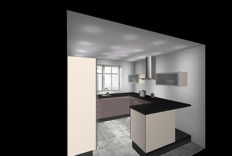

Hallo Zusammen,
hier sind noch mal die Ansichten von allen Seiten.

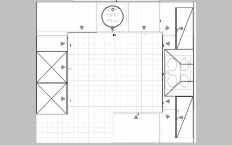

Tati, auch ein Grundriss der Alnoplanung wäre sinnvoll .... Küchengrundriss in der Planungsansicht soweit reinscrollen, dass man gerade alles sehen kann und dann STRG+ALT+S. Man sieht dann besser, welche Schrankbreiten du verwendet hast.
AW: Neue Küche in unserer neuen DHH
Hi, hab's versucht... so ok? :2daumenhoch:

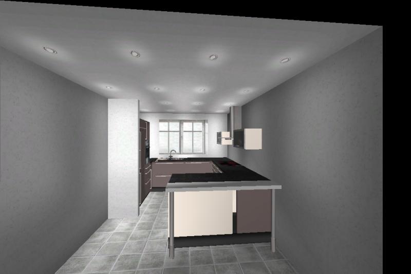

Hier fehlt noch ein vermaßter Grundriss von dem gesamten Wohn/Ess/Kochbereich, um den Gesamteindruck zu erkennen, so wirkt das G ja jetzt völlig fehl am platz auf dem vorhandenen Grundriss, das wirkt in dem richtigen grundriss sicherlich anders, und dann kann man auch erkennen wie weit man ggf vordringen kann in den Essbereich zwecks Stellfläche etc.
So auf den ersten Blick würde ich sagen, wenn ein G dann etwas aus der Ecke raus, und die planrechte Trennwand würde ich lassen, als Abschluss für die Hochschrankwand.
So in etwa,ich bin ausgegangen von der vorhandenen Planung und habe erstmal so wenig wie möglich evrändert.Ich habe nur die kleinen schränke versucht zu optimieren und die Ecken als Tote Ecken geplant, bei der Insel würde ich übertiefe Unterschränke und weitere 30 cm überstehende Arbeitsplatte wählen, so hat man dort eine super Fläche für Teigaktionen und ansonsten einen Thekenplatz fürs schnelle Frühstück, aber wie gesagt etwas aus der Küchennische hervorgezogen,. da es sonst meiner meinung nach zu gedrungen wirkt.
Ja, Tati, ein vermaßter Grundriss vom EG wäre nicht schlecht. Ihr wollt zu zweit kochen, da sollten Spülenplatz, Arbeitsplätze zum Schnippen und Kochfeld schon praktisch angeordnet sein. Günstig wäre es auch, zu wissen, wie groß der Esstisch sein soll, und wie groß der Geschirrschrank fürs Wohn/Esszimmer ist. Auch, ob dieser Schrank mehr im Essbereich oder mehr im Wohnbereich stehen soll.
Die erwähnte Schneidemaschine, gibt es die schon oder wollt ihr dann ein Schubladenmodell anschaffen?
Daher mal die Überlegungen zum U ... usw. , insbesondere wg. dem Aspekt des zu Zweit arbeiten.
Dann mal den Grund, warum littlequeen schon mal die Eckschränke rausgeschmissen hat --> Tote Ecken gute Ecken.
Dann gibt es noch den Hinweis auf 6-rasterig. Ihr seid groß und daher solltet ihr auf jeden Fall einen hohen Korpus wählen, damit die gewünschte Arbeitshöhe möglichst mit Stauraum erreicht wird und nicht mit Sockelhöhe.
Was heißt 6rasterig werden:
full
- 78 cm Korpushöhe
- 4 cm APL-Höhe
- 10 cm Sockelhöhe
Typische Hersteller wären Schüller , Häcker , Bauformat , Beckermann , Brion, Leicht, Alno usw.
