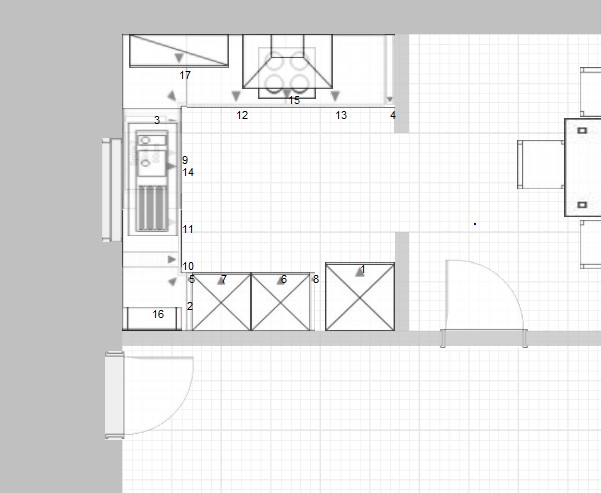

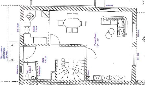

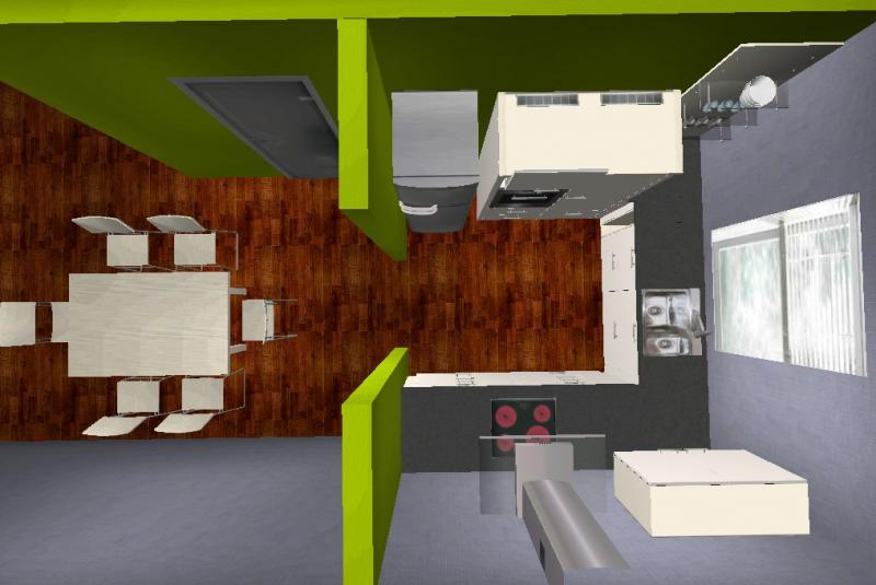

hab schon viel hier gelesen und einige Ratschläge auch gleich für unsere Küchenplanung umgesetzt. Dabei ist folgender Entwurf rausgekommen. Jetzt wollte ich mal bei euch Experten fragen, inwieweit wir hier noch optimieren können bzgl. optimaler Nutzung von Stauraum und auch möglichst preisgünstige Planung (z.B. lieber ein breites anstatt zwei schmale Elemente).
Unser Hauptproblem ist aber, dass wir gerne noch den Geschirrspüler integrieren würden, aber wir keine Ahnung haben, wo wir ihn jetzt optimal unterkriegen. Habt ihr eine Idee?

Schöne Vorstellung ;-) - perfekt wäre sie, wenn Du noch einen vermassten Küchengrundriss, einen Wohnungsgrundriss und den Alno -Grundriss einhängen würdest.
Vorher können wir Deinen Fragen leider nicht beantworten

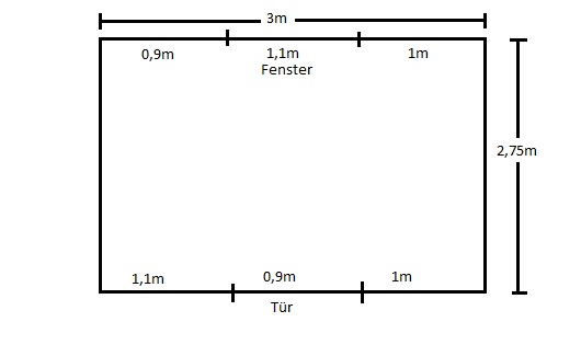

danke für das herzliche Willkommen. Ich habe die Bilder ergänzt. Meinst du, das reicht in der Form? Es handelt sich um einen Neubau, wobei der Bau gerade beginnt. Somit ist noch relativ viel variabel. Wir haben zum Beispiel die Küchenwand zum Esszimmer um 50cm versetzen lassen im Vergleich zum Plan. Die Skizze zeigt nun die neue Größe.

Prima Sacha :-). Wir bitten immer darum, die Grundrisse alle in der gleichen Ausrichtung einzustellen, bei der Gelegenheit habe ich den Grundriss mal erweitert, bitte passe den Ess/Wohnraum in den Massen und der Gestaltung noch an, sowie die Grösse eures Esstischses. So kannst Du Dich durch die Räume bewegen und bekommst ein besseres Gefühl für die Platzverhältnisse
Warum soll es ein Standalone werden? Ein Einbaukühli wäre einfacher zu integrieren und gäbe mehr Stauraum.
Wie kommt ihr auf eure Arbeitshöhe ? Ich arbeite bei gleicher Grösse z.B: auf 93cm. Habt ihr das mal getestet? Ab einer Arbeitshöhe von 90cm könntet ihr auch 6-Rastrig bauen, das gibt mehr Stauraum - ich habe deshalb so geplant.
==> 6rasterig:
- 78 cm Korpushöhe
- 4 cm APL-Höhe
- 12 cm Sockelhöhe
ARBEITSHÖHE ermitteln​
    [*=1]Höhe Beckenknochen sollte nicht überschritten werden.
Sobald man anfängt die Schultern hochzuziehen, ist es zuhoch; Wenn man sich vornüberbeugt, zu niedrig

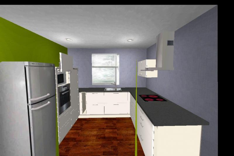

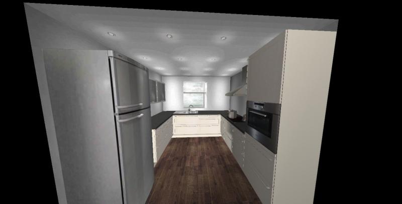

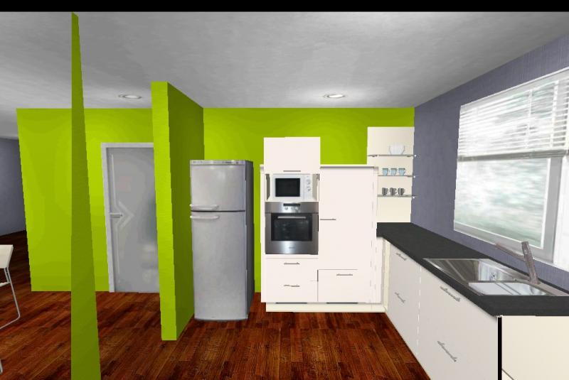

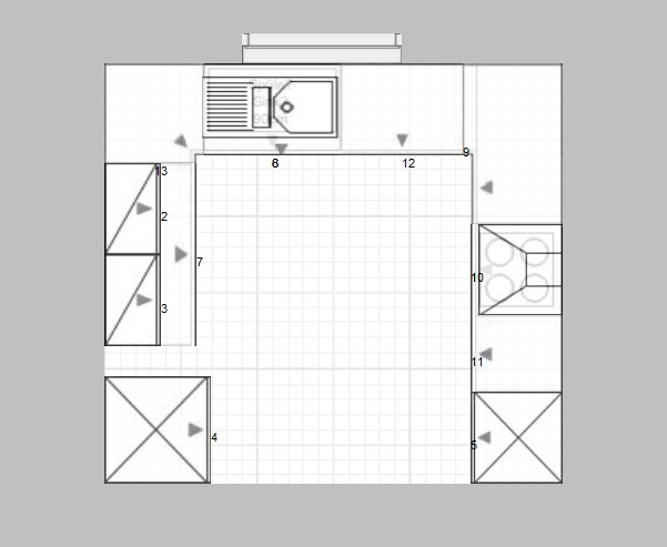

Ich habe jetzt mal mit den Standalone geschoben und euch einen hochgebauten GSP 'spendiert' Die Seitenschränke habe ich auf die gleiche Höhe wie den Kühli gewählt; ihr solltet mal eine Stauraumplanung machen, man kann den Kühli auch umbauen und alle Schränke maximalhöhe einbauen - das gibt zusätzlichen Platz.
Neben dem Kühli kommen BO & Microwelle, dann der hochgebaute GSP mit noch etwas Stauraum - in der Nische finden Kaffemaschine & Kochbüche ihren Platz
nach der toten Ecke ein $
15cm (oder 30cm) für Handtücher (&Brettchen / Bleche / Tabletts)
60cm (od. 45cm) für Müll unter der APL und drunter Flaschen
80cm Spülenunterschrank, Becken ganz links eingebaut
bigboi11.jpg so ist der Platz unter meiner Spüle genutzt...
Die Hersseite besteht aus 2x 100cm Unterschränken, das Kochfeld mittig über den Schränken eingebaut und die Schränke in übertiefe (75cm) das ist mehr als 1/3 mehr Stauraum wie in normalen U-Schränken. Ein 100cm breiter Hänger noch neben der DAH gibt nochmal etwas Stauraum

das sieht ja gleich viel professioneller aus. Vielen Dank für die Tipps. Wir haben das mit dem Bügelbrett mal probiert und sowas um die 93cm passt bei meiner Liebsten auch noch zum gemütlichen Schnibbeln. :2daumenhoch:
Dachte nur ich hätte irgendwo gelesen, dass es so um die 15cm tiefer als Unterkante Ellenbogen sein sollte. Haben wir auch aktuell, aber wir haben mal verglichen und aktuell steht sie tatsächlich etwas gebeugt.
Ach ja, der Kühlschrank ist einfach schon vorhanden. Da wir keinen Platz für Einbau hatten, haben wir einen freistehenden gekauft und mit dem sind wir auch sehr zufrieden. Somit kommt er mit uns ins neue Heim.
Die Aufteilung finde ich schon ganz gut. Allerdings wäre die Frage, ob das Regal links noch erreichbar ist in der Ecke. Rechts die Seite finden wir super, weil sie sehr aufgeräumt und luftig wirkt. Dafür ist jetzt links ganz schön klobig. Hat sowas zufällig schon jemand in Realität? Im Planer wirkt's ja doch noch ein kleines Stück anders als in Realität. Haben irgendwie Angst, dass es etwas erdrückend wirkt.
Ist der Einbau vom Herd in der Mitte über zwei Unterschränken unproblematisch? Das gibt ja gleich ganz neue Freiheiten bei der Planung. :dance:
Ich glaube, beim Unterschrank unter der Spüle machen wir es doch klassisch und bauen dort den Mülleimer ein.

Keine Sorge - diese Konfiguration erschlägt überhaupt nicht - selbst wenn man die Schränke bis zur Decke plant - euer Küchenraum ist hierzu breit genug.
Ja, auch an die Regale in der Ecke kommt man Problemlos - bei mir ist das Regal 80cm tief -weilich eine übertiefe APL habe - aber ich komme trotzdem an alles. Wann bestückt das Regal ja auch nicht mit den am häufigsten benötigten Dingen ;-) - zumindest nicht die im obersten Regal ganz hinten.
Blätter mal durch die 'fertiggestellten Küchen' dort findest Du sowohl Beispiele für Kochfeld über zwei U-Schränken als auch für umbaute Kühlis und übertiefe Arbeitsflächen & Stauraum.
