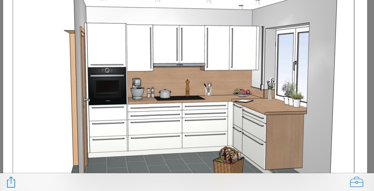

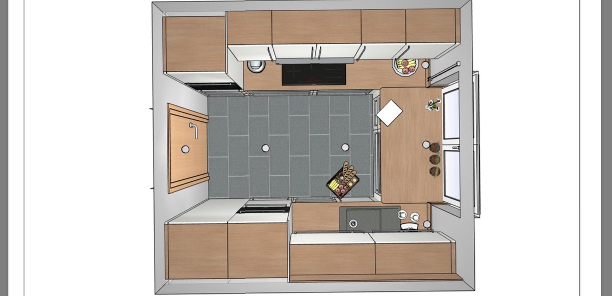

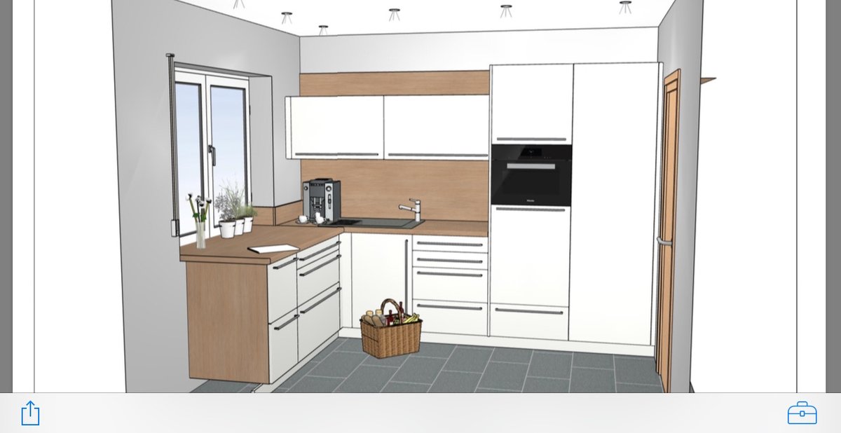

Ich bin inzwischen deutlich weiter mit meiner Planung. Hier die aktuellen Bilder.
Planrechts Backofenhochschrank, dann 80er und 90er Auszug, tote Ecke (dort kommt unten die Zuluft zur Ablufthaube rein, um ohne Fensterkontaktschalter arbeiten zu können) oben Berbel -Haube und Oberschränke. Kochfeld mittig auf zwei Auszugsschränke.
Planunten 45er MUPl und 90er Auszug.
Planlinks Spüleneckschrank mit ELB in der Ecke, dann 60er Auszug, 60er Hochschrank mit hochgestellter Spülmaschine und darüber Dampfgarer mit BO-Funktion mit Festwasser (er kommt auf Oberkante Gerät etwa 155-160cm, gerade noch nutzbar für mich), daneben Kühlschrank 178er Größe. Wie sieht es für euch aus? Fällt noch irgendwas auf, was man ändern sollte?

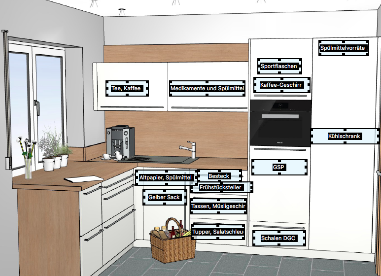

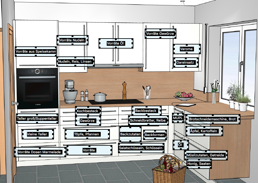

Hier außerdem noch die Stauraumplanung , dieses Mal besser lesbar. Alles in allem denke ich, müsste ich alles unterkriegen, was ich brauche. Backofen muss wohl eine BO-Mikrowellen-Kombi werden, kann noch nicht ganz auf die Mikrowelle verzichten. Gibt es noch Tipps zur Stauraumplanung?

Entschuldigung... Du hast Spülmittel an drei Stellen geplant... musst Du soviel Spülmittel bevorraten, zumal ein GSP vorhanden ist?

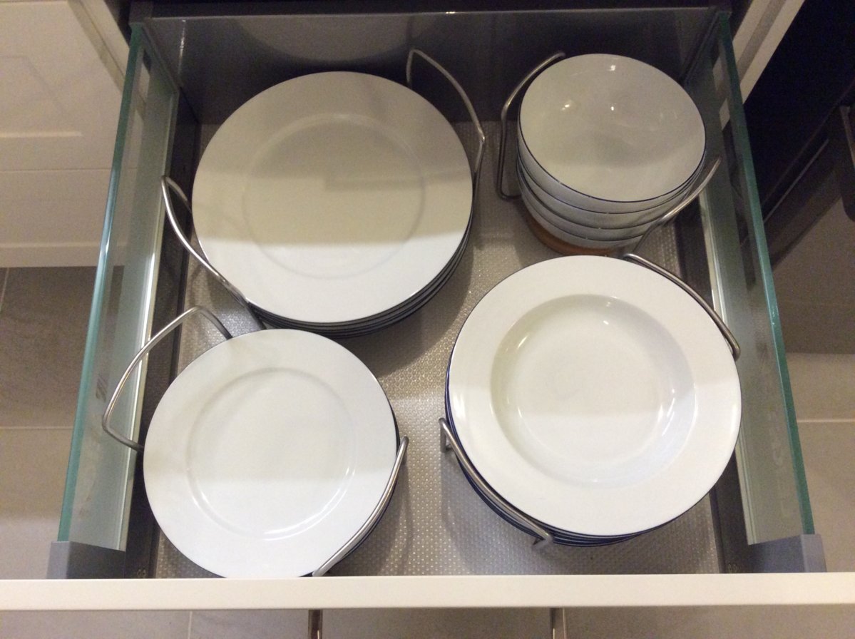

Die gesamte Teller (groß, tief und klein) passen in einem 2-rastrigen 60er Auszug, so sieht es bei mir aus:
image-jpg.168164
Stimmt, ganz so viel Spülmittel brauch ich nicht. Zwei Positionen müssten es sein. Das für den täglichen Einsatz über der Spüle und dann oben mangels Vorratskammer alles nochmal in Reserve. Ist dann Handspülmittel, Geschirrspülmittel, Salz und Klarspüler für GSP. Unten beim Müll ist es dann nicht, dort dann nur der Müll.
Danke schon mal für das Bild der Teller. Hätte ich nicht gedacht, dass das alles in den 60er passt... Dann hab ich ja voraussichtlich mehr Platz in der Küche als erwartet. Sehr gut.
Deswegen solltest Du eine richtige * Stauraumplanung *, mit Inventar dessen, was Du unterbringen möchtest (inkl. Höhe) und Innenmaßen der Schubladen und Auszüge des ausgesuchten Herstellers, machen.

Falls nicht: das Heißgerät über dem hochgestellten Geschirrspüler scheint mir für deine Körpergröße von 160cm zu hoch zu sein. Für sicheres und bequemes Bedienen lautet die Faustregel, dass die oberste Einschubhöhe nicht höher als Schulterhöhe sein sollte.
Da ansonsten die Planung gut durchdacht ist, würde ich an deiner Stelle überlegen, den Geschirrspüler nicht zu erhöhen, damit das Heißgerät tiefer kommt. Hält beweglich und jung ;-).
Hallo Menorca,
danke für deinen Hinweis. Die Küche ist noch nicht bestellt. Ich frage den Küchenplaner nochmal nach der Höhe des obersten Einschubs, um nochmal überlegen zu können.
Inzwischen haben wir auch noch den Kühlschrank auf ein 178er Gerät erweitert, da uns das viele empfohlen haben mit drei Kindern. Er kommt dann also ohne Schublade unten neben die GSP und hat drüber noch ein für mich kaum nutzbares Fach.
