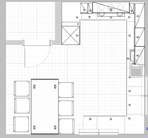

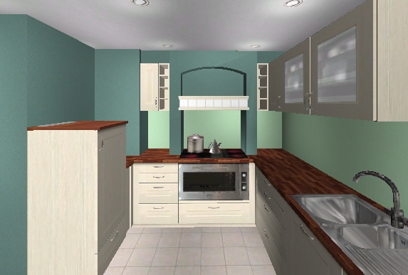

So, hier der Plan...
was ich mich wünsche:
90er Induktionskochfeld mit 5 Feldern
90er Backofen
nur ein kleiner integrierter Kühlschrank, da genügend Kühlmöglichkeit im Keller vorhanden

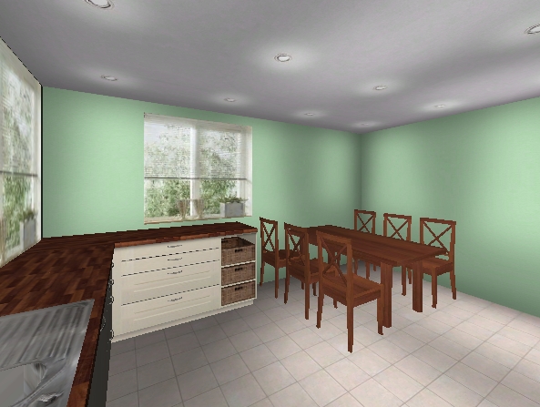

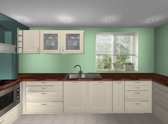

Hallo Kayleigh,
ich habe mal das Eckrondell rausgeschmissen. Insbesondere in der 80er Version nicht so praktisch, als dass man es bei deiner großen Küche braucht --> Tote Ecken - gute Ecken
Die Spüle Passione ist aber nur in der Becken rechts-Variante verfügbar. Vielleicht kannst du dich auch mit der Subway 60 anfreunden. Denn eigentlich wäre es zwischen Kochfeld und Spüle ganz gut, wenn nicht gerade da die Abtropffläche wäre --> Becken links oder rechts
Ich würde dir auf jeden Fall ein 6er Raster empfehlen. Dabei dann nur Fronten in der Aufteilung 2-2-1-1 oder komplette Fläche (z. B. Spüle, Spüma und Biomüll).
Bei 2-2-1-1 kann man sehr schön auch Fronten verstiften um auch mal einen 3rasterigen Auszug zu erhalten. Für Töpfe recht sinnvoll, könnte ich mir bei der Aufteilung beim 90er Schrank zwischen Kochfeld und Spüle vorstellen. Siehe auch bei meiner Küche:
Ich konnte dem Nolte -Plan nicht entnehmen, was du da rechts vom Tisch geplant hast, würde den Tisch da aber nicht durch eine Barriere abtrennen. Zumal 170 cm für einen Tisch + Sitzplätze nicht üppig ist, um nicht zu sagen sehr eng ist.
Wichtig wäre schon die Brüstungshöhe zu wissen, denn bei deiner Größe würde ich so 92 cm Arbeitshöhe doch für recht praktisch halten. Solltest du aber explizit ausprobieren und auch die Höhe eines Schneidbrettes berücksichtigen.
Rechts von der Spüma habe ich einen 30er geplant. Den könnte ich mir im oberen Bereich sehr gut mit Biomüll-Fach vorstellen. Dann kann man von der Schnippelfläche vorm Fenster gleich in den Biomüll arbeiten
(bei mir ist es nicht ganz direkt unter der Arbeitsfläche, aber auch sehr praktisch).
Ich weiß nicht, ob dir der Stil jetzt zu landhausmäßig erscheint. Auch die Frage nach dem Holz stellt sich da ja noch.
VG
Kerstin

AW: Neue Küche in Altbau
Wow. Das sieht irgendwie gleich um Welten besser aus. Irre. Vielen Dank!
Wichtig ist mir noch, daß die Schränke (Hängeschränke und auch Kühlschrank-Schrank *g*) unbedingt deckenhoch sind (mit Blende o. ä.). Nie wieder will ich da drauf Putzen müssen geschweige denn, daß der Herr des Hauses da "Gruscht" abstellt :stocksauer: (ja, bin durch die letzte Küche noch sehr geschädigt *g*).
Als Essecke wäre eine Eckbank angedacht.
Beim heutigen Planungsgespräch (war kurzentschieden heute morgen) wurde auf meinen Wunsch auch das Eckrondell rausgeschmissen und eine tote Ecke geplant. Habe auf meinem Plan gar nicht gesehen, daß da automatisch bei dem Eckschrank ein Rondell mit drin ist - die Dinger mag ich nicht, seh ja bei meiner Mutter, daß das nix taugt.
Zwischen Essecke und Fenster das war eine Art Theke mit Schubladen-Auszügen, damit man da die Kaffeemaschine drauf stellen kann und Tassen, Löffel und auch Kindermalsachen drin unterbringen kann... aber so wie auf deiner Planung ists natürlich auch ne Idee (aber noch im Budget? Hm. Heute meinten sie schon, lt. unserer 1. Planung, die sie jetzt berechnen, daß das mit dem Budget evtl. knapp wird?)
Als Front möchte ich (unbedingt... *seufz*) Palazzo von Zeyko in Champagner... mist, aber davon komm ich glaub kaum noch weg. Wo die Liebe hinfällt...

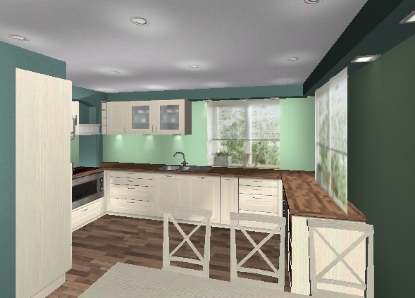

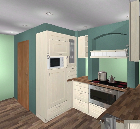

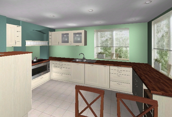

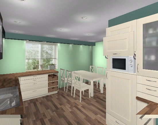

Hallo Keyleigh,
na dann mal noch ein bisschen angepaßt. Hoher Schrank und die Nische daneben auch ausgefüllt.
Die Hängeschränke würde ich allerdings nicht höher machen. Sie hätten jetzt eine Oberkante von ca. 218 cm. Da dürftest du so gerade noch an die obersten Fächer rankommen ohne einen Stuhl zu bemühen.
Das Wischproblem kann ich allerdings verstehen ;-). Von daher würde ich die Einkleidung (Verkofferung), die ich im Abzugsbereich (soll das eine Abluft oder Umluft-Haube werden) vorgesehen habe, gleich als Abkofferung rundum fortführen. Da kann dann sehr schön eine Arbeitsplattenbeleuchtung integriert werden.
Platztechnisch dürften sich Tresen und mein angedachter zusätzlicher Schenkel nichts geben. Ich denke aber, dass der Essplatz dadurch gemütlicher und auch variabler wird. So kann man der Tisch vielleicht auch mal quer stellen und verlängern (ich habe 90x180 cm geplant).
Ich denke aber, dass ihr mit dem angedachten Budget von 20000 Euro da durchaus etwas realisieren könnt.
Sonst guck doch auch mal bei Schüller, z. B. breda oder modena im Bereich feeling oder finca im Bereich image.
Schüller dürfte etwas preiswerter als Zeyko sein.
VG
Kerstin
:o Klasse! Echt schön.
Hab bei Schüller eine Front "Como" gefunden, die der von Zeyko ähnelt, ich denk, das wäre eine Alternative, wenns denn sonst gar nicht hinhaut. Aber ich lass mich mal überraschen ;D - letzten Endes muß ja doch erst noch ganz genau ausgemessen und geplant werden, bis ein tatsächlicher Endpreis steht.
Vielen lieben Dank für die Hilfe Kerstin! Ich freu mich echt über deine Pläne, jetzt kann ich mir unsere Küche endlich mal richtig vorstellen.
