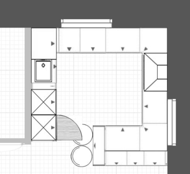

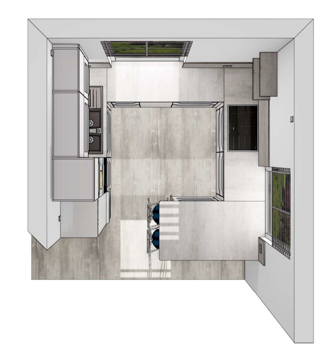

wie Mirimi bin ich eben auch der Meinung, dass ihr das wirklich testen solltet. Ein KFB muss am Ende nicht in dem Raum Kochen und Essen und ...
ich würde das Risiko nicht eingehen, ich sehe auch keinen Mehrwert der Theke. Ihr könnt wirklich die Küche nachstellen zumal der Raum existiert.

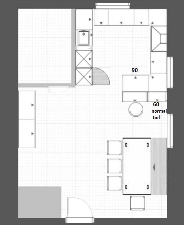

wenn man in die Halbinsel einen 90er statt 80er US stellt, ist der Durchgang zwischen KS und Insel etwas über 1m, was dann angenehmer ist, also jemand kann den KS öffnen, und eine zweite Person kann noch vorbeilaufen.
Und dann schiebt man unter die tote Ecke einen normal tiefen US, es könnte sogar ein übertiefer US mit Auszügen sein, 60cm breit.
Der Tisch im Bild ist 100x200cm groß.

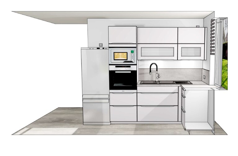

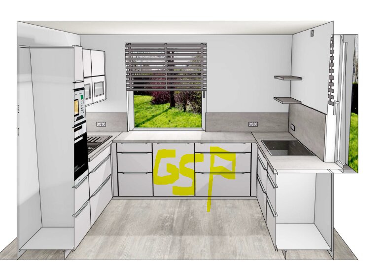

Auch würde ich von Glaseinsätzen bei den OS absehen. Das, was in den OS steht, sieht man durch, eine geblümte Tasse neben einer Gestreiften ...
wahrscheinlich wären mir aus optischen Gründen 2 x 80er OS lieber, als 1 x 90 und 1 x 60er OS. Wirkt unruhig. OS müssen nicht zu den US passen, oft geht das auch gar nicht. Auch der Griff des OS überm Eck wäre etwas besser zu greifen, weil weiter links.
