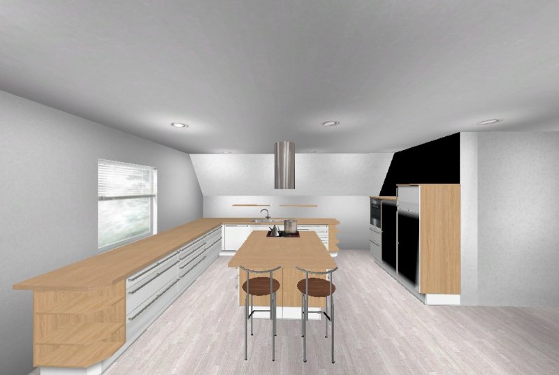

Das wäre im Endeffekt die einzige Lösung. Ich hatte überlegt das Regal an die Stelle des Herdes zu tun und Herd auf die Insel.
Was wären denn eigentlich gute Maße, um den Herd auf die Insel zu bekommen?
AW: Neue Küche im Dachgeschoss
Wenn, dann sollte das Kochfeld auf die Längsseite der Insel.
Ich habe z. B. um mein Kochfeld herum rechts 55 cm und links 100 cm. In Zeiten von Induktion bereite ich meist alles erst vor und nutze dann das Kochfeld. So steht immer einiges rund ums Kochfeld. Zusätzlich dann Teller mit Löffeln etc. Außerdem richte ich auch gerne neben dem Kochfeld an.
Ich würde das Regal ja auf die andere Seite vom Fenster packen ... wie gesagt links. Rechts vom Fenster also planoberhalb habe ich ja das Kochfeld positioniert.
Soll dieses Regal denn irgendeinen Nutzen in der Küche haben oder sind es eher sentimentale Gründe, warum es integriert werden soll? Und reicht Integration im Essbereich / REstbereich des großen Raumes nicht?

Beim Sitzen an der Insel .. ich mag halt einfach nicht, wenn 2 Sitzplätze so nebeneinander liegen.
Da hat keiner richtig Platz und du hattest ja auch etwas von mal "Unterlagen ausbreiten" etc. geschrieben.
Daher Sitzen eben so:

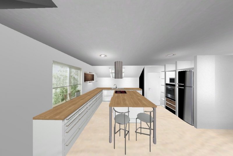

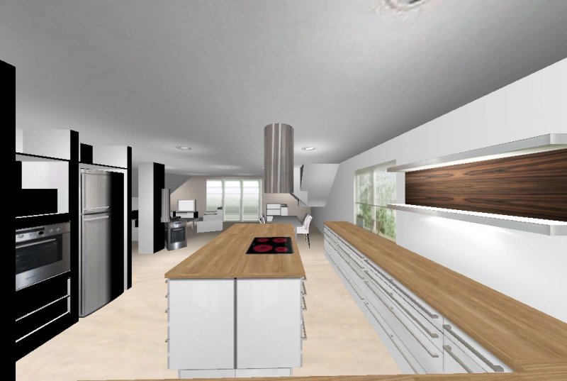

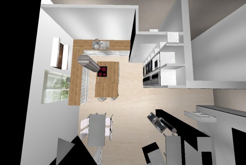

Hier der Nachtrag mit den Maßen. Also Deckenhöhe ganz genau ist 247, Kniestock 166 und Länge der Dachschräge 135 wie gehabt und der Abstand vom Kniestock bis zur vollen Höhe sind ca. 113cm.
Nachdem ich sehr gründlich über die Planung nachgedacht habe, möchte ich die Spüle nicht so weit in der Ecke, das ist einfach von meinem Hauptarbeitsplatz am Fenster zu weit weg und ist unpraktisch. Ich bin einfach während dem Kochen auch ständig am Wasser (ich habe da gestern ABend mal so ganz bewusst geachtet...)

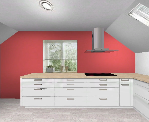

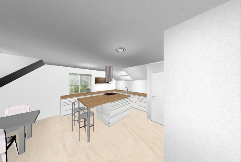

Ich habe mich nun im Planer etwas vergnügt und die Spüle versetzt und den Herd doch wieder auf die Insel gelegt. Außerdem habe ich versucht den Raum so zu gestalten, wie er auch werden soll. Leider haut das mit den Dachschrägen nicht so ganz hin, aber ich denke das ist ein Anhaltspunkt, wo überall Schrägen sein werden. Hundertprozent genau werde ich das sowieso erst sehen, wenn die Wände raus sind:-\ (Ich habe nun den neuen ALNO PLaner genommen und auch die Dateien angehängt...)

Du weißt doch, es wäre nett, wenn du wie wir auch, aus einer Alnoplanung ein oder zwei Ansichten und den Grundriss fabrizierst. --> Alnohilfe Kapitel 3 ... dann muss nicht jeder erst 2 Dateien herunterladen, den Alnoplaner starten und die heruntergeladenen Dateien öffnen, um überhaupt mal zu sehen, was du geplant hast. Und, die Profis sehen überhaupt mal was, denn die haben den Alnoplaner nicht installiert.
Das weiß ich, das sind jedoch nur reine PDF's mit einer Ansicht der Küche vom Küchenstudio . Daher habe ich die Dateien auch angehängt. Im Alnoplaner habe ich die Küche schon ewig nicht mehr aktualisiert und da ich die nächsten Tage keine Zeit habe, das zu machen, jedoch nicht unhöflich sein wollte und so lange nicht zu antworten, habe ich mich eben für die PDF's entschieden.
Auch Pdfs kann man als Bild einstellen.. Bei gefühlten 100 neuen Beiträgen pro Tag nervt auch das herunterladen von Pdf Dateien wenn man überall drüber schauen soll.
Damit bist auch nicht nur du gemeint.

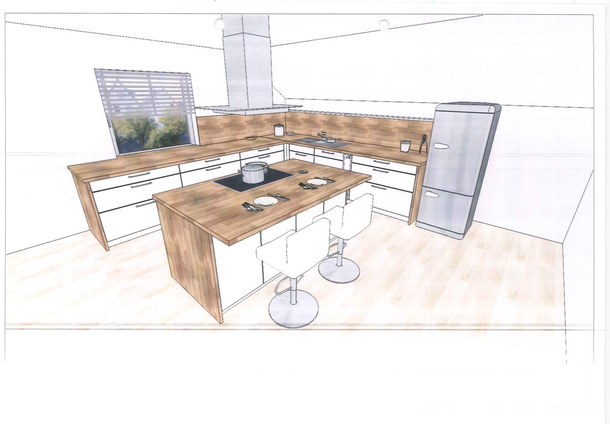

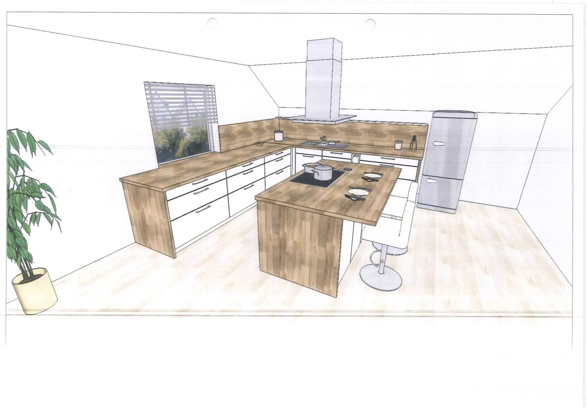

Tja, zur Planung ... ich vermisse:
Und, ich finde die Kühlschrank-Position sehr einschränkend. Dort ist ja die Begrenzung durch den Kniestock auf max. 166 cm festgelegt.
Wo kommen denn Backofen und Mikrowelle hin?
Sind das noch Schränke mit Drehtüren unter der überstehenden APL? Warum nicht lieber übertiefe Auszugsunterschränke von der anderen Seite und auf Sitzplatzseite dann gar nichts?
EDIT:
Welcher Hersteller? Und warum soviele hohe Auszüge?
Kühlschrank ist so in Ordnung, wenn ich mal mehr Platz brauche, kann ich noch Sachen in den Keller tun, dort haben meine Eltern noch 2 zusätzliche Kühlschränke. Aber an der Position finde ich ihn einfach am Besten für mich.
An die Wand rechts von der Insel wird eine Art Buffet hinkommen, für Gläser und solche Sachen, die einfach nicht in Auszüge können...
Backofen kommt unter den Herd und Mikrowelle mache ich gar nicht. Ich habe zwar momentan eine, die jedoch echt überflüssig ist. Wird vielleicht einmal in 2 Monaten verwendet, und da kann ich drauf verzichten.
