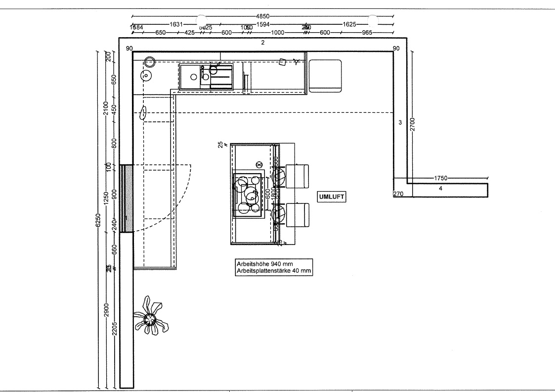

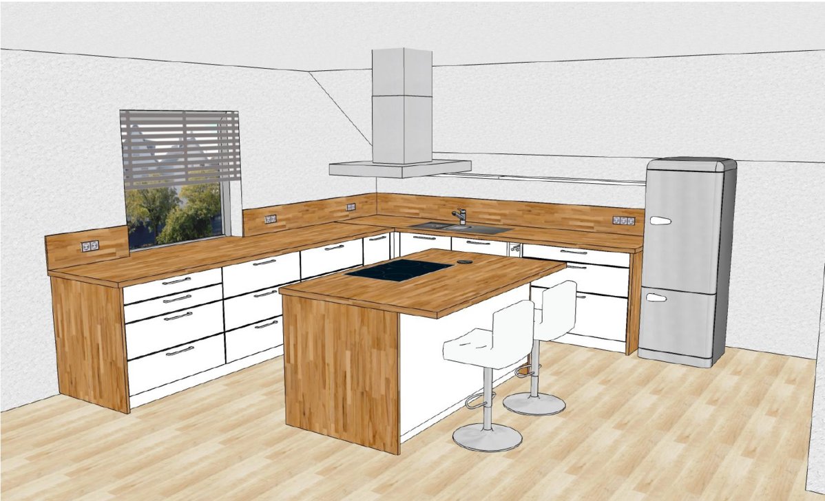

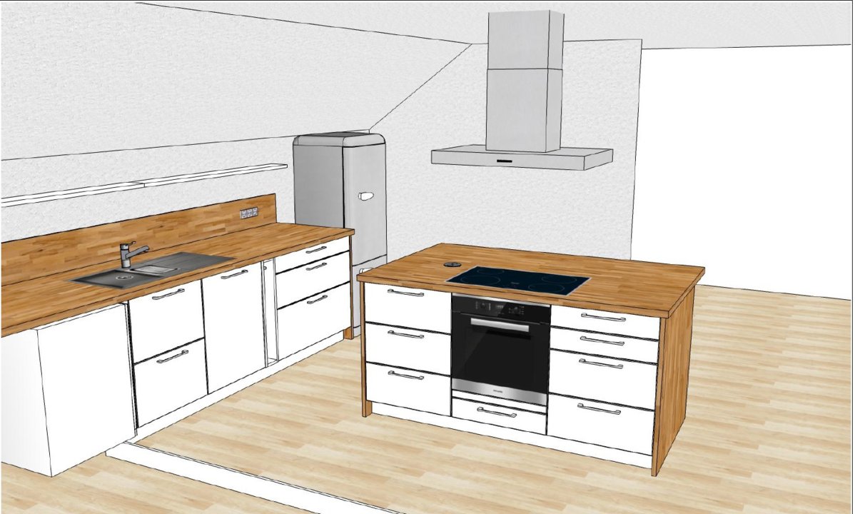

So Ihr Lieben,
hier nun die (hoffentlich?) endgültige Planung von meinem Küchenstudio . Bis zum Aufmass kann ich jedoch immer noch problemlos ändern. (Und das wird voraussichtlich nächsten Augsut sein...)
Es wird eine Häcker Systemat Front aus Kunststoff weiss (AV 2050), Arbeitsplatte wird Holzoptik dunkel werden, da hab ich mich jedoch noch nicht endgültig entschieden.
Kaufpreis 12.800€, Anzahlung 1.000€, das finde ich auch in Ordnung so.
Geräte werden es folgende:
Kühlschrank wahrscheinlich einer von Gorenje, das werde ich jedoch erst später entscheiden
Miele Einbau-Backofen H2663BED
Miele Autark-Induktions-Kochfed KM6118ED 76cm
Siemens Geschirrspüler SX66N057EU
Constructa Inselesse CD939352 90cm
Spüle Blanco Metra 6S Silgranit PuraDur II
Armatur Blanco Zenos
Schränke sind wie folgt, beginnend am Fenster Richtung Kühlschrank:
3x 90cm (1-1-2-2 & 2x 2-2-2)
1x MUPL 45cm
Tote Ecke
60cm Spülenunterschrank (2 Auszüge, oberer 46cm tief)
Spülmaschine
Unterschrank -Regal 15cm mit Handtuchhalter
1x 100cm 1-2-3
Insel:
übertiefe Auszüge
links vom Herd 60cm 2-2-2
rechts vom Herd 60cm 1-1-2-2
unter dem Herd 1 Schubkasten für Backbleche
Was sagt Ihr dazu? Habt Ihr noch weitere Anregungen, Verbesserungsvorschläge?

Und in die Schräge über der Spüle kommt auch auf jeden Fall noch ein Dachfenster rein, um so ein dunkles Eck zu vermeiden.
19.872
Dein Tellerregal kommt dann rechts vom Fenster hin?
Ich würde die Arbeitsplatte so wählen, dass das neue Regal dazu passt, also entweder kontrastierend oder möglichst ähnlich.
Lindachen
32
Ja, genau Annette, das Tellerregal kommt rechts neben das Fenster. Das ist eine gute Idee die Arbeitsplatte auf das Regal abzustimmen. Ich bin im November im Küchenstudio und werde da dann hoffentlich zu einer Entscheidung gelangen.
19.872

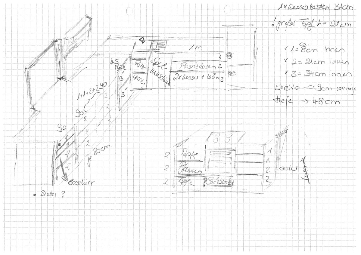

Hast du mal eine Stauraumplanung gemacht?
Ich sehe da mehrere US mit einer 2-2-2 Einteilung, zB auch an der Insel neben dem Kochfeld, wo ich wenigstens zum Teil wohl auf 1-1-2-2 umplanen würde.
Schubladen sind für sooooo viele Dinge gut, da meine ich, könntest du ruhig noch mehr haben.
Hier mal ein Beispiel, was KerstinB alles in Schubladen untergebracht hat. Besonders überraschend sind für viele die Tassen, Untertassen, Teller, Platten in einer zweiten Schublade: Link-Liste
Tipp: miss mal die Höhen dieser Dinge bei dir und lass dir die Innenhöhe der zweiten Schublade deines Küchenherstellers geben (bei dem häufigsten 78cm Korpus circa 10cm; die oberste Schublade hat wegen der Quertraverse des Korpus nur circa 7cm Innenhöhe).
Und nicht zu vergessen der klappbare Allesschneider, der auch ein sehr nützliches Detail in einer obersten Schublade ist.

Ich hab das schon mal so grob gemacht, ich hab nur meine Unterlagen jetzt nicht dabei und erinner mich leider nicht im Detail:-[... ich stell das heute Abend oder spätestens morgen mal rein.
Lindachen
32
So, hier ist mal mein Plan der Inneneinrichtung.
Die Innenmaße sind bei 1: 8cm und bei 2: 21cm.
Und 8cm ist ja nicht so viel, daher dachte ich, daß ich bei 21cm mehr rein bekomme. Oder hab ich da einen Denkfehler?
55.774
Pfannen sind ja selten höher als 8 cm. Man könnte sich z. B. den Luxus leisten 2 Schubladen statt einem Auszug und Pfannen dann einzeln stellen. In der oberen Schublade hat man dann vielleicht noch für 1 oder 2 Deckel oder Kochbesteck wie Pfannenwender, Rührlöffel etc. Platz.
Tupperdosen .. ich leiste mir ja den Luxus, die Deckel aller Dosen sortiert in einer Schublade liegen zu haben.
-->Stauraum Schubladen am Beispiel meiner 590 cm Schubladen ;-)
Kaffeetassen (nicht Becher), Schnapsgläser, Servierteller, Eierbecher, Gewürze in den richtigen Dosen (Stauraum für Gewürze) und all der Kram passen wundervoll in Schubladen.

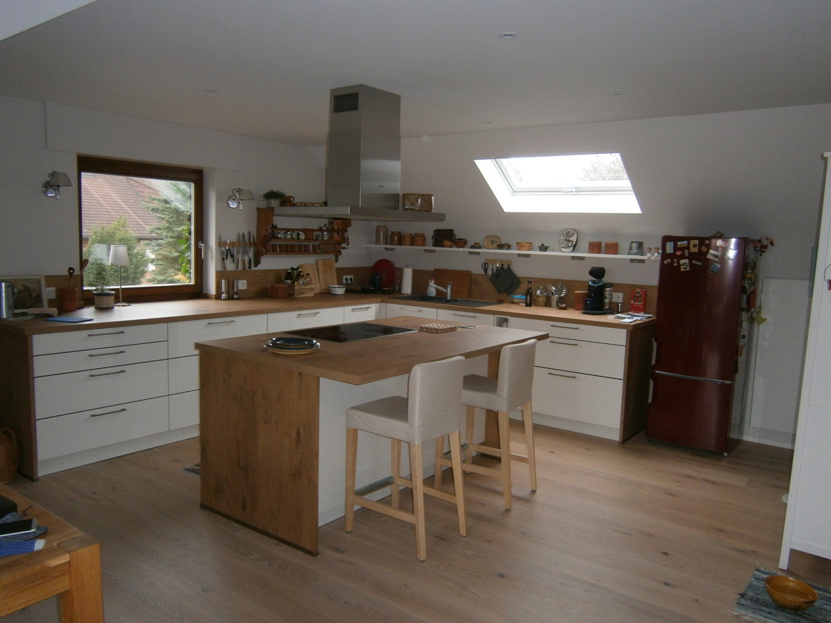

Nach langer Warte- und Planungszeit ist es nun vollbracht und der Umbau vollendet und die Küche steht... Sie ist einfach nur toll geworden und ich bin super glücklich! Danke nochmal an Euch für die tolle Hilfe! Ich werde auch noch Bilder in die fertiggestellten Küchen einstellen....
55.774
Ui, wie schön, eine Rückmeldung. Das freut uns ja und dich wohl auch, wenn du so zufrieden mit der Küche bist ;-) ... und das alte Regal hat seinen Platz bekommen :2daumenhoch:
Lindachen
32
Ja, Kerstin, die Küche ist wirklich ein Traum, seit Anfang September steht sie nun, und sie ist tatsächlich noch besser, als ich mir erhofft habe :dance: und mein geliebtes Regal passt perfekt :kiss:
Frepa
251
Huhu Lindachen,
wir werden auch eine Häcker -Küche haben und wohl Ende des Jahres mal die
Farben der Fronten und Arbeitsplatte bestimmen. Darf ich fragen, welche Holzoptik du ausgewählt hast? Ist jetzt aber nicht Eiche Cornwall, oder doch?
Liebe Grüße,
Dana
Lindachen
32
Hallo Dana,
Nein, das ist Asteiche Antik. Die Eiche Cornwall hatte ich aber zu Anfang rausgesucht :-)
Tina
