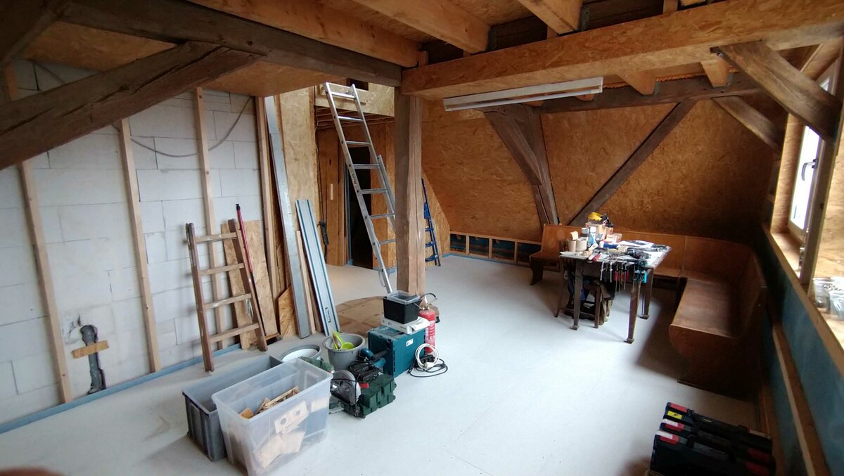

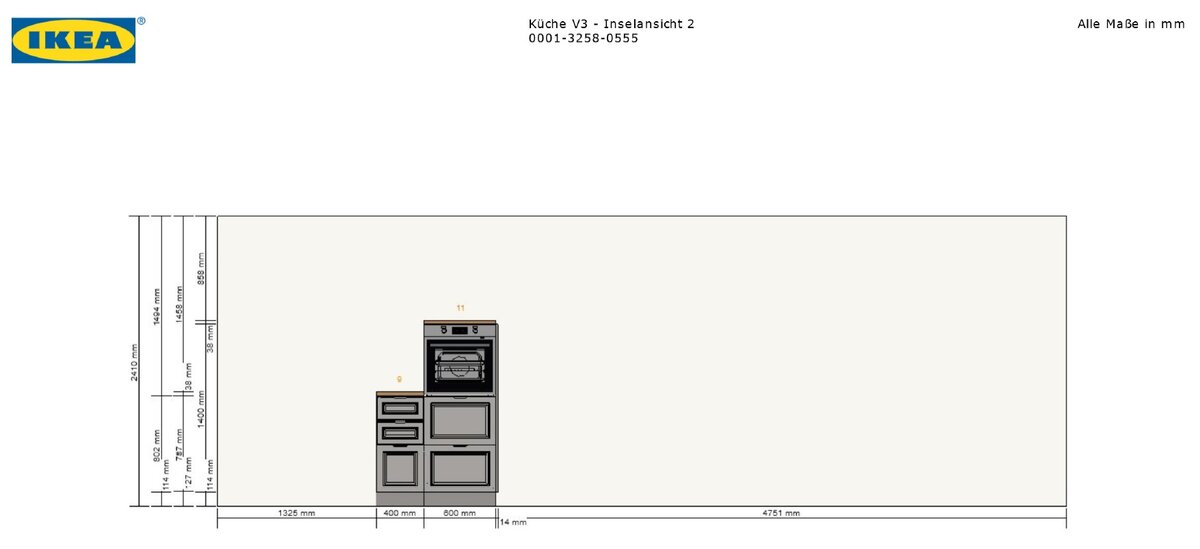

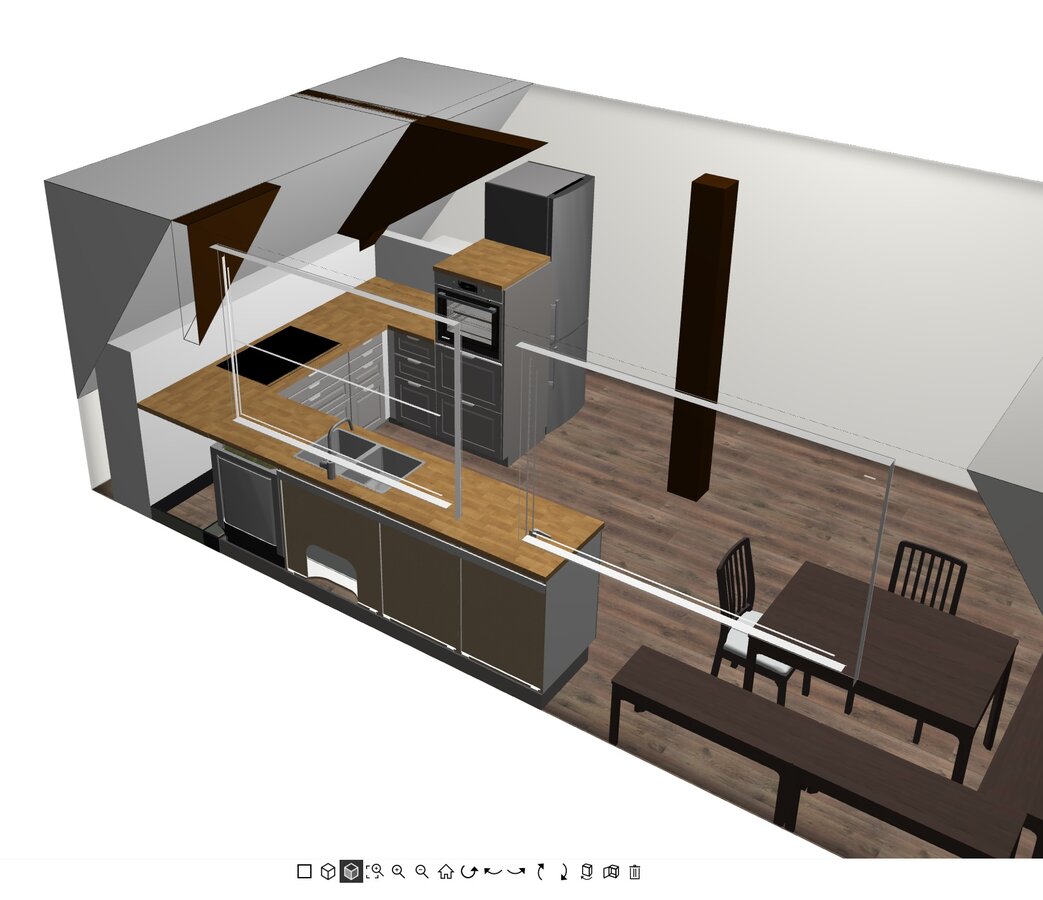

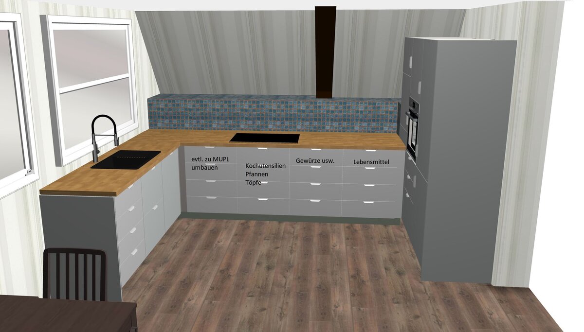

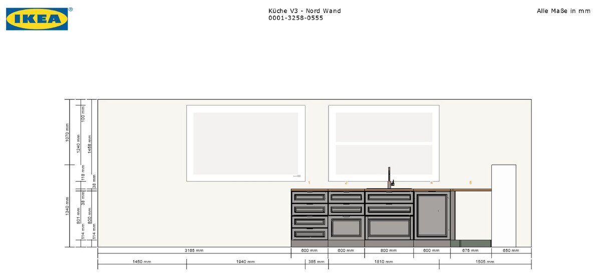

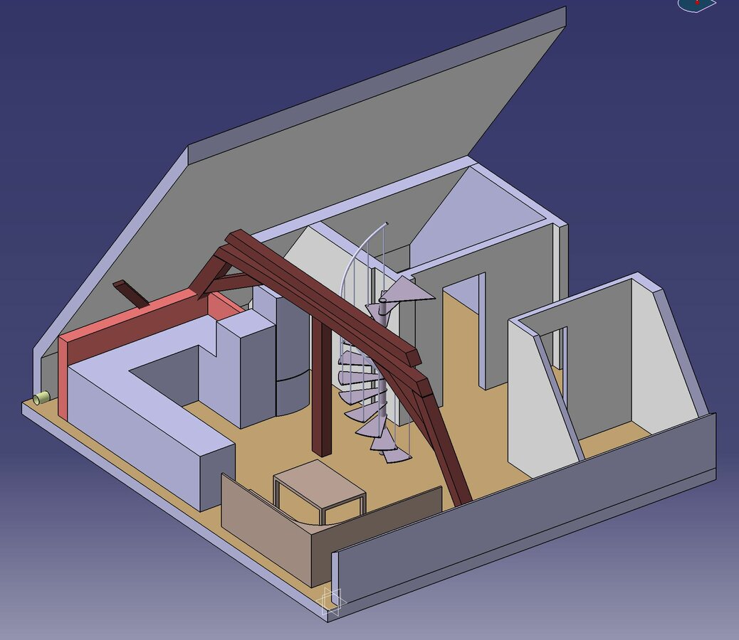

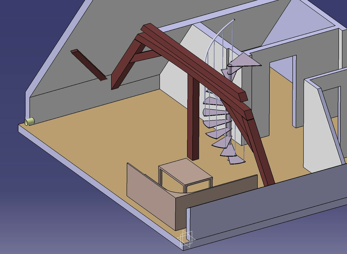

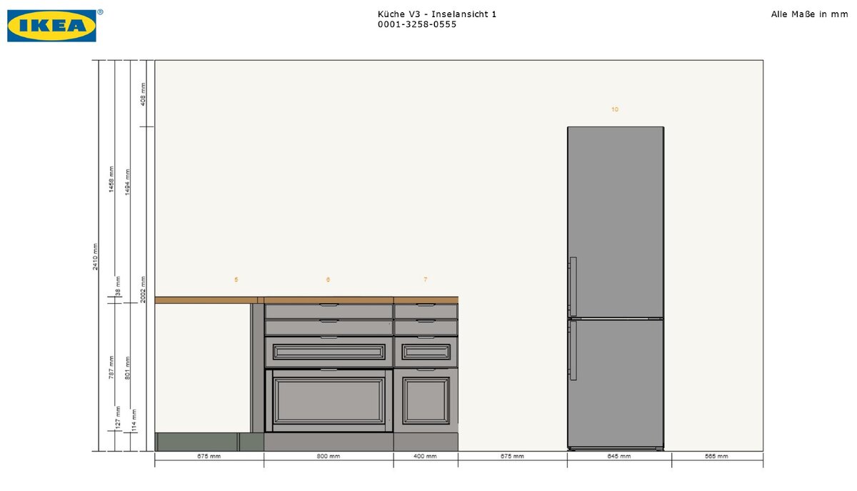

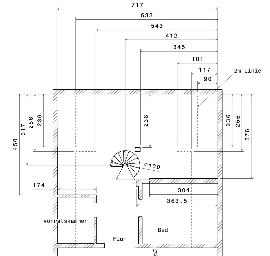

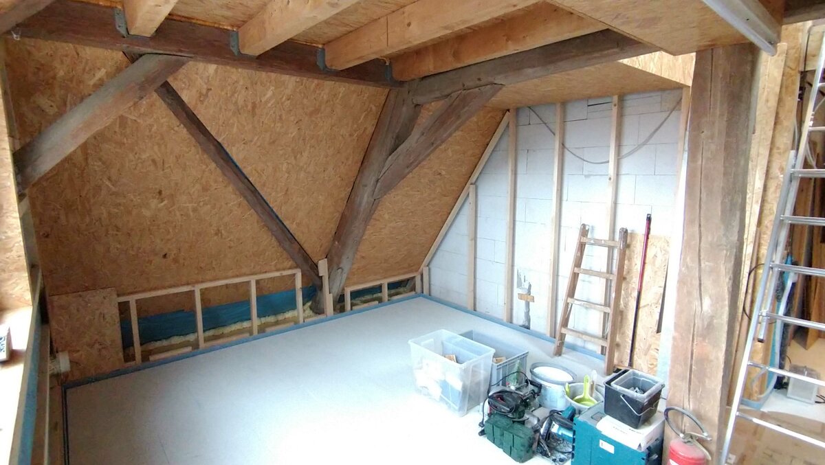

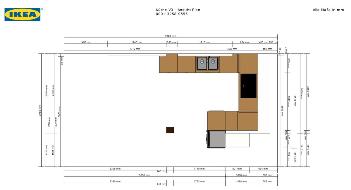

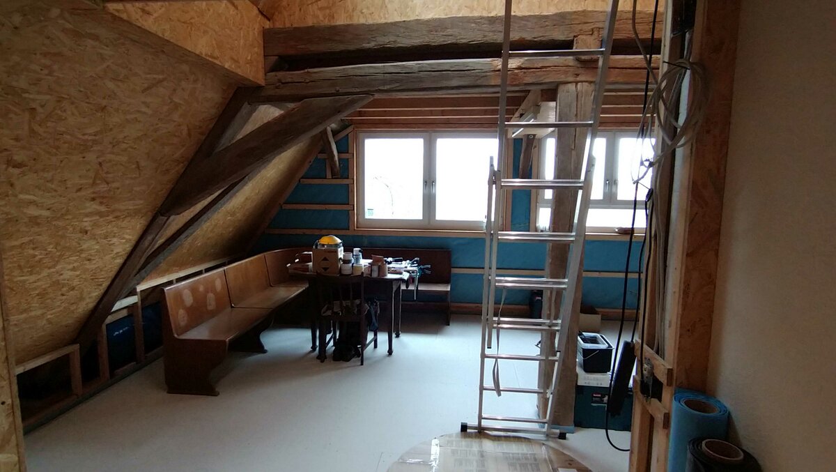

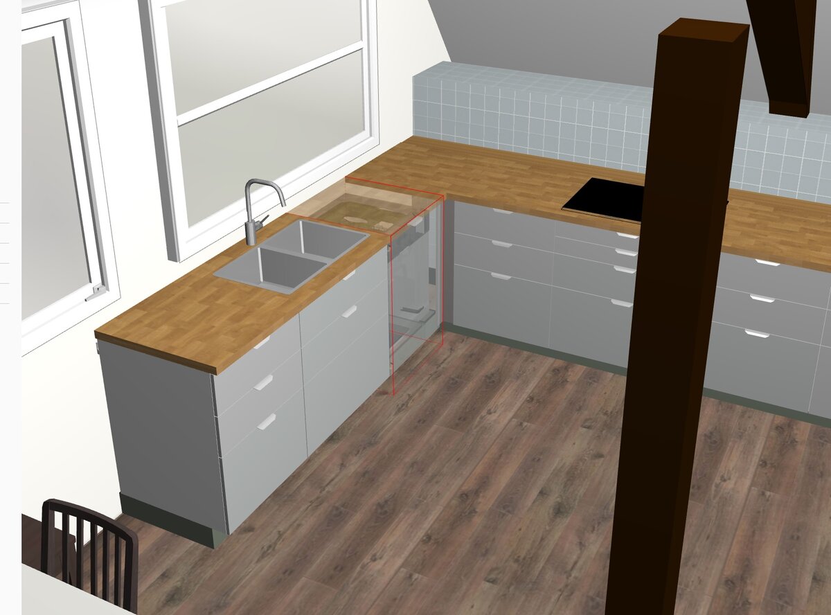

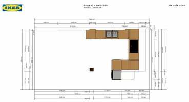

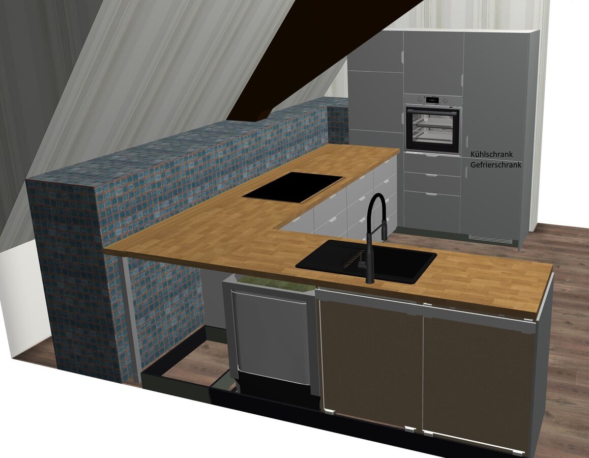

nachdem ich hier schon eine Zeit lang passiv mitlese möchte ich euch gerne meine aktuelle Planung vorstellen und um Rat Fragen ob vielleicht jemand von Euch alternative Ideen hat den bestehenden Raum bestmöglich zu nutzen.

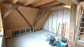

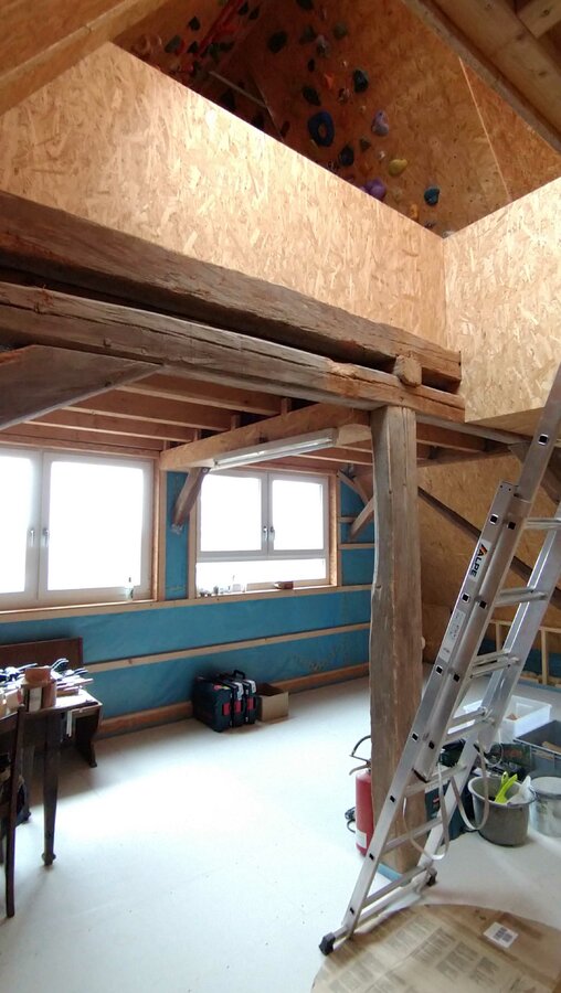

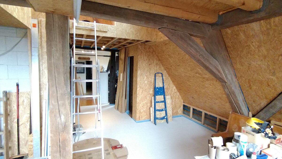

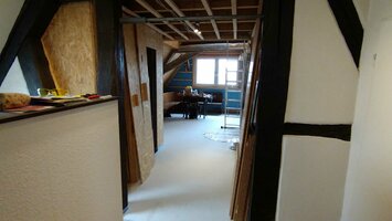

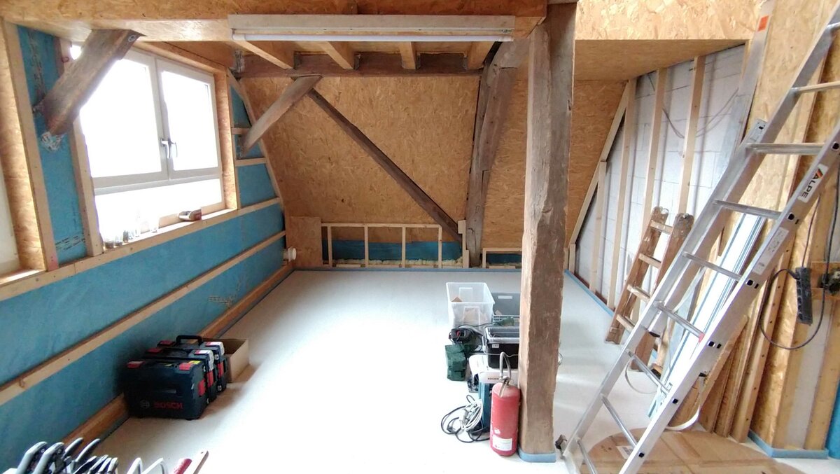

Ist Einbausituation ist etwas kompliziert da es sich um ein Dachgeschoss in einem Bauernhaus handelt und es zwischen verglaster Giebelwand, Dachschrägen mit niedrigem Kniestock, Fachwerkbalken und Spindeltreppe schwer ist möglichst viel Küche sinnvoll unterzubringen (zumindest für mich der sich bisher noch nie mit Küchenplanung auseinander gesetzt hat).

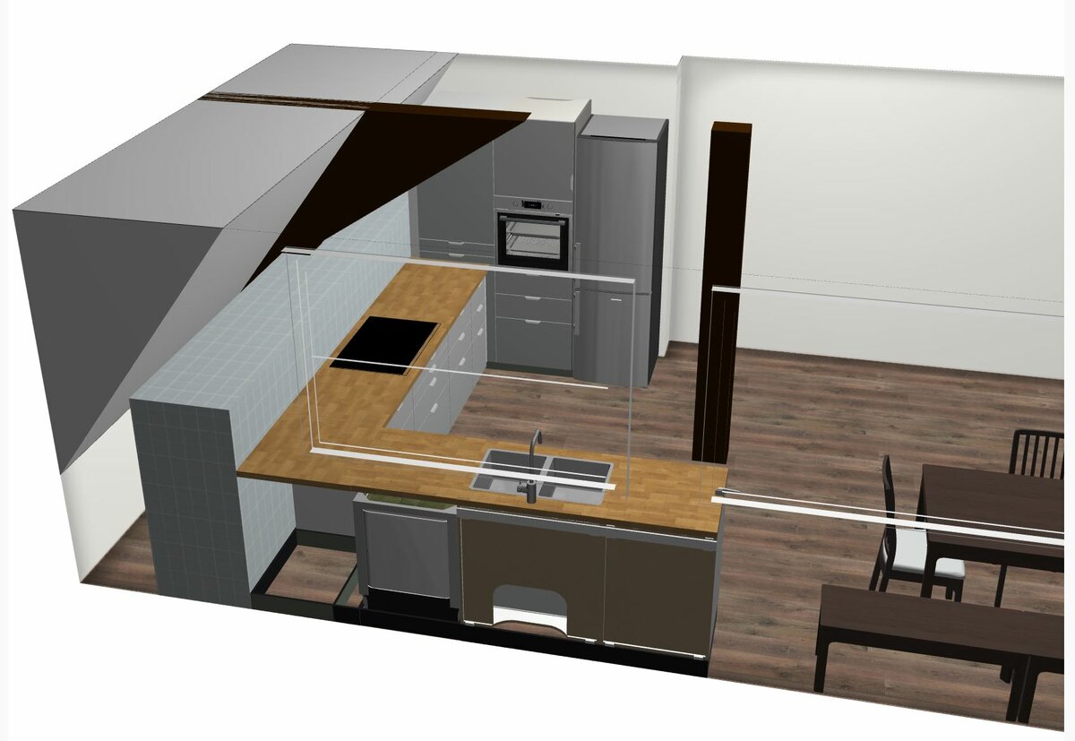

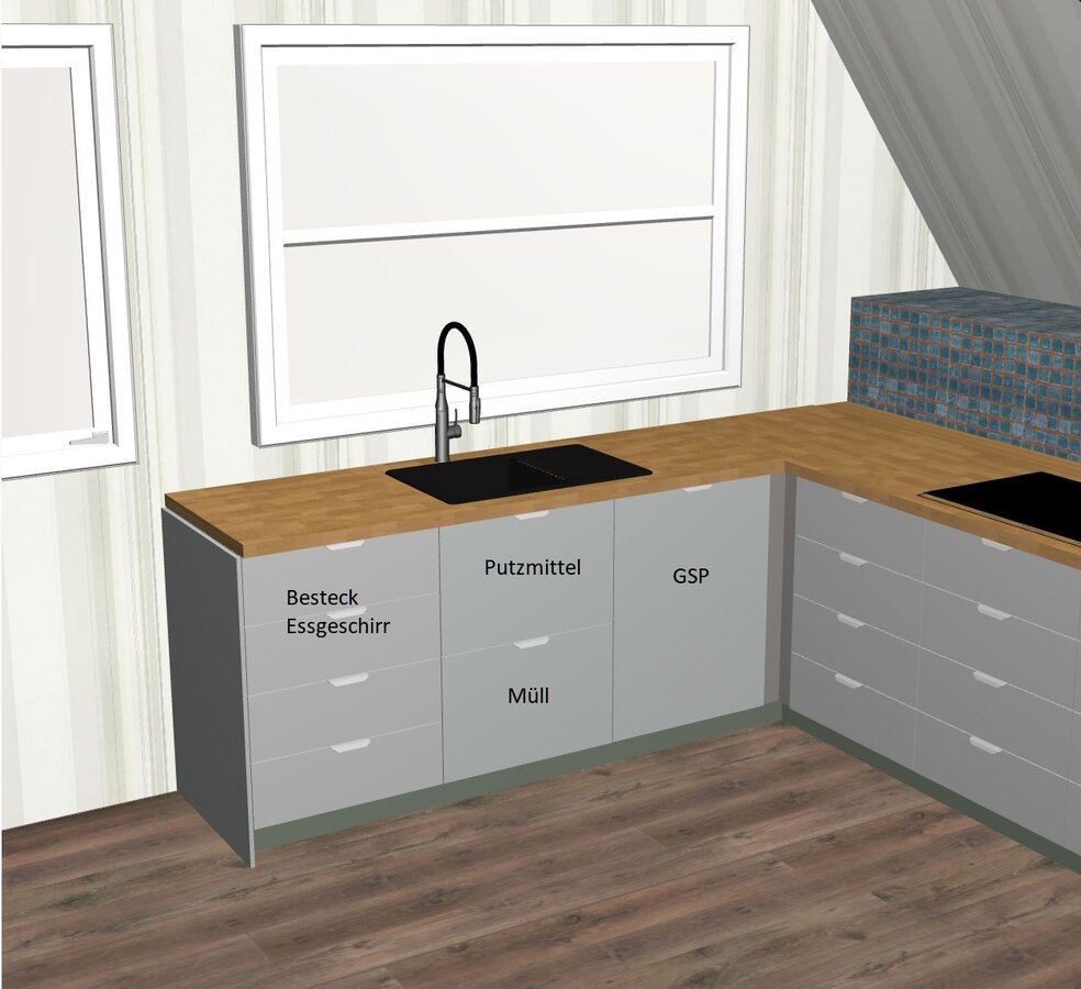

Die Küche baue ich selber auf, die in der CAD-Ansicht rot dargestellte vorgebaute Rückwand für die Küche würde dann beim Aufbau der Küche passen dazu mitgebaut werden, Strom und Wasser sind noch nicht vorhanden und somit voll flexibel.
Die Position der Eckbank (Erbstück das auf jeden Fall eingebaut wird) ist in der planlinken oberen Ecke vorgesehen, das ist der einzige Platz der groß genug ist denke ich, daran anschließend die Küche als offenes U mit freistehendem Kühlschrank, hinter diesem dann noch ein offenes Regal für zusätzlichen Stauraum (ist in der Ikea -Ansicht nur ein Platzhalter, würde da dann was passendes in die Nische bauen).
Das Kochfeld ist mit integriertem Abzug angedacht, der Mauerdurchbruch dafür ist schon vorhanden (im Plan rechts oben direkt vor dem Kniestock knapp über dem Boden).
Abseits von der Küche ist noch ein separates Sideboard neben dem Vorratsraum vorgesehen für Kaffeemaschine und Gläser.
Ich bin gespannt ob die erfahrenen Küchenplaner unter euch evtl. andere Ideen haben den Raum besser zu nutzen.
MfG Marc
Davon Kinder: keine
Körpergrößen aller Hauptbenutzer in cm (wegen Arbeitshöhe ): 186
Brüstungshöhe des Fensters (in cm): 107
Fensterhöhe (in cm): 127
Raumhöhe in cm: 241
Ausführung Kühlgerät: Stand-Alone bis 75cm Breite
Einbaukühlgerät Größe: N. a.
Hochgebauter Backofen: ja
Geplante Heißgeräte: Backofen
Kochfeldbreite (ca. in cm): 80-90
Gewünschte oder vorhandene Tischgröße: Noch nicht klar. Vorhandene Eckbank wird verwendet, diese ist mit 222x237 cm aber au f jeden Fall größer wie der Tisch
Was steht auf der Arbeitsplatte oder soll dort stehen?: Wasserkocher, Messerblock, Toaster, Brotbehälter, Obstschale
Welchen Stauraum gibt es sonst noch: Geschirr/Gläserschrank im Wohn-/Esszimmer, Speisekammer
Was/wie wird gekocht? (Alltagsküche, Menüs, Snacks usw): Alltagsküche und Snacks
Wird alleine gekocht? Oder auch gemeinsam? Mit und für Gäste?: Vorwiegend alleine
Steht schon ein Küchenhersteller fest oder wird bevorzugt: Ikea Metod
Was stört an der bisherigen Küche und was soll die neue Küche unbedingt können? Warum?: Nach Ausbau des Dachgeschosses soll die in einem anderen Raum bestehende Mini-Küche durch eine normal-große Küche ersetzt werden
Preisvorstellung (Budget):
