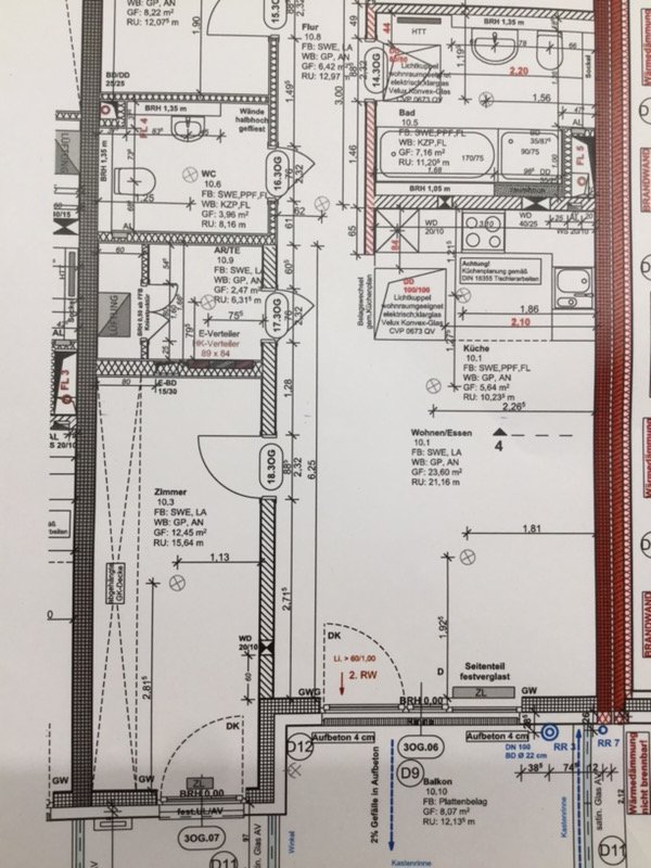

ok. Danke erstmal für das Feedback. Nach dem das ganze Ding im Rohbau ist kann Wasser und abwasser da hinverlegt werden, aber wasser ist natürlich immer schwierig. Wasser und Abwasser kommt oben rechts vom Plan aus der Wand... ob man das dann auf die Insel bekommt weiß ich nicht.
Ich hab nochma ein neuen Plan. Da meinte die Maklerin, damit kann das Küchenstudio was anfangen... also hier :-)
Ob 309 oder 307 es wird kann ich auch nicht sagen. Wie gesagt, Rohbau bis jetzt ist auch noch kein Putz an der Wand.

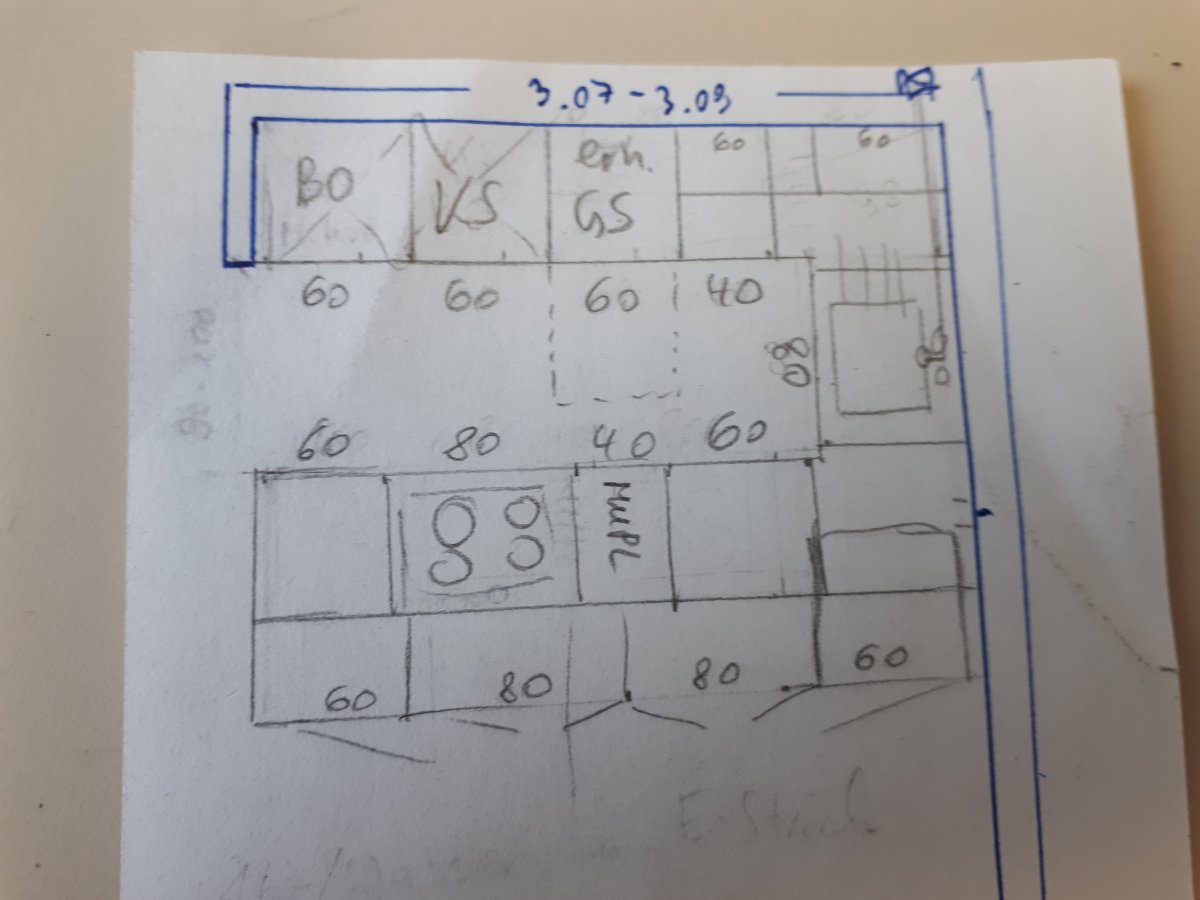

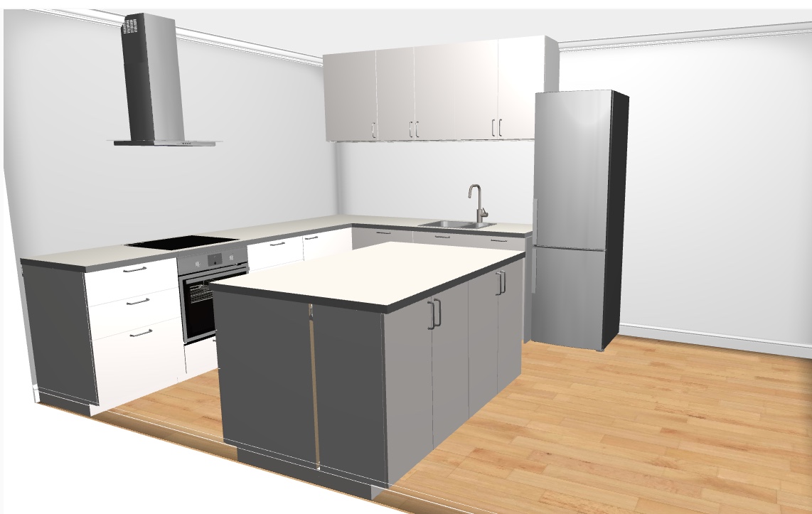

Hier 3 Planungsvorschläge wegen Zeitmangel heute ohne Beschreibung.
Wenn der Estrich noch nicht drin ist, kann man Wasserleitungen gut auf dem Rohboden verlegen.
Den Durchgang kann man auch breiter natürlich wählen.
Noch ein U, aber Spüle planrechts und Kochfeld auf der Halbinsel und erh. Spülmaschine:
Und hier 2-Zeiler, gefällt mir weniger gut, da MUPL zu breit und auf der falschen Stelle, evtl. kann man diesen auf die Insel planen.

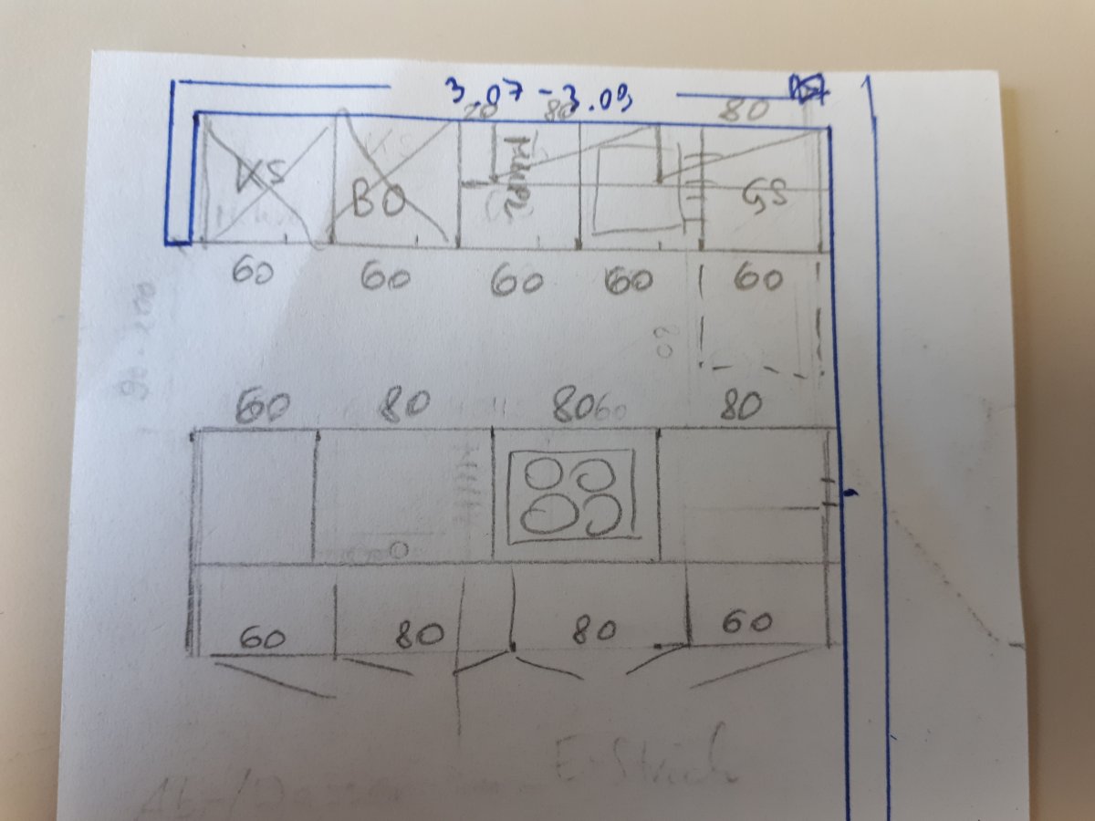

ich habe nun auch mal eine L Lösungen probiert. Hintergrund: Wir wollten ggf. die Insel mobil/wieder abbau machen um ggf. so in das Küch/Esszimmer auch noch das Wohnzimmer zu integrieren. Alles wichtige ist daher an der Wand. Was meint ihr?
Laut Originalplan ist die Wand 3.10 breit.

Vom Layout grundsätzlich gut, die Engstelle (müssten um die 90 cm sein?) ist noch ok, nur der Kühlschrank öffnet just dort und wird (würde mich sicher) stören.
Also ich würde den Eckschrank raus schmeißen und Spülmaschine blockiert hier den US neben dem Herd.
Das L müsste man etwas optimieren.
Die Insel vielleich mit 1x80 und 1x60?

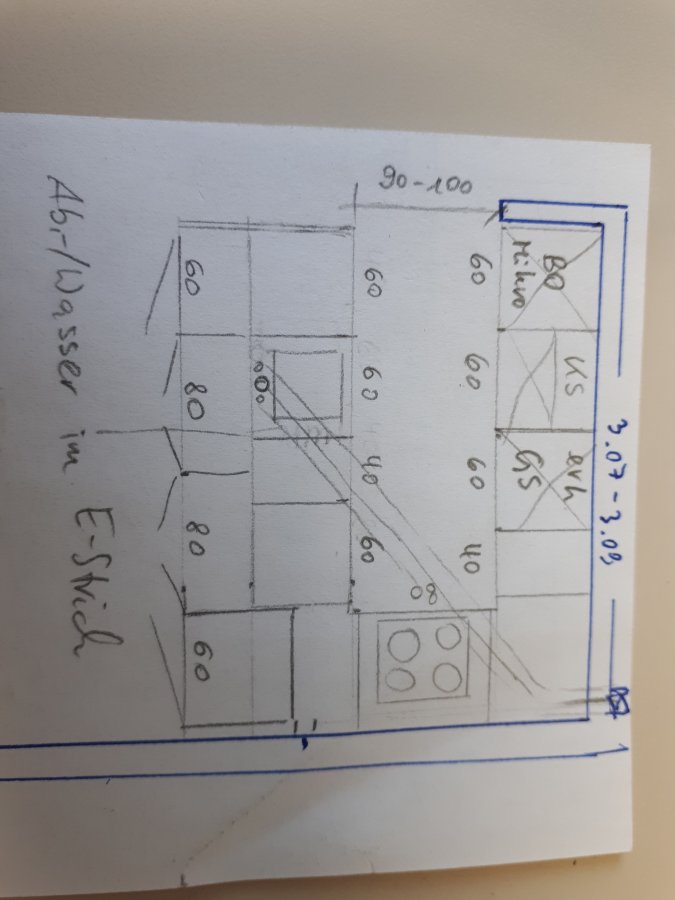

mal probiert ohne L.
Die Insel würden wir gern so lassen.

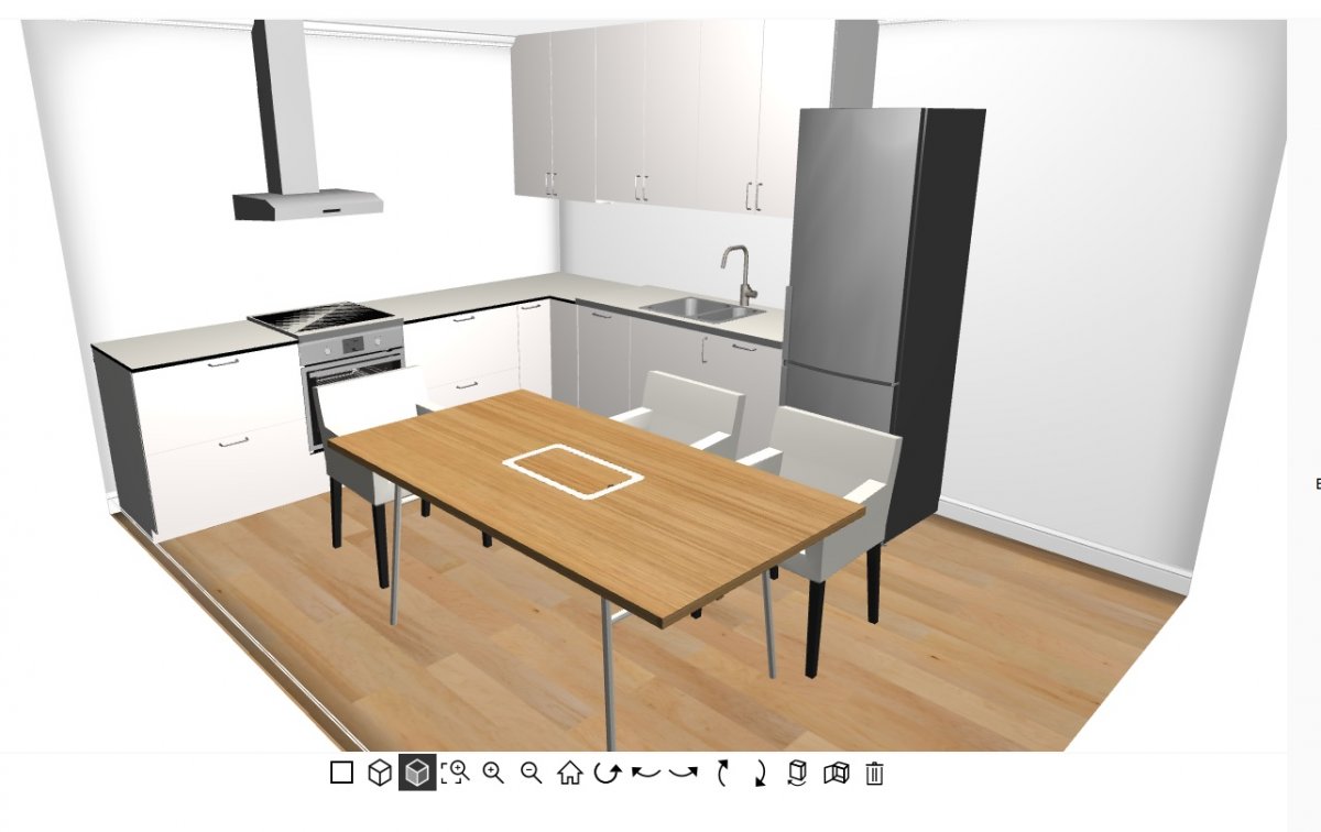

und nochmal als L und dazu auch gleich der Esstisch integriert weil wir kurz überlegen ob alles in einem Raum gehen soll. Neben Kühlschrank soll noch ein altes Antikes Möbel hin. da würden Teller reinkommen.
Bitte beschreibe die Schränke die du planst und knall die einfach so hin, sonst kann man die Palung schlecht nachvollziehen. Also Herd und Spüle und Kühlschrank kann man erkennen, aber die anderen US-Breiten oder Spülmaschine eben nicht. Und beschreibe deine Gedanken dazu was für Vorteile oder Nachteile diese hat.
Und wenn du alles in den Raum unterbringen willst, dann bitte den gesamten Raum anlegen und auch alle geplante oder vorhandene Möbel mit einbringen, damit man die Abstände betrachten kann. Bei einem Allraum ist es sehr wichtig!
