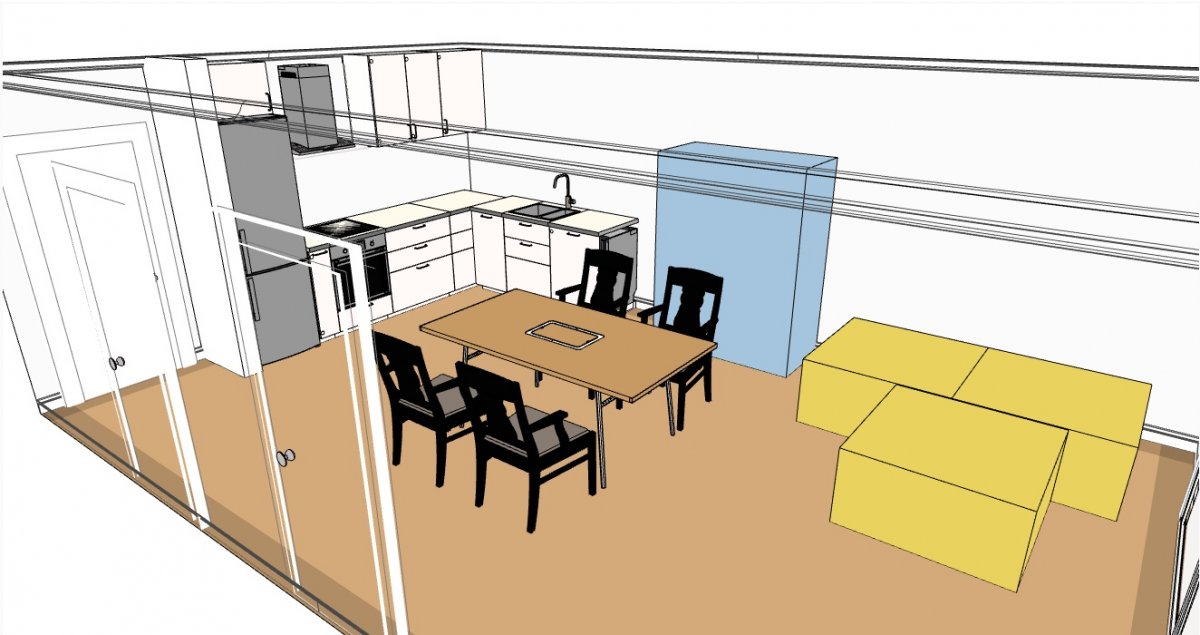

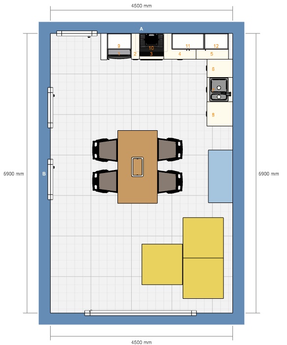

So, ich habe
alle deine vorhandene Schränke verwendet und die Möbel in realistischen Größen geschätzt.
Beginnend also von planoben links:
Abstand
60 vorh. KS
20 vorh. US Auszug für Öle
60 vorh. US Herd + Kochfeld
80 vorh. US, der kann zum
Samy-Schrank umgebaut werden wenn ihr wollt, so bekommt ihr ein
MUPL
tote Ecke
60 vorh. US Spüle
45 vorh. GS, zwischen den US kann der auch einfacher montiert werden.
80 vorh. US
Sichtseite
Neu würde ich die Oberschränke über der Kochzeile über die ganze Wand machen und ein Lüfterbaustein im
Oberschrank als DAH planen:
60 OS 40 hoch, 40 tief überm KS
80 OS 80 hoch 40 tief und DAH-Lüfterbaustein rechtsbündig
60 OS 80 hoch 40 tief
Alle Türgriffe waagerecht und mittig oder grifflos, kann auch als Kontrastfarbe zu vorhandene US gewählt werden.
Das Buffet/antikes Stück sieht ohne Kühlschrank daneben einfach besser aus, soll einfach mittig zwischen Sofa und Küchenzeile.
Tisch mittig im Raum und am Besten max. 4 bzw. 6 Stühle dran, andere kann man im Zimmer als Reserve für Besuch verteilen. Der kann auch als zusätzliche Arbeitsfläche bei dem kleinen Allraum benutzt werden.
Sofa habe ich mit 2,5 m mal, kann auch kleines L sein, dann würde ich den kurzen Schenkel nur vors Fenster setzten, sonst ist es zu eng neben Tisch. Oder kleinen Sessel alternativ am Fenster.
So bleiben die Hauptwege frei und du hast alles verbaut was vorhanden ist. Auch die Küche hat angenehme Arbeitsfläche zwischen Spüle und Herd und auch rechts der Spüle für 2ten Helfer.
