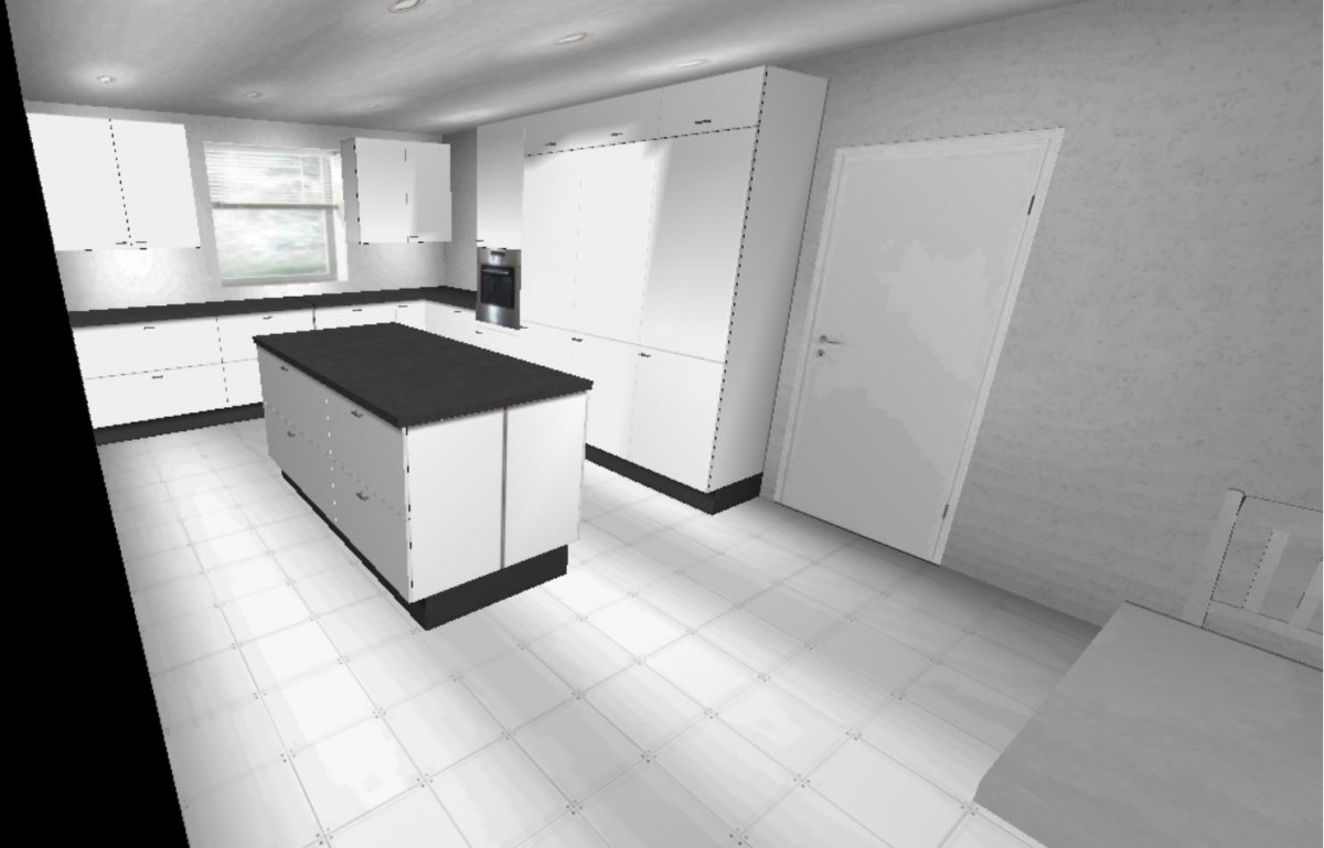

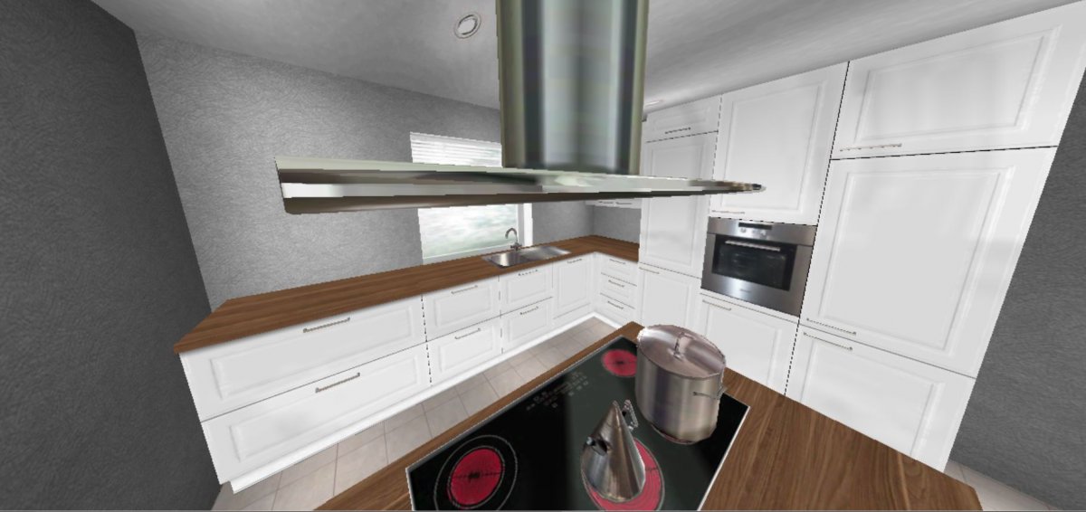

Habe mal versucht den Vorschlag von Evelin aufzuzeichnen. Wäre das so wie du meinst?
  • Küche_Insel.KPL
  • Küche_Insel.POS
Bis auf den rechten OS neben dem Fenster sieht das von der Form gut aus. Besser wenn du die OS als Verlaengerung der HS machst.
Stimmt, mit dem OS sieht es wirklich besser dann aus. Mir fehlt nur noch eine Idee wohin der KS kann. Die meisten SBS sind 70cm Tief und bei einer Integration in die HS, wäre aus meiner Sicht zu wenig Platz zwischen dem offen KS und der Insel.

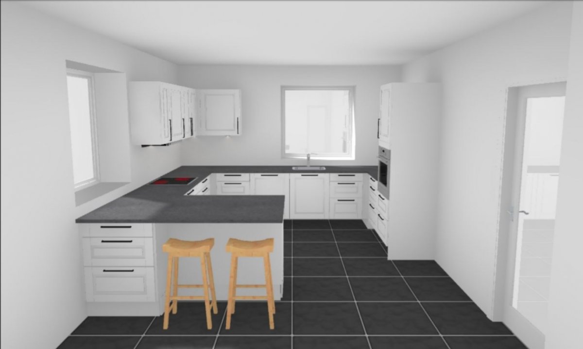

Wir waren nun in 3 Küchenstudios und warten aktuell auf die genauen Angebote, da wir nur begrenzt Zeit hatten. Momentan tendieren wir am ehesten zu einer Insellösung und hier ist aktuell (auch aufgrund des Budgets) die Halbinsel der Favorit.
Ebenso werden wir wohl vom SBS absehen und einen normalen integrierten Kombischrank wählen, da dieser am besten zur Landhausküche passt und auch von den Kosten her überschaubar ist.
Momentan tendieren wir auch zur Kochinsel, da man dann beim Kochen ins Esszimmer schaut und somit mit den "Gästen" in Kontakt stehen kann. Hier bereitet mir aktuell nur die Dunstabzugshaube (geht nur Umluft) jedoch sorgen. Eine normale Haube wollen wir ungern, da diese optisch nicht so ganz passt und man dadurch auch nur bedingt ins Esszimmer schauen kann. Deckenlösungen sind recht kostspielig und laut einem Küchenberater auch nicht sehr effizient. Integrierte Lösungen wie von Bora , werden wohl aufgrund des Budget eng. Hat sonst noch jemand eine Idee?
Die Küche (ca. so wie Breezy entworfen hat) liegt wohl bei ca. 7.500€, was wir von den drei Anbietern so als Hausnummer gesagt bekommen haben. Zuzüglich Geräte könnte man beim Budget von 10.000€ landen, wobei der eine Anbieter wohl nur einfache AEG Einstiegsgeräte einplant, der zweite bessere AEG (Dampfgarer und Induktion mit Flexfeld) einplanen möchte (Budget könnte ein wenig überschritten werden) und der dritte eher zu besseren Bauknecht oder günstigen Bosch tendiert. KS und GS wäre jeweils einfache Geräte und Dunstabzugshaube würde der eine komplett weglassen (zwei Fenster reichen) und der zweite und dritte prüft was Budgettechnisch möglich ist.
Sobald ich die Angebote habe, würde ich die Geräte und Hersteller ergänzen, aber vielleicht könnt ihr so schon sagen ob das aus eurer Sicht passt bzw. Tipps geben.

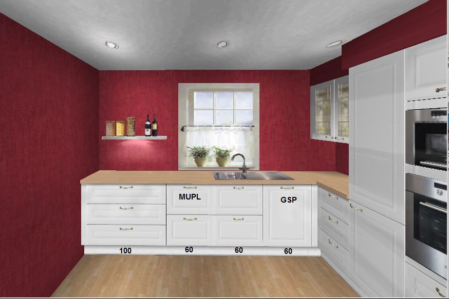

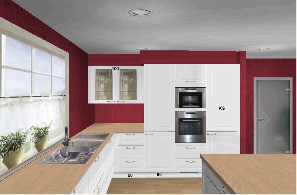

Hier mein Vorschlag, L und angedockte Insel ähnlich wie Breezy's Vorschlag.
Laut Etagengrundriss ist das planlinke Fenster 173cm von planoben. Wenn möglich, würde ich daraus 180cm machen wegen dem GSP.
Wenn die GSP Tür (empfehle XXL) offen steht, ragt sie 64cm in den Raum. Mit einem Zeilenabstand von 120cm zur Insel, hat man ausreichend Platz, um vorbeizulaufen. AUsserdem habt ihr viel Raumlänge und würde die Küche auch deshalb mit 120cm Zeilenabstand machen.
Die HS habe ich so gewählt, weil es optish besser aussieht, wenn die Heissgeräte in einem Dreierblock sind. Damit die HS Zeile auf gleicher Höhe wie die Insel endet, ist zwischen toter Ecke und HS ein 50er US. darüber ein 100er OS mit Blenden rechts und links. In den 50er würde ich oben eine Innenschublade für Kleinkram vorsehen, darunter Folien.
Sparen kannst du auch, wenn die Insel rückseitig Türen hat und mindertief ist.

  • Küche_halbinsel.KPL
  • Küche_halbinsel.POS

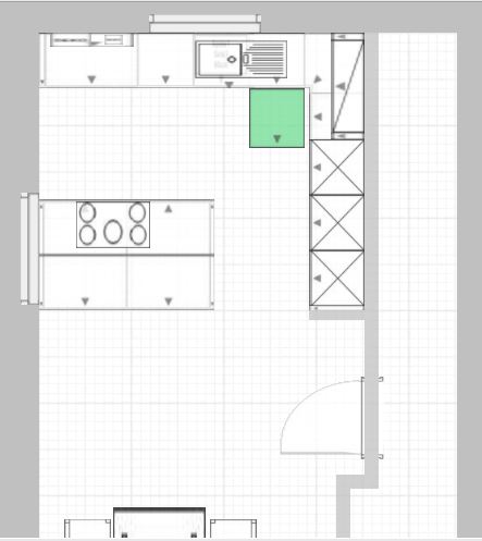

hänge bitte ein paar Ansichten sowie ein Bild des ALNO Grundrisses (snipping tool von windows) mit an. Nicht jeder hat den Planer auf seinem Gerät.
Eckspülen sind "sehr unpraktisch und altbacken. In einem normalen Spülen US hast du 2 Auszüge, einen schmalen verkürzten oben und einen 3er Auszug, normal tief, unten. In einem Eckspülen US hast du ein "Loch" unter der Spüle.
Ausserdem, stell dir vor du stehst vor der Spüle, jemand will an den Schrank daneben, dann muss derjenige vor der Spüle wegtreten. Du gewinnst nichts.

Hallo Evelin,

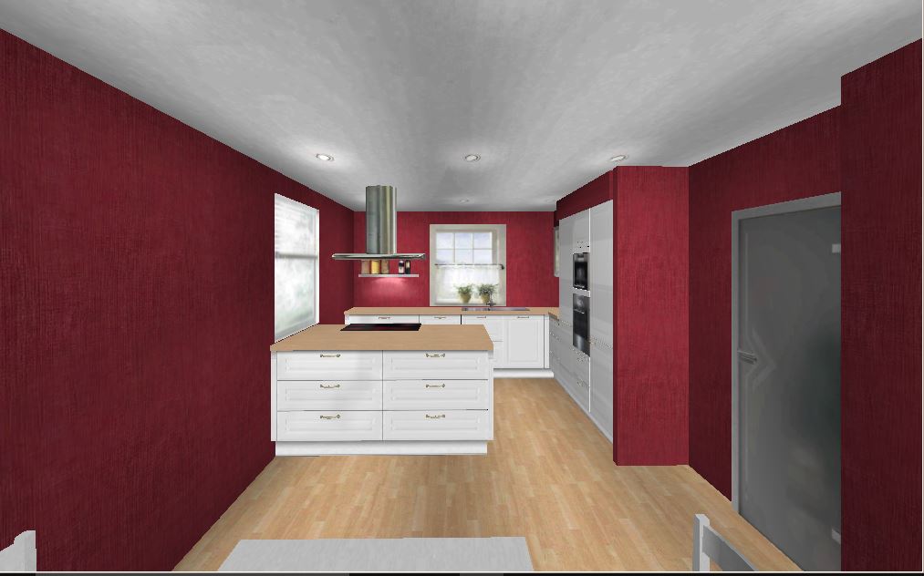

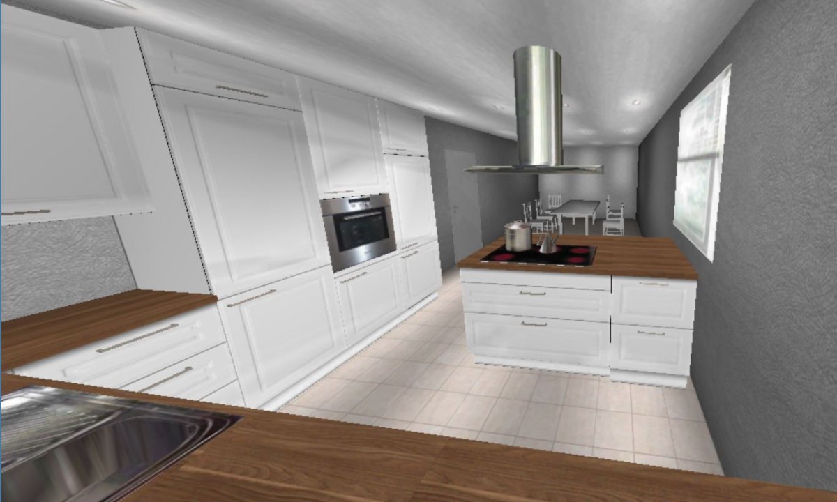

da hast du mit der Eckspüle natürlich recht. Hatte das nicht bedacht. Anbei auch die Ansichten (bekomme die besten Winkel irgendwie nicht hin) und der Grundriss. Ist im Endeffekt dein Entwurf mit der angedeuteten Insel.

das kochfeld an der position ist gefhärlich und unpraktisch. man kann leicht ne pfanne am stiel mitnehmen und die fettspritzer werden dich auch nicht so freuen. so wie evelin das geplant hatte, hatte das schon seinen grund ;-)
