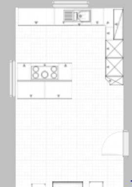

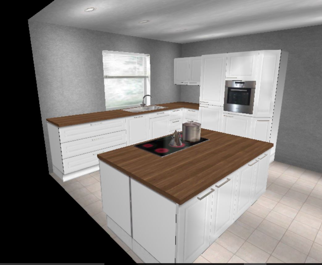

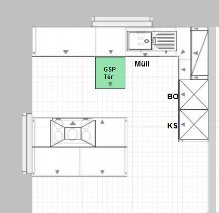

du hast rückseitig einen 120er US im 3-3er Raster geplant und mindertief, 40cm. Meinst du das wirklich so? Denn das wird dann unötigerweise ein teurer Schrank. Bei mindertiefen Schränken nimmt man gewöhnlich US mit Türen. Und dafür würde ich auch keinen 120er US nehmen, denn die Türen stehen dann 60cm in den Raum.
Und wenn du rechts neben dem Kochfeld einen 60er US stellst und das Kochfeld rechtsbündig in den 120er, bleiben dir links vom Kochfeld 40cm Platz.
Und mit dem Besteck wollt ihr dann von dem rechten oberen Kücheneck (GSP) um die Insel rum, um im unteren linken Eck das Besteck einzuwerfen? Und wenn ihr an der Spüle/Kochfeld mal während des Kochens einen Löffel oder Gabel braucht?
