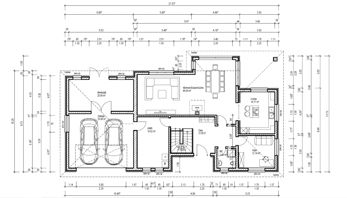

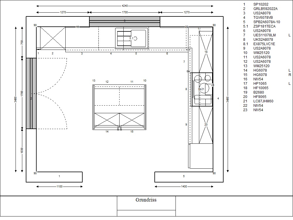

wir planen unseren Neubau, der dieses jahr starten soll und haben hierzu auch schon Küchenstudios besucht.
Als Ergebnis kam folgende Planung heraus. Uns erscheint sie logischerweise als gelungen und passend. Solltet ihr anderer Meinung sein, möchte ich die natürlich gerne hören.

PS: Beim Grundriss ist ein kleiner Fehler (Kühlschrank und Hochschrank sind getauscht). Das Bild ist richtig.

Zur Küchenplanung ... was wollt ihr mit der Insel erreichen?

Die Insel: Bei der Grundrissplanung hat sich die Küche so in der Form und den Maßen ergeben. Da wir keinen großen Tanzsaal in der Küche brauchen wollen wir den Platz halt mit der Arbeitsinsel nutzen. Zudem kann man dann wenn man an der Arbeitsinsel Essen vorbereitet (bei offener Schiebetür) mit dem Partner (oder den Kindern) im Wohn-/Essbereich kommunizieren.
