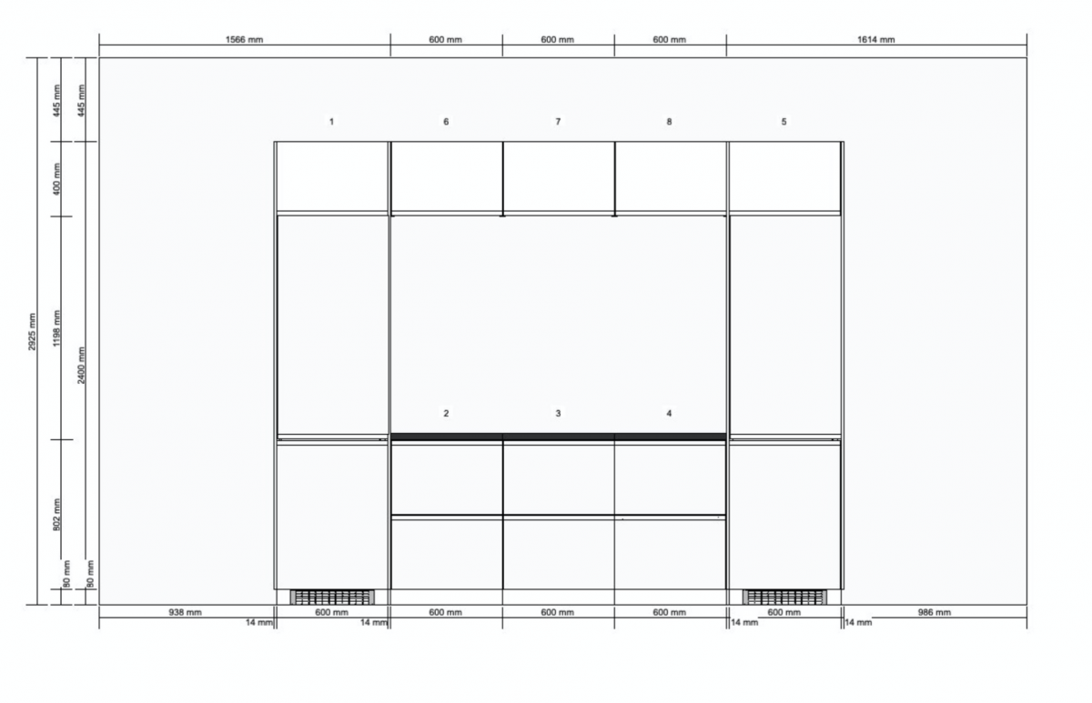

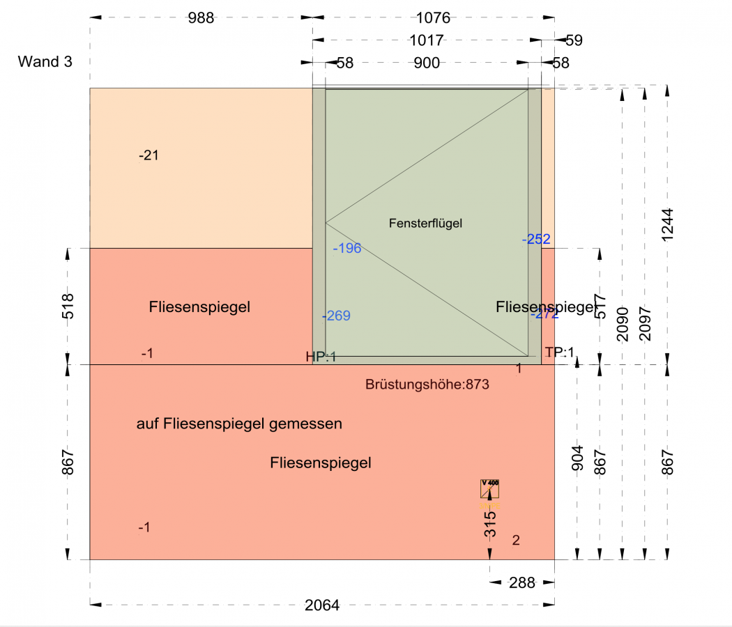

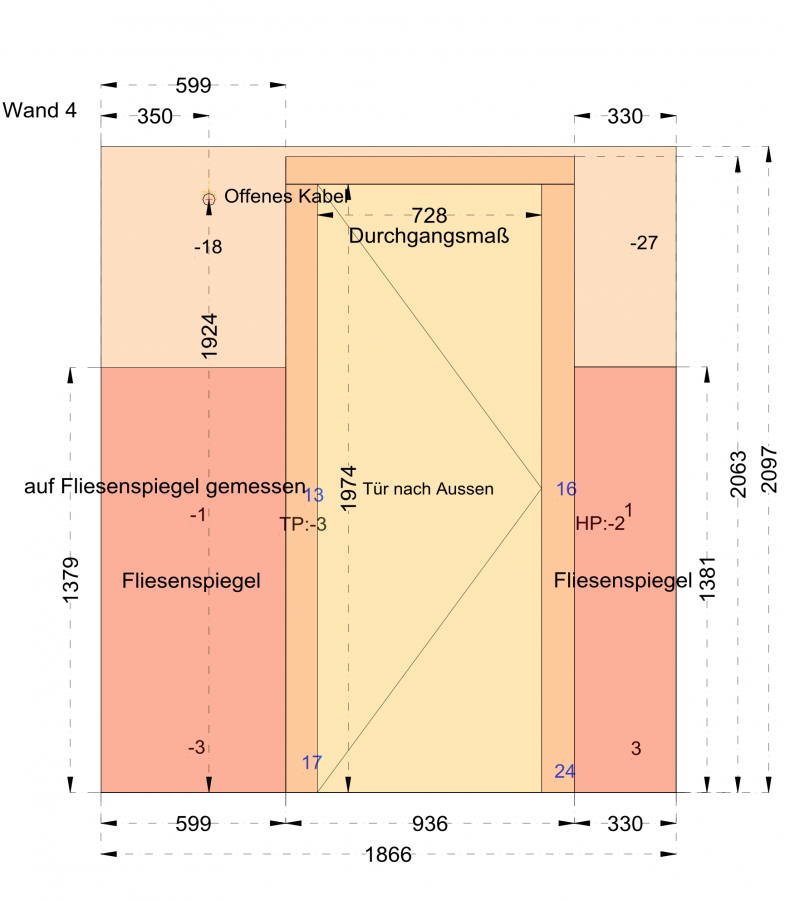

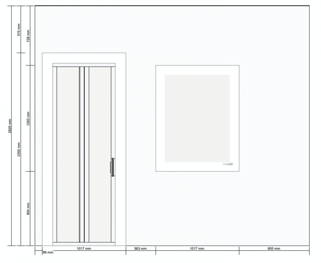

Hallo liebes KüchenForum,

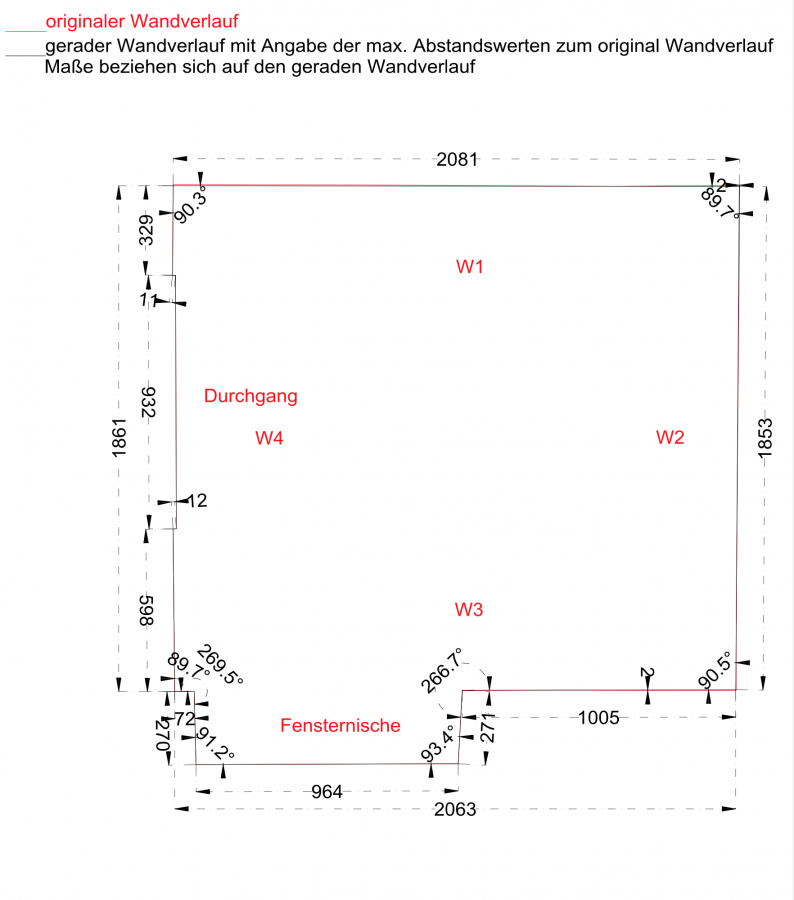

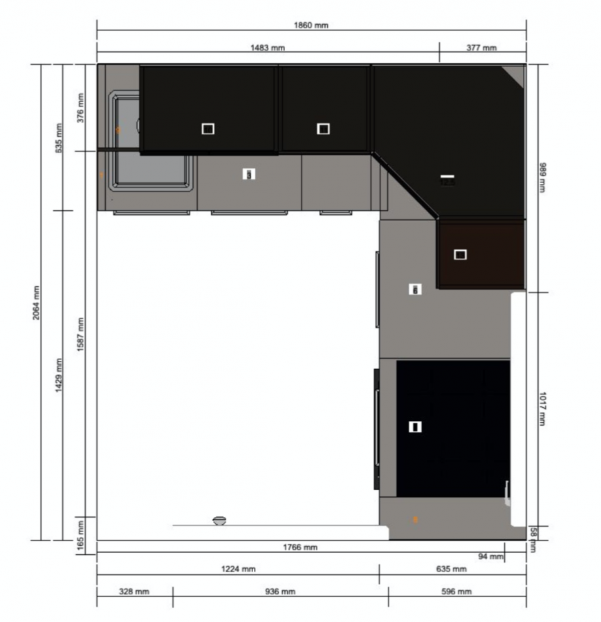

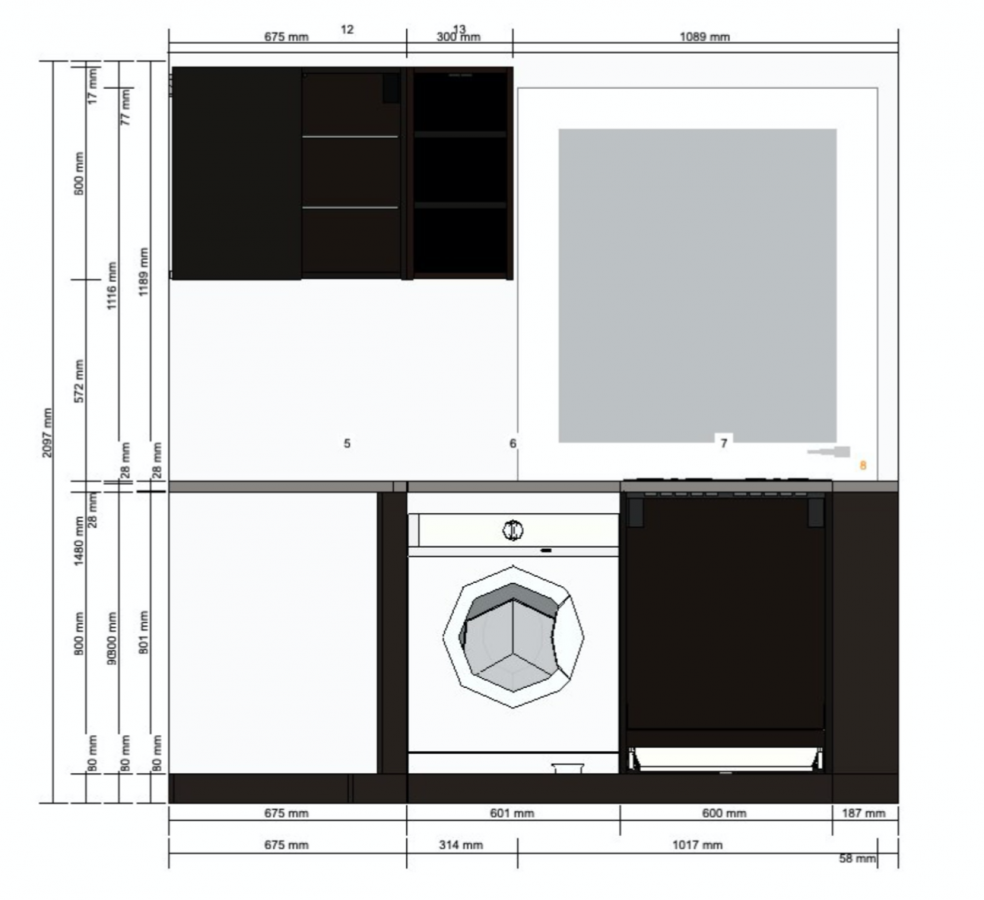

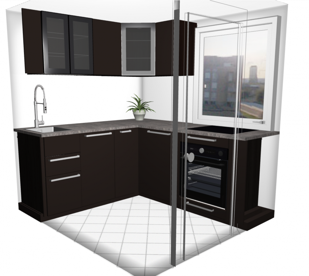

meine kompakte Küche mit niedrigen Decken habe ich bis jetzt wie in den Bildern geplant.
Damit das Fenster komplett geöffnet werden kann, sollen die Füße um 20mm, also auf 60mm, gekürzt werden. Die Sockelleiste würde entsprechend angepasst werden.
Der Abstand von Spülbecken (nicht Schrank) zur Außenkante der APL beträgt 50mm. Empfohlen werden mindestens 10cm. Würde ich dem Folgen, müsste ich die Breite des Unterschranks mit Auszug von 30cm auf 20cm reduzieren.
Der Kühlschrank wird sich nicht in der Küche befinden.
Ich würde mich über konstruktive Kritik/Verbesserungsvorschläge jeder Art freuen.
Schon einmal vielen Dank im Voraus!

Hallo und :welcome: im Küchenforum!

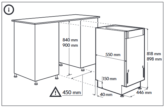

Das mit dem tieferlegen wird nichts, du bekommst dann den Geschirrspüler nicht mehr auf. Ich weiß nicht, ob es passende 45er Geräte gibt für niedrige Sockel . Vielleicht könnte man die Kochfeldseite einfach etwas niedriger legen, denn auch deine Arbeitshöhe käme damit gut klar, wenn der Rest oben bleibt.

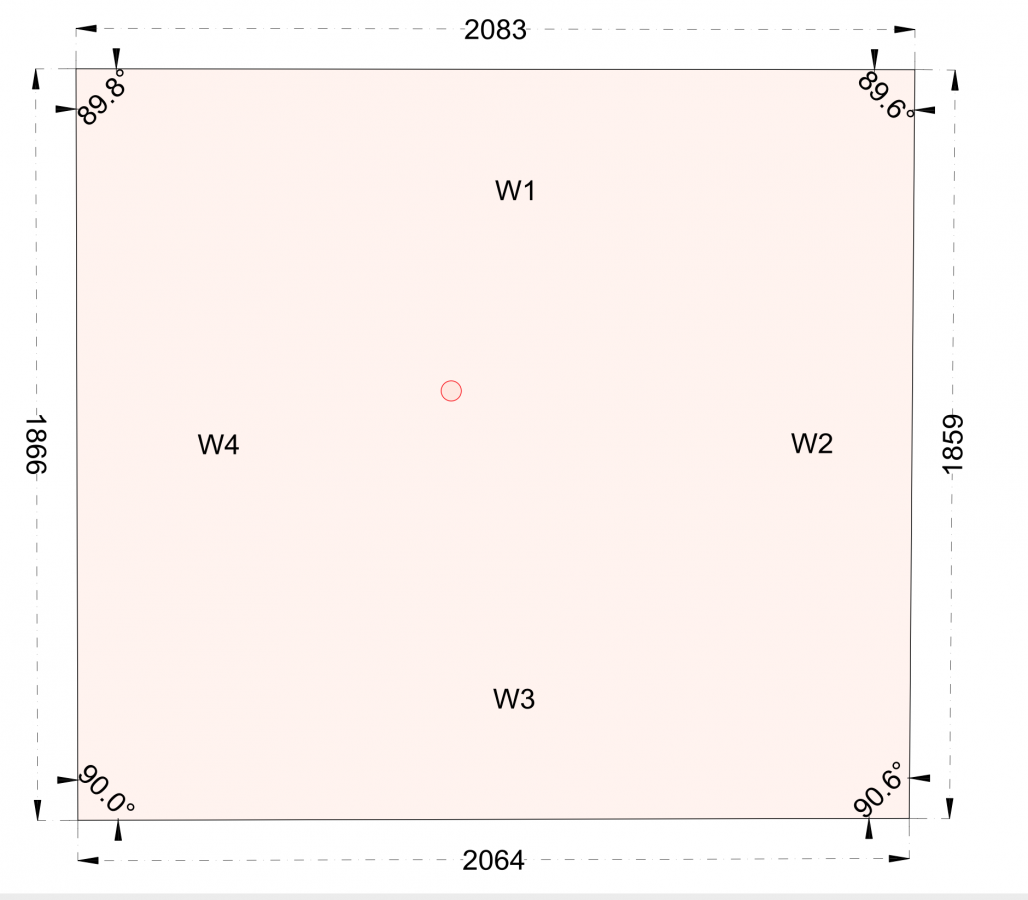

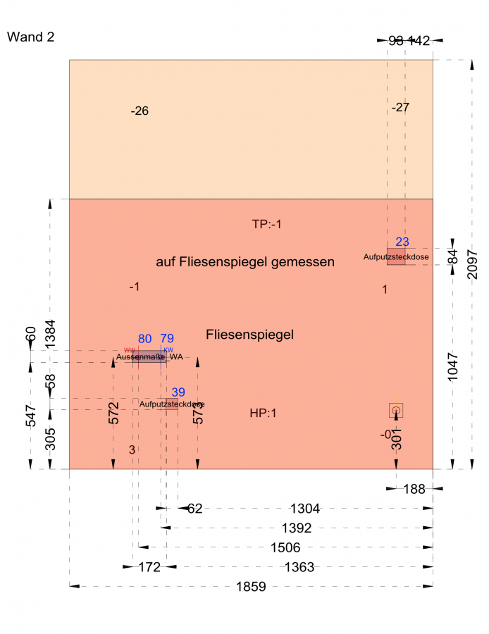

Kannst du bitte einen Grundriss mit den Anschlüssen beifügen?

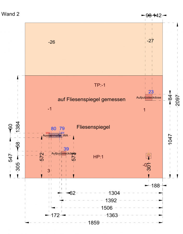

Ja, gerne. Ich hoffe, man kann daraus schnell alles Nötige erkennen und es ist nicht zu kompliziert dargestellt.

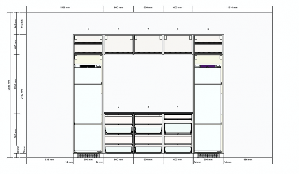

Hm, vielleicht kommt der MEDELSTOR sogar mit niedrigerem Sockel zurecht? Sieht glatt so aus:
Dann stünde deiner Planung ja nicht viel im Wege... wobei ich dir empfohlen hätte, das mit einer höheren Arbeitshöhe mal ein paar Tage zu testen. Dein Rücken dankt es dir ja vielleicht doch? ;-) Und passt die Steckdose, die da so hervorsteht, in den Spülenschrank rein? Denn das sieht nicht so aus, wenn ich den Plan richtig lese, d.h. der 30er wird eh nicht passen, weil die Zeile etwas rutschen muss.
Ich würde auch von so vielen Vitrinen abraten, denn das wirkt nur mit hübschem Geschirr und Beleuchtung, was ich bei deinem Stauraum jetzt nicht so als Prio 1 sehen würde. Vielleicht sogar einen kleinen Abtropfschrank über der Spüle einplanen?
Zum Dampfbackofen, das ist so weit unten nicht sehr angenehm mit dem heißen Dampf. Ist der ein Muss? Ein 45 hohes Gerät wäre hier vllt. besser, wegen Stauraum.
Passt die Waschmaschine echt nicht ins Bad? Überlege gerade, ob man das noch optimieren könnte...

An sich wäre mir das eig. auch lieber, dann würde ich auch gleich eine 3,8cm dicke APL statt 2,8cm nehmen, dann braucht das Induktionskochfeld unter der APL nicht so viel Platz ein. IKEA rät mir aber dringend davon ab, da die Arbeitshöhe mit 2,8cm-APL bei gekürzten Füßen/Sockel bereits bei 888m (+ca.4mm? Kochfeld) liegt. Das Fenster hat eine relativ unerhebliche Neigung und der -minimale- Abstand zum Boden wäre erst bei fast -vollständiger- Öffnung des Fensters erreicht (92mm), macht man das Fenster nur ein wenig weit in horizontaler Drehrichtung auf (so 30°), dann beträgt die Höhe zumindest 94-95mm. Das heißt, ich könnte im schlimmsten Fall das Fenster nicht **vollständig** auf 90° öffnen, wenn ich eine dickere APL nehme oder die Füße um lediglich einen cm kürzen lasse. Mir persönlich ist das erst einmal egal, aber da ich zugegebenermaßen nicht sehr kocherfahren bin (soll sich ändern), kann ich evt. nicht wissen, warum ich das Fenster so weit geöffnet haben will. Auf Kipp geht mit der Fensternische immer. Und wenn ich nicht gerade koche, kann man das Fenster auch zumindest ein gutes Stück horizontal öffnen. Das sollte im Ernstfall doch reichen oder nicht, zumal unmittelbar hinter der Küchentür eine >2m hohe Balkontür habe. Reinigung des Küchenfensters ist kein Problem, geht vom Balkon aus.
Vergessen zu erwähnen. Steckdosen wurden allesamt ausgetauscht, selbe Position.Keine klobigen Dinger mehr. Ich messe das heute Abend noch mal genau aus, wenn ich in die Wohnung gehe. Danke für den Hinweis!
Hab zig überteuerte Nachtmann-Bleikristallgläser in jeder Farbe und jeglicher Art seit Jahren rumstehen, und die wollen sich mal zeigen :-) Zum Abtropfschrank: Es kommt alles in den GSP, bis auf das, was nicht passt. Ich lasse nie etwas abtropfen, sondern trockne es direkt ab.
Nein, ist sicherlich kein Muss. Ich dache mir, vielleicht will ich es irgendwann mal nutzen und so ein Riesenaufpreis war das jetzt auch nicht. Wirklich interessant fand ich nur die Pyrolyse -Funktion. Es gäbe auch die Möglichkeit, den Backofen ganz von der Küche zu nehmen und ins Wohnzimmer zu integrieren. Dort ist auch der Kühlschrank/Tiefkühler.

Ofen könnte ich hier noch mit reinintegrieren, dann sieht es aber nicht mehr nach Wohnzimmer aus. Das geht wohl ohne Dreiphasenwechselstrom?:
