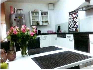

ich werde Ende des Jahres aus einer WG in meine erste eigene Wohnung ziehen. Hierbei handelt es sich um eine Maisonette Wohnung mit c. 70qm Wohnfläche (Bj. 2007).
Die Küche ist c. 17qm groß. Da ich recht viel arbeite und mir unsicher bin, wie lange ich in der Wohnung wohnen werde, möchte ich mit einem begrenzten Budget von c. €4.000 zurechtkommen. Aufbau kann ich selber übernehmen. Gerne sollte die Küche in Hochglanz weiß sein.

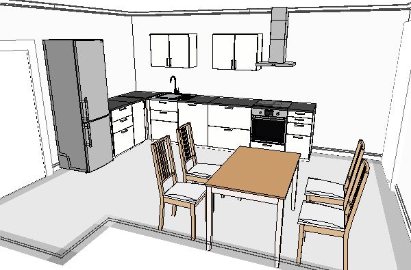

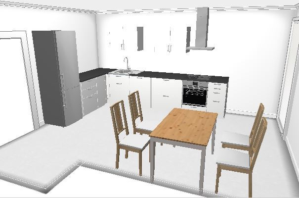

Geplant habe ich bisher mit dem IKEA Metod System. Insbesondere bin ich mir jedoch unsicher, welche Schränke/Schubladenaufteilung sinnvoll ist. Tisch/Stühle, sowie Elektrogeräte hierbei lediglich als Platzhalter eingefügt.
Zur Orientierung habe ich folgende Dokumente beigefügt:
- Grundriss der Wohnung

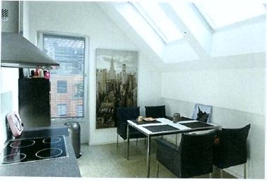

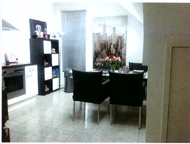

- Bilder der Küche des Vormieters

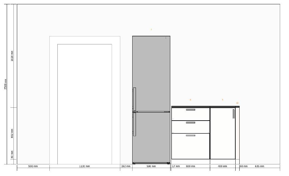

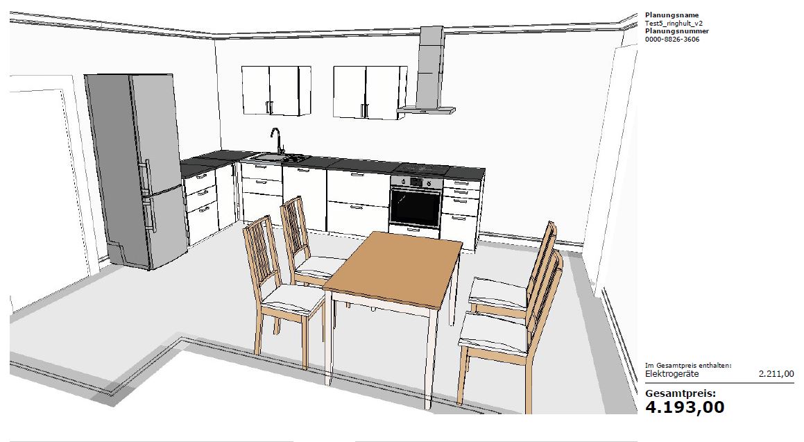

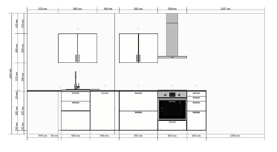

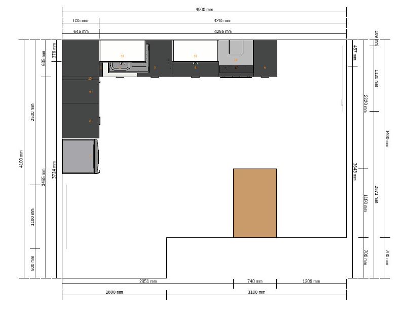

- IKEA Planung als Pdf
- IKEA Planung in Bildern (Küchenmaße in der Planung werden noch verifiziert, sollten aber recht akkurat sein)

Wenn du Lust auf Selberschrauben hast, dann lohnt sich Ikea , sonst würde ich mal versuchen bei einem Küchenstudio nachzufragen.
Zur Aufteilung:
Neben dem Kühlschrank würde ich statt 60-40 lieber einen 80er mit 4x20er Auszügen wählen (in einem Küchenstudio einen 90er bis 100er Auszugsunterschrank)
tote Ecke ist gut.
Spülenschrank und GSP sind auch ok.
Den dann folgenden 80er würde ich so aufteilen, wie den 40er rechts vom Backofenschrank. Man braucht einfach nicht soviel hohen Stauraum in Auszügen.
Hängeschränke dann nach Bedarf, aber auf jeden Fall zusammen und mit mind. 20 cm Abstand von der DAH.
Überlegen würde ich, ob wirklich Ringhult-Front. Das ist eine Folienfront. Veddinge weiß ist vom Material eigentlich sinnvoller und auch preiswerter ;-)

Eine Überlegung hatte ich noch - lohnt sich solch eine Abzugshaube (im Umluftbetrieb) überhaupt? Ich hatte desöfteren gelesen, dass Geräte der Preisklasse eh keine große Wirkung haben. Wie auf den Fenstern ersichtlich, kann ich dank 2 großer Dachfenster, sowie dem bodentiefen Fenster recht gut lüften.

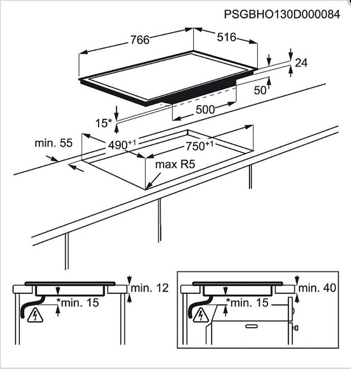

Allerdings habe ich nun noch eine dringende Frage bzgl. der Elektrogeräte. Ich hatte mir nun folgendes Kochfeld + Backofen ausgesucht:
Backofen: AEG BE3003001M
BE3003001M | Einbaubacköfen und -herde | AEG | Produkte | Kochen/Backen
Kochfeld: AEG HK854401XB
HK854401XB | Kochfelder | AEG | Produkte | Kochen/Backen

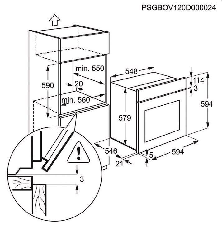

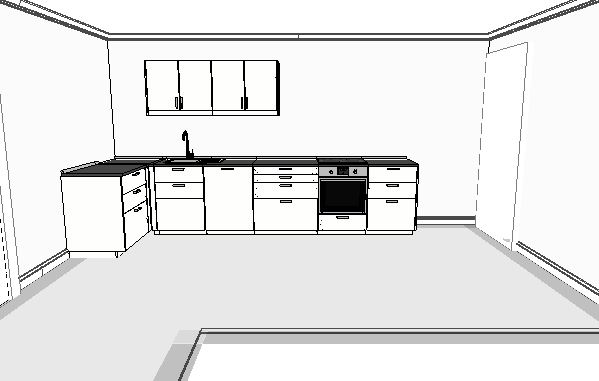

Meine Freundin hatte sich nun in eine 2,8cm dicke Arbeitsplatte verguckt bei IKEA. Laut IKEA müsste die Arbeitsplatte für ein Induktionsfeld jedoch 3,8cm dick sein.
Die Einbaumaße der Elektrogeräte (sowie aktuelle Planung) habe ich als Bild beigefügt. Würde es mit der 2,8cm dicken Arbeitsplatte passen? Das Kochfeld könnte man ggf. linksbündig mit dem Backofenschrank einbauen, um die schmale Schublade links davon nicht zu verlieren?

Du kannst einfach eine 10cm hohe Blende zwischen Kochfeld und Backofen setzen. Da hast du dann aber eben Stauraumverlust. Alternativ könnte es auch klappen wenn du die 20cm Schublade zwischen Kochfeld und Backofen setzt. Oder du setzt den Backofen komplett neben das Kochfeld
tecnokart
6
Hallo kloni, vielen Dank für die schnelle Rückmeldung. Das klingt in der Tat nach einer vernünftigen Lösung. 10cm Blende oben und dann die Schublade unten aufgeben, bzw. weitere Blende.
Das Kochfeld würde ich dann linksbündig mit dem Herdschrank einbauen. In diesem Fall würde das Kochfeld rechts c. 20cm in den 40cm breiten Schubladenschrank ragen. Im schlimmsten Fall würde dies bedeuten, dass die oberste Schublade im rechten Unterschrank nicht voll nutzbar ist, oder?
kloni
1.933
Da dort eh eine 20cm hohe Schublade verplant ist sollte es nicht zu allzuviel Einschränkung kommen du musst halt sicherstellen das die Lüfter frei sind und Kabel nicht beschädigt werden.
Du kannst unter dem Backofen auch eine 10cm Schublade machen diese wird nur sehr niedrig sein, weil von den 10cm zusätzlich zu der Mechanik noch der Schrankboden abgezogen wird.
