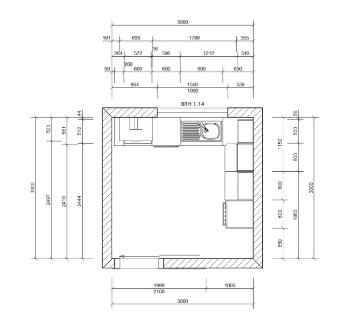

Hallo liebe Gemeinde,
wir planen die Anschaffung einer neue Küche für eine DHH die noch gebaut werden muss (Fertig Stellung Ende 2017).
Thema Küche hatten wir bisher unterschätzt, ich dachte nicht daß es eine Wissenschaft werden kann :-).
Ich hoffe ich habe hier alles richtig gemacht, geplant würde das ganze mit einen online Küchenplaner da ich nur ein Mac gerade habe und den Alno Planer nicht nutzen kann da Windows.
Die Küche ist 3m x 3m und hat eine Schiebetür, die Frei 60 cm Ecke ist für einen Stand Kühlschrank vorgesehen.
Ansonsten für Anregungen, Verbesserungsvorschläge wäre sehr dankbar.
Im Küchenstudio war ich schon und habe schon:
1.- eine Nolte Nova Lack mit Neff Geräten (Wie in die Planung dargestellt!) für ca. 10K mit einen Sitzmöglichkeit.
2.- eine Wellmann mit echt Lack und Bosch Geräten (Wie in die Planung dargestellt!) und eine Berbel Ergoline BKH 90 EG "Ausstellungsware" für ca. 9K
Vielen Dank für die Unterstützung!
Davon Kinder?: 1
Körpergrössen aller Hauptbenutzer (wegen Arbeitshöhe ) in cm: 178 cm und 168
Brüstungshöhe des Fensters (in cm): noch frei Wählbar *Neubau*
Fensterhöhe (in cm): 114 mit einem Unterlicht
Raumhöhe in cm: 244
Wofür soll der Sitzplatz in der Küche genutzt werden? Wie häufig?: Frühstücken, Besucher... gelegentlich
Welche Arbeitshöhe ist angedacht (in cm)?: 90cm bis 94cm
Was steht auf der Arbeitsplatte oder soll dort stehen?: Kaffeemaschine, Wasserkocher, Küchenmaschine, Toaster
Welche weiteren Küchenmaschinen müssen in der Küche untergebracht werden?: Küchenmaschine, Handrührgerät, Mixer, Pürierstab
Was soll in der Küche außer den Standards untergebracht werden?: ALLE Vorräte, Staubsauger/Wischer etc., Geschirr komplett (nichts in Ess-/Wohnzimmer)
Was/wie wird gekocht? (Alltagsküche, Menüs, Snacks usw): Alltagsküche, Fisch, Fleisch, Nudeln
Wird alleine gekocht? Oder auch gemeinsam? Mit und für Gäste?: zu Zweit ab und zu mal.
Was stört an der bisherigen Küche und was soll die neue Küche unbedingt können? Warum?: Bewegungsfreiheit, Stauraum, Robust, Schmutz Wasser und Dampf resistant.
Welche Mülltrennung soll in der Küche vorgehalten werden?: Bio/Restmüll ungetrennt, Gelber Sack Müll
Steht schon ein Küchenhersteller fest oder wird bevorzugt?: Wellmann, Nolte, Alno
Steht schon ein Gerätehersteller fest oder wird bevorzugt?: Bosch, Neff

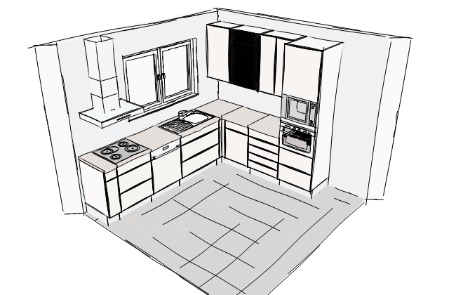

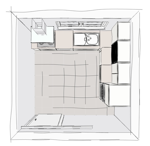

hallo, fast alles richtig gemacht, ein gesamtgrundriss des hauses wäre von vorteil denn eine gute küchenplanung bezieht auch die umliegenden räume ein, da wie ich annehme, die räume auch noch veränderbar sind.
deine planung finde ich nicht so gut. der abstand zwischen spüle und kochfeld ist zu klein. beim arbeiten in der küche geht man (wenns ergonimisch werden soll) wie folgt vor: kühlschrank (zutaten) -> spüle (zum abwaschen) -> schnippeln und weiteres vorbereiten (hier braucht man platz und hier wäre auch der müll sinvoll untergebracht hier mupl genannt) -> kochfeld . idealerweise sollten diese punkte in dieser reihenfolge in einer "reihe" liegen. in deinem fall müsste man erst vom kühlschrank zur spüle, dann wieder nach rechts vom schnippeln und dann nach ganz links zum kochfeld. das stört den arbeitsfluss und was noch mehr stört ist der gsp (geschirrspüler ) der einfach mitten im weg ist.
also ohne die restlichen gegebenheiten des grundrisses zu kennen und ohne das layout zu ändern würde ich die spüle nach rechts auf die hochschrankseite setzen, so ergibt sich eine schöne hauptsarbeitsfläche vor dem fenster (stichwort tageslicht). das kochfeld würde ich ein klein wenig weiter nach links setzen für mehr ellenbogenfreiheit. den gsp würde ich dann neben den BO setzen. die abtropfe (mal überlegen ob man die wirklich braucht in zeiten da fast alles in dne gsp wandert) dann nach rechts über den gsp legen
allerdings hast du in der checkliste angegeben das eine sitzmöglichkeit in arbeitshöhe gewünscht ist, in deinem plan scheinst du diesen icht berücksichtig zu haben.
aber wie gesagt ohne einen gesamtgrundriss würde ich nciht wirklich weiter planen da sich noch vieles ergeben kann wenn alles berücksichtig werden kann ;-)

Die Planung ist schlecht, weil nur schmale Schränke verbaut sind und die Anordnung ein Krampf ist ( z.B.: GSP gehört NICHT zwischen Kochfeld und Spüle).
Ich schlage folgende Abfolge der Schränke vor wenn es tatsächlich nur diese L-Küche werden soll:
GSP, Spüle, 40cm MUPL , 80cm U-Schrank, tote Ecke, 100cm U-Schrank mit Kochfeld, BO, Kühlschrank.
Wichtig wäre zu wissen, wie genau ihr euch den 'Essplatz' in der Küche vorstellt. Für mehr als zwei Sitzplätze ist dort kein Platz, da ja die Tür in der Raumecke ist und man Bewegungsfreiheit und Durchgänge benötigt.
