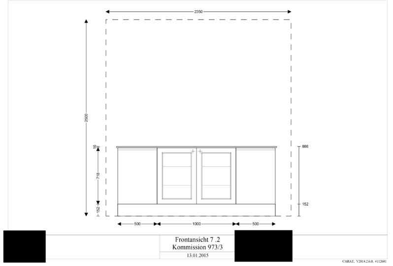

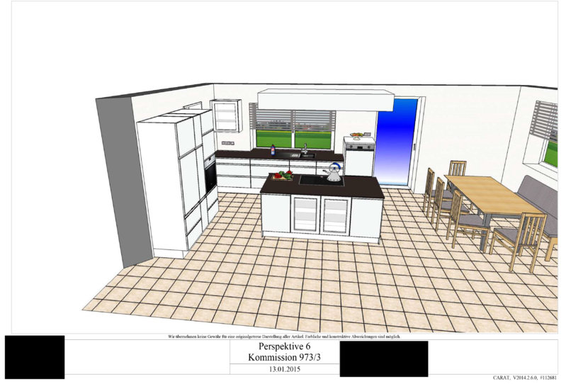

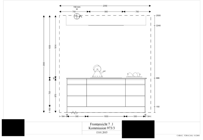

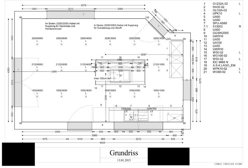

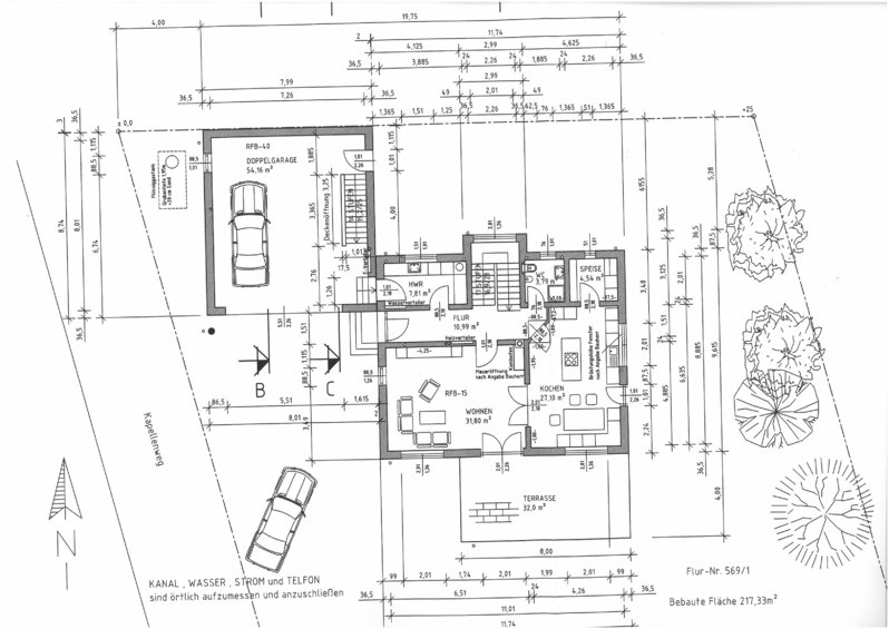

So.. aber jetzt zu meinem Anliegen. Ich hoffe ihr könnt mir helfen... und zwar bauen wir ab März ein Einfamilienhaus das auch eine Küche benötigt. Diese werden wir aber bald bestellen, da diese ein Jahr in einer Ausstellung stehen wird...
Nun sind wir schon vor lauter Eindrücken und Änderungen etwas verwirrt und kommen nicht mehr weiter. Ich würde gerne eure Meinung zu unserem Grundriss wissen. Gibt es Verbesserungsvorschläge? (ich denke ja :-[) Welche? Könntet ihr mir da bitte weiterhelfen?

Der Nachteil bei Nobilia ist, dass Nobilia ein anderes Rastermaß hat als viele andere Küchenanbieter. Deswegen wurde eure Küche auch nur mit 5 Rastern geplant.

Schade finde ich, dass die Spüle vor dem Fenster sitzt, denn dies wäre ein idealer Schnippelplatz.
Was bedeutet der Ausdruck "Tunnelkanal"?
Würdest du noch bitte den Grundriss aös pdf. hochladen, da dann die Zahlen besser zu lesen sind.
wenn die Küche im Prinzip schon existiert, was soll hier noch gemacht werden? kannst du noch Schränke ändern, Türen verschieben? so ganz verstehe ich deine Anfrage nicht.
:-[Ups... da hat meine Rechtschreibprüfung dazwischen gefunkt. Das sollte Tunnel "kamin" heißen..
Die Arbeitshöhe wäre bei 92 cm. Fix geplant ist das nicht.. es ist nur ausgemacht, dass es am Ende eine Ausstellungsküche wird.. also ich kann noch verschieben.. :-)
Wäre es besser, wenn das Fenster verschoben würde??

Ahja.. jetzt hatte ich den pdf Wunsch überlesen... hier ist er!

Planung finde ich gut, Durchgänge haben die richtige Größe, Stauraum ist offensichtlich genug, auch bei einem 5er Raster.
Was ich ändern würde:
- Den einsamen Hängeschrank weglassen, stattdessen vielleicht nur ein Board oder gar nix.
- Die Glastüren auf der Inselrückseite nochmal überdenken: wenn so üblicher Küchenkram dahinter gestellt wird, sieht man das bunte Durcheinander auch durch satinierte Türen. Gut sortierte, nicht zu viele Teile, am besten nur in weiß oder Glas wirken gut (so wie es in Küchenausstellungen gemacht wird).
- Der Apotheker ist hier nicht unser Lieblingsschrank. Siehe hier und hier und hier. Du könntest ihn weglassen (Einsparpotential), denn Vorräte passen auch gut in Auszüge oder Innenschubladen unter den Backofen . Allerdings passt bei dir ja an der Stelle auch nix anderes hin (breiterer Seitenschrank mit Innenauszügen). Wegen der direkten Nachbarschaft von Kühlschrank und Backofen beim Weglassen des Apothekers brauchst du dir keine Sorgen zu machen. Die Geräte sind heute hervorragend isoliert, und gerade der BO läuft ja nicht durchgehend.
- Abtropffläche weglassen, Spüle so groß, dass ein Backblech hinein passt. Das meiste wandert doch eh in die GSP, und der Rest trocknet mal auf einem Handtuch. Dann entsteht vor dem Fenster automatisch Schnibbelfläche.
- Fast das Wichtigste: plane neben der Spüle unter der Schnibbelfläche einen MUPL ein. Je nach Müllaufkommen und Mülltrennung sind Schrankgrößen von 30, 45 oder 60cm gut. In dem Schrank sollte der obere Auszug dann 3 Raster hoch sein. Beispiele und Eimerbestückung kann man sich hier gut anschauen: MUPL - Beispiele für Müll unter der APL | Bilder-Album von KerstinB
