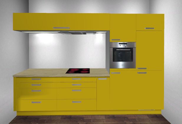

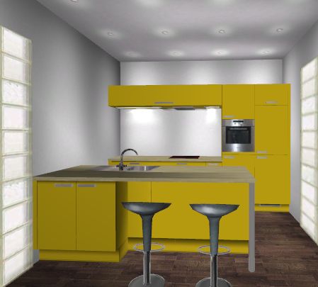

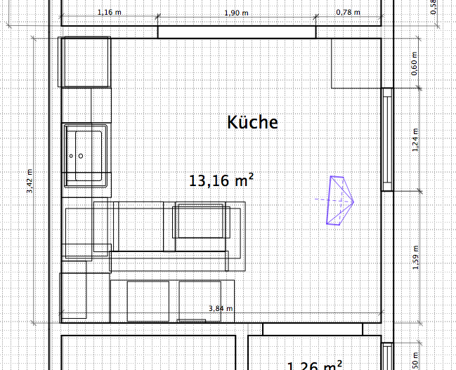

Hallo und schönen guten Abend,
ich kaufe bald ein MFH und saniere eine Wohnung, in die eine neue Küche für mich und meine Partnerin soll.
Anbei ist ein Plan von meinem 3D Programm auf dem Mac. Dieser stimmt noch nicht zu 100%, eher 95%, da wir noch nicht genau messen konnten. Der eingezeichnete Durchgang oben ist noch mehr oder weniger variabel. Derzeit ist dort genau mittig eine normale Türe. Hier soll aber ein breiter Durchgang ins Wohn- und Esszimmer.

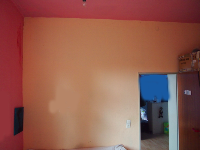

Zur Bestimmung der Deckenhöhe (ich konnte noch nicht messen) ist ein Foto zum Abschätzen dabei. Ich denke es geht in Richtung über 300cm.
Auf der 3D Zeichnung ging es mir hauptsächlich um die Form und Anordnung, nicht um die einzelnen Schränke. Diese konnte ich dort noch nicht abbilden. Würde ich aber morgen mit dem Alno Planer versuchen, nachzuholen.
Kühlschrank soll rechts in einen hohen Korpus alleinstehend eingebaut werden (preislich ist nur der Korpus in die Planung einzuberechnen)
Spülmaschine soll eine Siemens Einbaumaschine mit versteckter Front her, soll aber preislich auch nicht in die Berechnung rein. Bisher habe ich sie unter dem Backofen geplant. Aber da weiß ich noch nicht so genau, ob das Sinn macht.
An Geräten habe ich bereits ein Siemens Induktionsfeld (ca. 60cm) und einen Küppersbusch Backofen, allein gesteuert.
Beim Herd würde ich, wenn möglich, oben die Decke mit einem Deckenkoffer abhängen, mit LEDs beleuchten und eine freie DAH hinhängen.
In die Ecke von Herd und Spüle soll ggf. ein Karussell.
Die Sitzbank planen wir auch noch getrennt.
Bisher war ich in einem sehr großen Möbel- und Küchenhaus und man hat mir eine Vito Küche angeboten und gesagt, dass wir auf ca. 5.200€ inkl. Montage, DAH, Kühlschrank und SpüMa kommen würden. Mein Budget liegt bei ca. 4.000-5.000 inkl. DAH, den Rest besorge ich so und plane ohne die Kosten um besser vergleichen zu können.
Mir geht es hier vor allem darum zu erfahren, ob wir irgendwo hier große Fehler oder Stolperfallen eingebaut haben und welche Korpusse und Funktionen zu empfehlen wären und was man komplett lassen sollte.
Bisher habe ich nur den Wunsch, viele Schubladen in Unterschränken. Gewürze und Öle in der Nähe des Herdes und auf Grund unserer Größe und Rückenproblemen eine sehr hohe Arbeitshöhe von ca. 100-105cm.
Welche Marken wären in dem Preissegment zu empfehlen und kennt jemand ein gutes Planungshaus in Mönchengladbach und Umgebung (50km)?
Vielen lieben Dank schon mal fürs Lesen bis hier her und Gruß
Andreas
EDIT: ALNO angehangen Anhang anzeigen PLAN1.POS Anhang anzeigen PLAN1.KPL

Raumhöhe in cm: : 270-300 (Foto anbei zum schätzen ;-) )

Gut zu wissen, werde ich nachher schnell nachholen.
Die Windows Dose wurde so eben wieder in den Schlaf versetzt um das schöne Wetter zu genießen ;-)
altariq
12
AW: Küchenplanung, Tipps gerne willkommen
Hab mal 2 große Glasbausteine eingebaut, um es deutlich zu machen ;-)
Danke für den Tipp.
Plan hängt jetzt im ertsten Post.

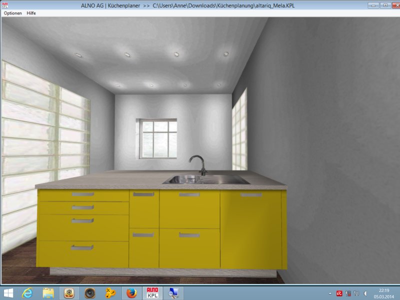

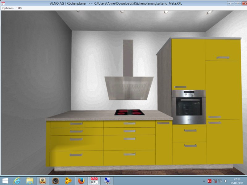

Ich habe einmal geplant und dabei ist mir an deiner Planung folgende aufgefallen:
Den Kühlschrank kannst du nicht in die planrechte obere Ecke stellen, da der Abstand zum Fenster nur 62,5 cm beträgt. Du benötigst Platz um die Tür vollständig öffnen zu können.

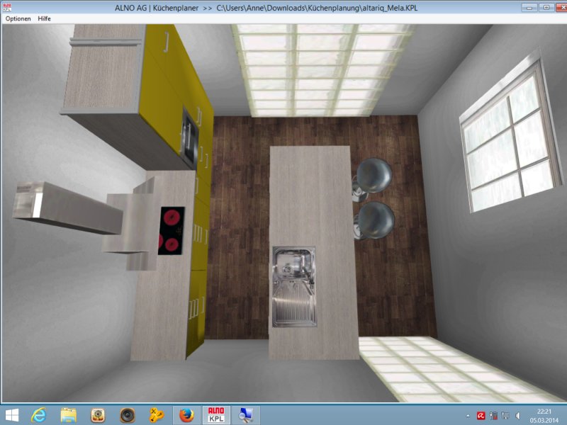

Nun zur Planung, beginnend planlinks oben:
Blende
Kühlschrank
BO
30er Drehtür für Backbleche und/oder Geschirrtücher, die im Gebrauch sind
90er Auszug 1-1-2-2 mit 60 Kochfeld mittig
90er Auszug 1-1-2-2
Blende
Sollte der Einbau des vorhandenen Kochfeldes nicht im 90er möglich sein, dann halt 2 x 60er Auszug
Halbinsel, Zeilenabstand 91 cm, beginnend planunten:
Blende
GSA
60er Spüle 3-3
30er MUPL 3-3
90er Auszug 1-1-2-2
gegengestellt:
2x 60er Drehtüren, tiefenreduziert auf 39 cm
überstehende Arbeitsplatte
Mela ...sehr schöne Planung und wesentlich besser nutzbar, auch die Sitzplätze, als in der Ausgangsversion.
Es wäre sehr gut, wenn man das Wasser dahinlegen könnte.
Dann könnte man auch den Bereich über dem Kochfeld abkoffern bzw. ein Konstrukt bauen, wo man eine Decken-DAH oder einen Lüfterbaustein integrieren könnte.
Könnte so aussehen:

Du solltest darauf achten, dass planlinks des unteren Durchbruches ca. 250 bis 260 cm stehen bleiben.
Rechnung dazu:
- 60 cm Zeile planlinks
- 95 cm Durchgangsbreite
- 99 cm Inseltiefe (wobei ich den Wasseranschluß vom Boden aus in den Spülenschrank planen würde)
= 254 cm
Lt. deinem Grundriss bleiben dann nach planrechts noch ca. 130 cm, was als Durchgangsbereich wirklich großzügig ist.
Sinn des Kochfeldes planlinks:
Erstens läßt sich so mit einem preiswerten Lüfterbaustein oder einer teureren Decken-DAH eine gute DAH-Lösung integrieren. Vorteil außerdem noch, dass diese Kochecke nicht von Querströmungen beeinflußt wird. Außerdem eine ruhige Ansicht. In den Umbau der DAH können dann zusätzlich ein oder zwei Möbeleinbauleuchten integriert werden (möglichst extra schaltbar). Zusammen mit der DAH-Beleuchtung wird beim Arbeiten diese Nische dann mehr als ausreichend beleuchtet und ohne DAH-Beleuchtung ist es dann mehr Ambiente-Beleuchtung.
Über der Spülen-/Arbeitsinsel, die man gut beidseitig nutzen kann, könnte ich mir eine schicke Hängeleuchte (dimmbar) vorstellen.
Da ihr groß seid, könnt ihr den Backofen relativ hoch setzen (keine Mikrowelle oder Dampfgarer gewünscht?). Darunter kann man dann schön Innenauszüge planen für Vorräte etc.

ich fand die Kopffreihaube in meiner Planung auch nicht der Bringer.
Die Abkofferung sieht super aus. Vielleicht hat der TE noch finanzielle Reserven.

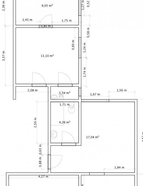

Grundsätzlich gebe dir Recht Kerstin, 1,30m sollten ausreichen. Ich habe mal eine Zeichnung des jetzigen Zustands angehangen (5% Messfehler bei den Maßen könnten vorhanden sein).
Die beiden sichtbaren Bäder kommen raus und an dieser Stelle kommt ein Durchgang hin, ca. 1 Stufenhöhe Höhenversatz wird dort realisiert werden müssen. Ebenso weiß ich noch nicht, wo wir von der Wand noch etwas stehen lassen müssen und wo sie weg kann. Die links Türe wird noch komplett verschlossen.

Ja, weil man das immer nicht so genau weiß, wie man die Wände dann tatsächlich entfernen kann, wollte ich nochmal betonen, wie der Aufbau im Grunde ist, damit man darauf achten kann.
Wenn du die beiden Bäder da entfernst, (die Position ist schon mal toll, da ist ja auch irgendwo Wasser, was man bestimmt rüberziehen kann. Notfalls kommt der Wasseranschluß in den 90er Schrank auf Inselrückseite, so dass man durch die Rückwände in den Spülenschrank kommt :cool:) .. wohin wird der Gang dann gehen?

Um den Aufbau der Wohnung zu verstehen, hier noch 2 Planausschnitte. Da erkennt man besser, was bald wo hin soll (wenns klappt)
Küchenplanung, Tipps gerne willkommen - 282330 - 6. Mrz 2014 - 11:17 Küchenplanung, Tipps gerne willkommen - 282330 - 6. Mrz 2014 - 11:17
EDIT: Nicht wundern, die Möbel im Bad und auch in der Küche sind einfach nur reingeworfen. So wirds nachher vermutlich nicht aussehen.

Interessantes Projekt.
Der Flurstummel rechts ... da könnte ich mir auch gut eine Abstellkammer vorstellen. Denkt auch an so etwas wie Waschmaschine, Staubsauger usw.
Ich wohne ja auch in einem Haus, das in den letzten 5 Jahren generalüberholt wurde ;-) ... Meine Wohnung konnte ich mir nach meinen Vorstellungen planen --> Die Planung
Du siehst, wir denken hier auch gerne mit, nutzt ja nichts, wenn nur die Küche optimiert ist ;-)

Nach anfänglicher Überlegung, die WaMa ins Bad zu stellen, werden wir jetzt im Ankleidezimmer (dass rechts neben dem Schlafzimmer) eine Ecke dafür vorsehen. So bleibt Wäsche bei Wäsche ;-)
Trockner nutzen wir so selten, dass dieser in den Keller kommt.
Der "Stummel" ;D soll auch entweder abgetrennt werden. Oder aber, was ich besser finde um den gefühlten Raum nicht zu sehr zu verkleinern, soll ein die Breite ausfüllender Schrank dort hin um Putzkram u.ä. zu verstauen. Evtl. auch halb/halb mit Garderobe.

Die Anordnung von Dusche/WC/Waschbecken ... ist das so geplant? Ich finde das ziemlich in die Ecke geknudelt *kiss*
Ok, da ist das Fenster ... welche Brüstungshöhe hat das?
Ich zitiere mich mal selber ;-)
ist nur zur Kenntlichmachung eines Badezimmers. Die Familie beherbergt auch einen Installateur der das noch planen darf ;-)
