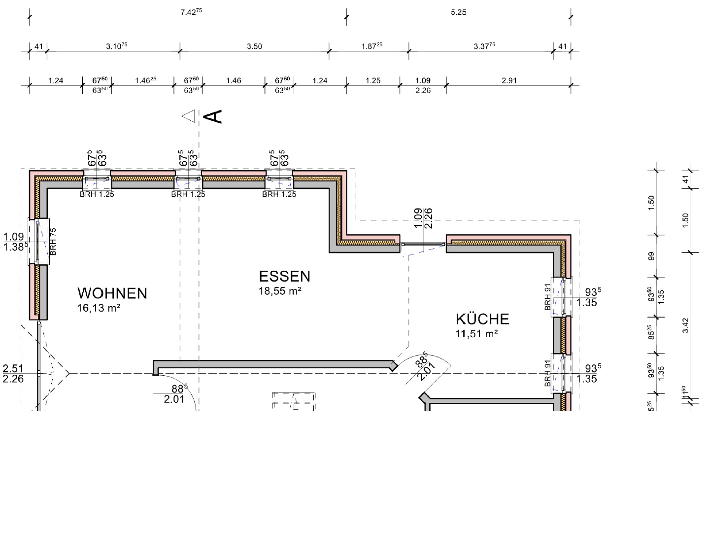

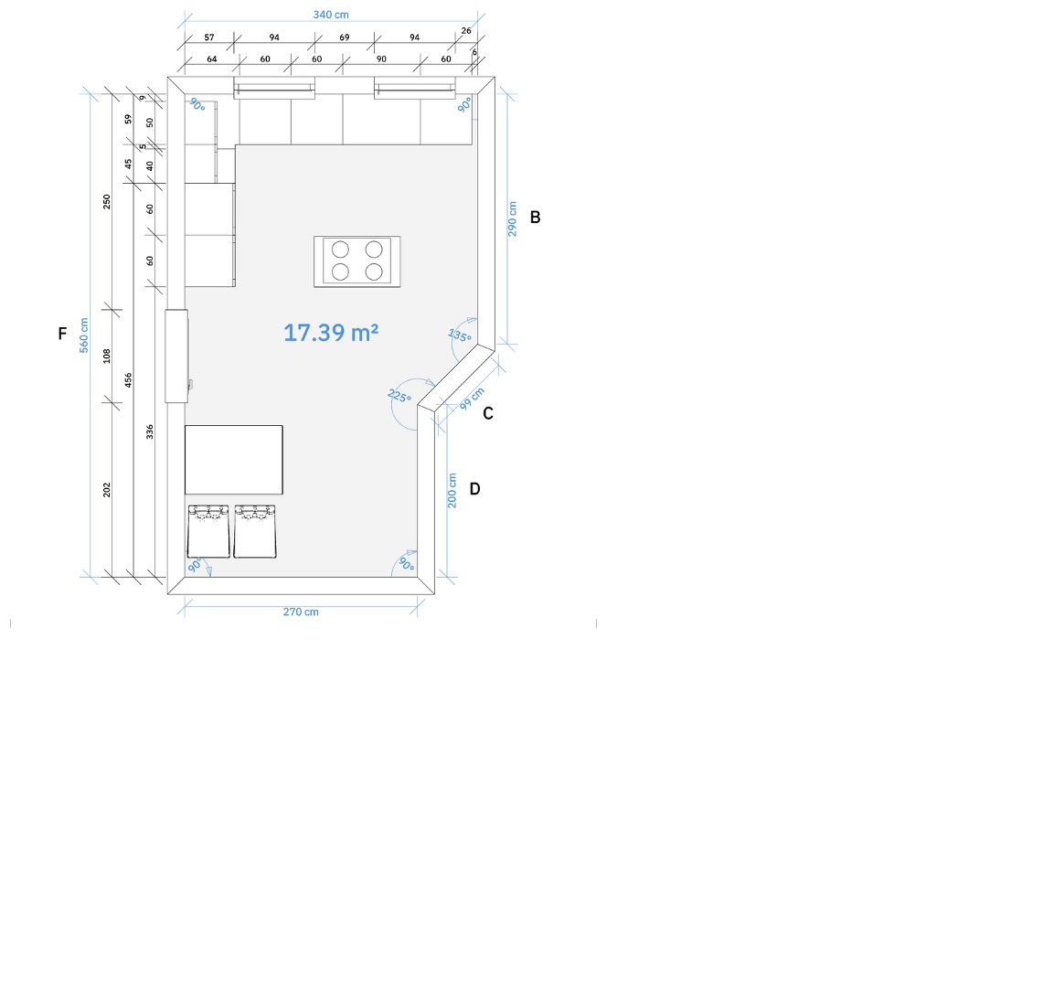

wir haben nun auch die Planung für unser Haus abgeschlossen und sind dabei uns Gedanken über die neue Küche zu machen.
Die Küche wird zum Wohnraum hin offen sein und eine Sitzmöglichkeit soll als Raumteiler dienen, an dem auch gefrühstückt werden kann.
Von den Farben der Fronten gefallen uns magnolie, jedoch auch beispielsweise waldgrün mit einer Arbeitsplatte in Eiche Nachbildung.
Eine erste Planung mit dem Alno -Küchenplaner und den Küchenmaßen, sowie einer 3D-Ansicht füge ich hinzu.
Aus unserer Sicht wirkt die kleine Kochinsel mit nur etwas über 1m Breite etwas "verloren" in der Küche. Auch haben wir Küchen gesehen, die im Landhausstill etwas "verspielter" wirken, mit Regalen oder Schränken in Eichefarbe, die besondere Farbakzente setzen.
Ich freue mich über Eure Gestaltungs-Vorschläge zu dem beigefügten Küchengrundriss oder auch Optimierungen.

du schreibst, dass eure Hausplanung abgeschlossen ist. Stelle bitte einen vermaßten Etagenplan, damit wir uns orientieren können.
Eine Mini-Insel wie von dir eingezeichnet ist auf keinen Fall eine Lösung.

das ist eigentlich kein Tisch, eher eine Abstellfläche. Der Raum ist 5.6 m lang und hat nur 2 x 1m Fenster. Viel Licht kommt planunten nicht an.
Du hast auch was von Thekenplätzen geschrieben. Aus deinem Eingangspost kann man nicht entnehmen, wie viel Stauraum ihr braucht. ZB würde man versuchen Geschirr. zumindest Teller, in einem US zu verstauen.
Ohne Etagenplan ist es schwierig, sich ein Bild zu machen.

wir hätten deine Küche ohne diesen Grundriss nie verstanden, denn was du uns gezeigt hast, ist eine geschlossene Küche mit einer fehlenden Tür. Ich dachte die Terrassentür ist der Eingang in den Raum.
Und bis zur Ecke sind es keine 560 sondern nur 525 cm und die Fensterwand ist auch etwas anders als dein Plan.
Die Wand planunten kann man nicht nachprüfen, weil die Maße abgeschnitten sind.
vielen Dank für deine Antwort, ich habe einen Querschnitt des Grundrisses mit Abmessungen hinzugefügt.
Die Länge der unteren Küchenwand, zwischen der schrägen Tür, welche vom Flur in die Küche führt - bis zur Wand mit dem Küchenfenster - beträgt 288,5 cm.
Somit kommt Licht von den beiden Fenstern in die Küche, zusätzlich von der Terassentür und auch vom hinteren Wohnbereich.

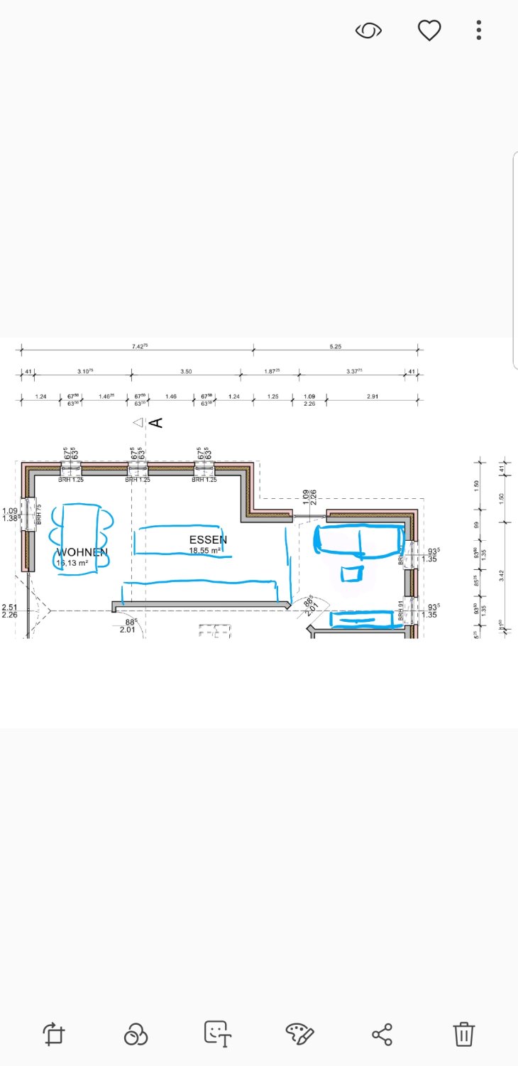

Hallo, ist die Raumverteilung mit Wohn, Essbereich und Küche schon fix?
Mir würde es spontan besser gefallen die Küche in die Mitte zu stellen, dann käme auch ein Gebilde in Frage, welches den Namen Insel verdient. Warum sind planoben nur so schmale Fenster? Was gibt's zu sehen, oder eher nicht zu sehen? In welche Himmelsrichtung geht der planobere Bereich?
Warum muss die Tür diagonal sitzen? Könntest du noch den ganzen Etagengrundriss mit hochladen, wie geht es vom Wohnbereich nach planunten weiter? Wo ist der Hauswirtschaftsraum usw.

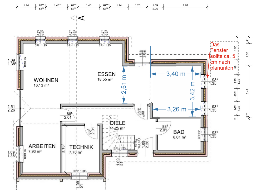

Das fehlende Mass habe ich noch in den Grundriss eingetragen.
Die Position der Küche möchten wir nicht ändern. Der Grund ist einfach, da wir an der Stelle des Neubaus zuvor viele Jahre ein altes Haus hatten, welches leider nicht wirtschaftlich saniert werden konnte und die Küche befand sich zuvor auch dort.
Mitgenommen habe ich bereits, dass eine Insel nicht möglich ist und auch der kleine Sitzplatz, falls überhaupt, dann größer ausfallen sollte.

Die BRH der winzigen Fenster im Wohnbereich ist 125 cm. Man kann beim Essen immer nur Wände anschauen, 7m. Stört euch das nicht?
Ja, das würde stören. Auf dem Grundriss sind Wohn- und Essbereich falsch bezeichnet. Vom den Esstisch wird man durch eine sehr grosse Terrassentür in den Garten sehen können.
Wo habt ihr denn eine Garderobe geplant?
Kann die Kücheneingangstür noch geändert werden?
Kannst du vielleicht grob die restliche Einrichtung skizzieren?
Wo soll das denn sein? Es wäre vielleicht ganz gut, die geplante Möblierung ca. in den Rest-Grundriss einzutragen. .. Ups, sehe gerade, das hat auch @Melanie 75 schon geschrieben.
Und, wenn ich mit den gegebenen Maßen die rote Pfeil-Strecke messe, dann komme ich auf max. 254 cm und nicht 266 cm.
Wg. Kücheneingangstür .. sehe ich auch so, vor allem vielleicht auch die Schräge wegbringen. Vielleicht so
Dann müsste rechts das planuntere Fenster vermutlich auch ca. 5 cm nach planoben geschoben werden.

Kerstin hat die Frage von Melanie direkt im Grundriss umgesetzt. Erstaunlich wie sich dann die Abmessungen ändern.
Ich denke schon, dass der Grundriss für die Küche so geändert werden kann. Da müsste ich fragen, zumindest für das Fenster.
Das eigentliche Bad befindet sich im Obergeschoss. Unten befindet sich nur eine Dusche, WC, Waschbecken und Schränke. So kann man nach der Gartenarbeit unten schnell duschen.
