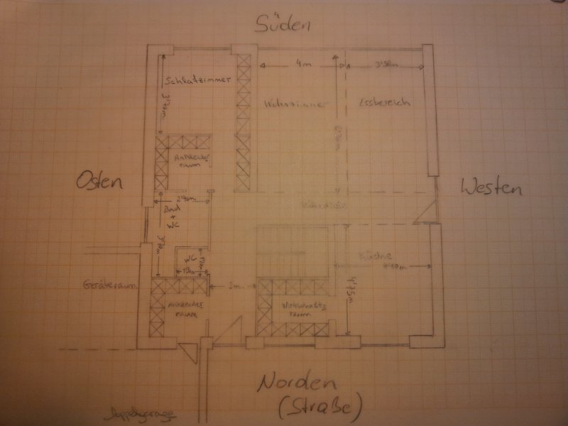

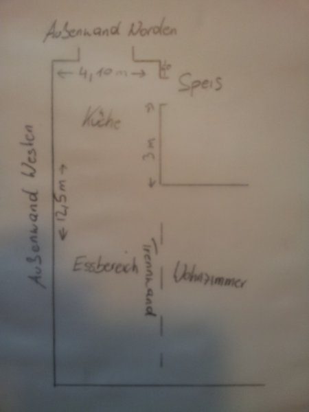

    Wir befinden uns zur Zeit in der Planungsphase u haben vor im Sommer od Herbst 2014 unser EFH zu errichten. Einen "Rohplan" haben wir bereits erstellt. Bzgl der Küche wird sich auch nichts mehr ändern (Außenwände etc).
    Wie Ihr auf meiner Skizze erkennen könnt, hat die Küche ein Maß von 4,1 x 12,5 m (inkl Essbereich). Der Essberich wird durch eine Zwischenwand (strichlierte Linie) vom Wohnzimmer getrennt. Geplant ist es, dass an beiden Seiten dieser Wand vorbei gehen kann. Wie breit der Essberich wird steht noch nicht fest.
    Die von mir eingezeichnete Speis soll mehr od weniger auch als Wirtschaftsraum dienen (also sollen dort auch Trockner u Waschmaschine stehen - allerdings auch Vorräte etc). Die Türe zur Speis ist noch versetzbar. Ich habe im Plan allerdings 60 cm von der "Nordwand" angenommen.
    Richtung Norden soll sich ein Fenster befinden (dort ist die Zufahrt u dies möchten wir von der Küche aus einsehen können). Die Größe des Fensters ist aber noch zu bestimmen (je nach Küchenplan).
    Unsere Idee ist es, beim Fenster die Spüle unter zu bringen.
    Von diesem Fenster aus hätten wir gerne eine ca 3m lange Kochinsel. Auf dieser Insel sollte sich nordseitig das Kochfeld befinden. In Richtung Essbereich hätten wir gerne einen Sitzbereich für 4 Personen (Hochker).
    Richtung Westen soll sich im Bereich der Kochinsel bzw zw Kochinsel u Essbereich eine Türe befinden (keine Haustüre - lediglich um Wäsche zum Aufhängen nach draußen bringen bzw Feuerholz hinein bringen zu können). Außerdem denken wir an der Westseite an zumindest ein Fenster zusätzlich zur Türe.
    Bzgl der Geräte welche auf der Arbeitsplatte stehen sollen - gibt es einen Verbau, in welchem man diese Geräte "verschwinden" lassen kann - aber man soll sie trotzdem leicht erreichen können??
    Könnt Ihr uns Tipps für die Planung geben?
    LG u Danke von Alejandra u Klaus

    Könntest, du die Speisekammer/Allzweckraum auch schon mal bemaßen, damit man weiß, mit welchem Spielraum man die Wand evtl. noch verschieben könnte?
    Soll die Zwischenwand eine Schiebetür werden, die man Bedarf auch öffnen und schließen kann?

    Ja, erste tatsächliche Pläne des Geschosses wären sinnvoll. Denn die Wand planlinks soll doch wohl nicht auf die Gesamtlänge von über 12 m ohne Fenster sein - oder?
    Terrassenlage fände ich auch interessant, denn gerade im Sommer wird man Küche/Essen ja auch Richtung Terrasse erweitern.
    Interessant auch, ob der Raum .. immerhin 4,1 x 12,5 m so ohne weitere Stützen erstellt werden kann. Da wird ja sonst auch einiges in der Decke passieren müssen.

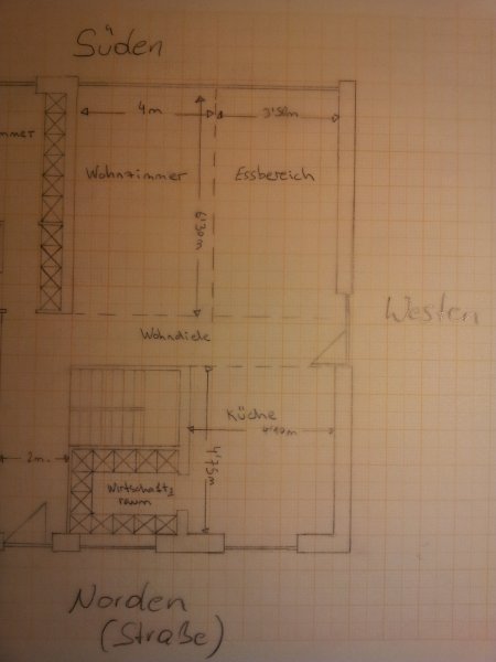

    ich habe heute noch zwei Planskizzen hochgeladen. Darin könnt Ihr auch den Wirtschaftsraum sehen. Dieser Raum hat ein Maß von 2,4 x 3 Meter (jedes X ist mit 60x60 cm berechnet).
    Die Wand zwischen Essbereich u Wohnzimmer ist auch noch variabel (verschiebbar). Wir haben allerdings vor, darin einen Holzofen (mit zwei Sichtfenster) zu integrieren.
    Die Außenwand (Richtung) Westen bekommt eine Türe (keine Haustüre) und mind ein Fenster.

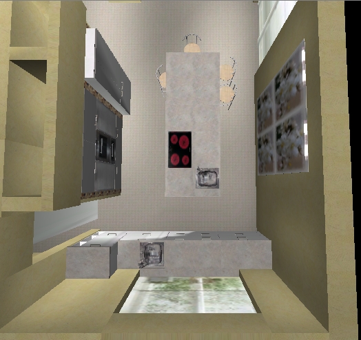

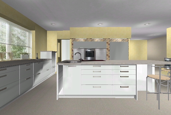

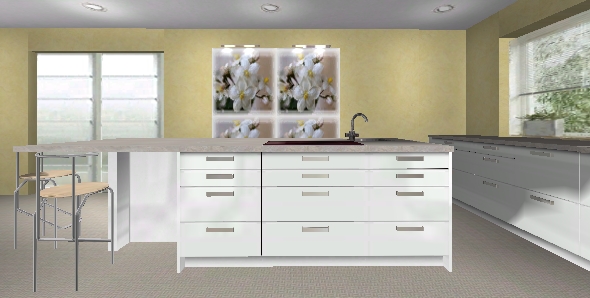

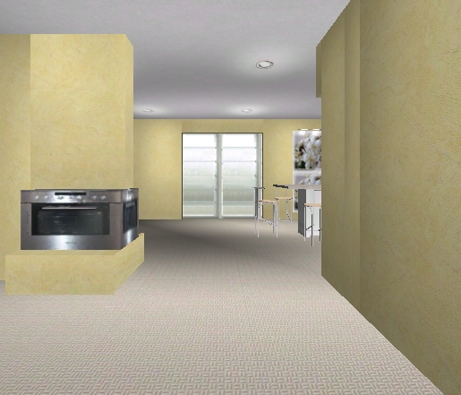

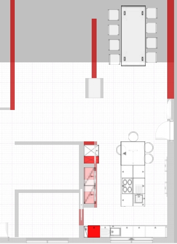

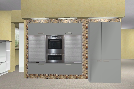

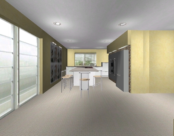

    Ich habe mal einen ersten Ansatz gemacht.
    Zugang zum HWR per Schiebetür
    Planlinks eine Technikwand .. eingekoffert.
    SbS oder Frenchdoor
    Sonderbau ... unten 2x90er in 3 Rastern, dann eine 7 Raster hohe Ebene aus 3x60er Elementen. Mittig Backofen und evtl. Wärmeschublade rechts und links Jalousien, dahinter Mikrowelle bzw. KVA. Zum KVA wäre auch noch Platz für ein paar Tassen, Kaffee etc.
    Obendrüber wieder 2x90er Elemente. KVA wäre damit auch relativ nah zur Sitzgelegenheit, Kühlschrank in der Nähe um die Milch dazuzuholen usw.
    Am Fenster planunten:
    - Regneueil zum senkrechten Einstellen gerade nicht benötigter Backbleche, Schneidbretter, Tabletts
    - erhöhte GSP
    - 100er Spülenschrank mit einem großen Becken, so dass der Wasserhahn nicht in den Bereich des Fensters reicht.
    - 60er Müll unter der APL
    - 60er Unterschrank
    - 100er Unterschrank
    Das Fenster mit 210 cm Breite geplant und ca. 70 cm von planrechts entfernt. Die Mitte des Fensters bestimmte quasi auch die Mittellinie Insel und Tisch ganz planoben.
    Die Insel von Kochfeldseite 60-80-60 und dann 120 cm überstehende APL, von der Rückseite ein offenes 15er Element für Handtuchhalter etc., eine Zweitspüle im 45er Schrank, nochmal 80er und 60er Unterschrank.
    Vom Kochfeld ergibt sich dadurch eine gerade Bewegungslinie zur Spüle planunten.
    Die Zeile planunten hat einen schönen Platz am Fenster.
    Die Insel ermöglicht auch noch weitere Schnippelplätze.
    Den Kamin würde ich wohl eher etwas weiter planunten setzen und die Wand dann bis auf ca. 150 cm bis zur Fensterfront nach planoben. So hat man von dem Kamin sowohl im Wohnbereich, im Essbereich als auch im Kochbereich etwas.
