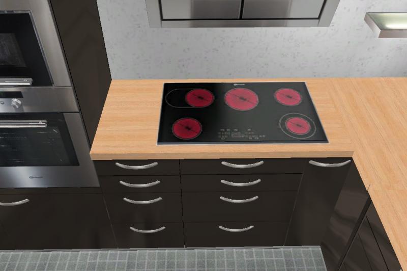

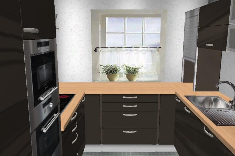

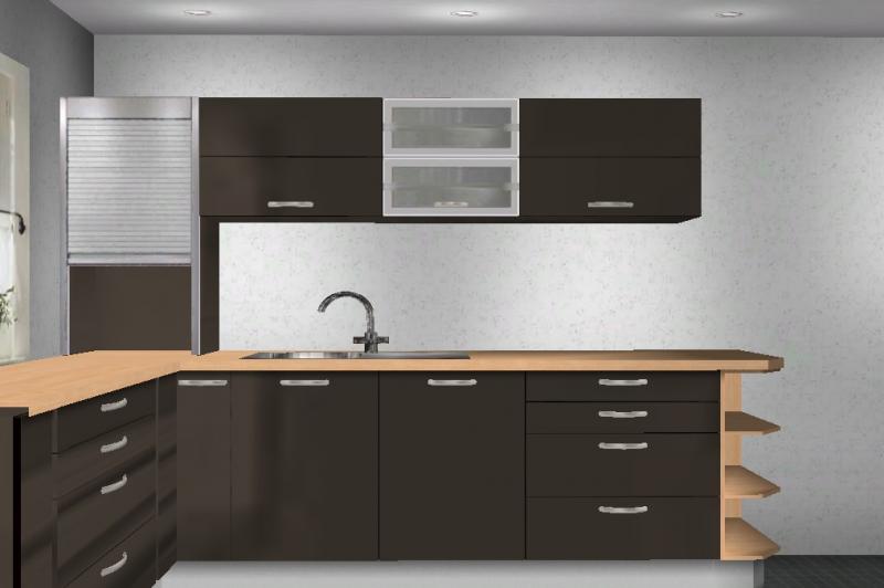

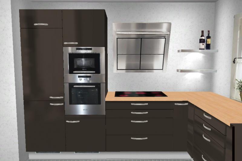

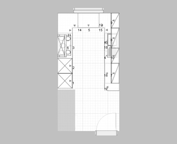

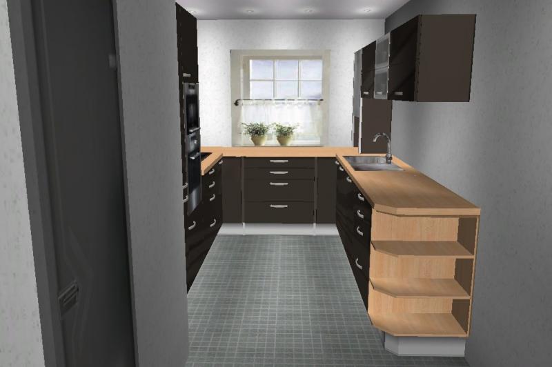

Hier also nochmal eine Planung mit 2 x 80cm Rondellen.
  • kf_kaisinho_V4.KPL
  • kf_kaisinho_V4.POS

Und wegen der Enge Kochfeld-Hochschränke würde ich jederzeit dem 2-Zeilen-Modell den Vorzug geben.
AW: Küche mit Sepiabrauner Glasfront von Häcker kaufen?
Nicht nur wegen der Enge - wenn einer am Kochfeld steht und ein anderer sich um was im Backrohr kümmert, hat der Bäcker keine Ablagefläche nebenan für heiße Formen, Schöpflöffel, Schüsselchen mit Guss etc, und der Koch verbrennt sich den Oberarm an rausgezogenen heißen Rosten. ;-)
Einmal umdrehen und schon ist da Abstellfläche.
Als gewohnheitsmäßige Rechtsdreherin würde ich da regelmäßig den armen Koch mit den heißen Blechen rammen. :-[ ;D

also diese Anordnung gefällt uns schon sehr gut. Wegen der Enge an der Kochfläche bzw. der Hochschränke sind wir am überlegen, ob wir nicht einen 40iger und einen 60iger Schrank nehmen sollten. Dann könnten wir das 80iger Kochfeld vermitteln und hätten somit 30 cm links vom Kochfeld noch Platz.
Auf der anderen Seite könnten wir uns auch eine Ecke ohne Rondell vorstellen. Dort, wo auf der linken Seite das Rondellteil ist könnte auf der rechten Seite ein schmaler 20iger Auszugschrank für Geschirrhandtücher etc. eingebaut werden. Rechts würden wir dann mit 2x 60iger Schränekn für Einbausspüle und GST beginnen. dann noch ein 60iger und hätten dann noch Platz für einen 80iger.
Dann hätten wir insgesamt
2x60h, 1x40, 1x60, Rondell, 1x80, 1x20, 3x60, 1x80
(von links nach rechts)
Vom Platz her eigentlich nicht zu verachten.
@menorca
Vielen Dank für die richtig große Mühe, die du dir hier gemacht hast:danke:
Viele Grüße
Werner

Handtücher sind immer ein gerne vernachlässigter Punkt.;-) Ich selber bin ja ein Stangenhänger, was viele aber gar nicht mögen. Schaut ja auch nicht prickelnd aus, ist aber praktisch. ;D Die Griffe müssen entsprechend nicht zu schmal sein.
Mit dem Kochfeld habe ich jetzt überlegen müssen. Aber ich hab's: du möchtest das Kochfeld über dem 60er mitteln, so dass es links und rechts etwas über den Schrank hinaussteht (siehe Bild). Das Kochfeld an dieser Position über dem 100er und etwas in den Rondellschrank verschoben sieht schon etwas sehr "schräg" aus.
@all: ich habe mir heute ein 90cm Rondell von Alno genauer angeschaut. Da ist echt viel Platz auf jedem Tablar. Natürlich, wenn ich am Rand Gewicht mit der Hand draufgebe, dann gibt das nach, ganz anders als eine Schublade/Auszug. Andererseits hat es schon was, wenn man es schlau benutzt. Was nicht heißt, dass ich in fast allen Fällen trotzdem für tote Ecken bin. Aber manchmal ... :-[ ;D
