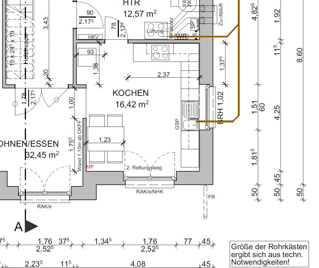

Küche mit 4 Sitzplätzen und 3 Ein-/Ausgängen in Neubau
Hallöchen,
wir bauen ein Haus und benötigen Hilfe bei der Küchenplanung . Wir waren bereits in 4 Küchenstudios, aber es ist im Grunde immer dieselbe Aufteilung herausgekommen, wenig innovativ und trotzdem recht wenig Platz für den Essbereich. Wir sind derzeit noch zu zweit, zwei Kinder sind geplant. Demnach sollte man zu viert in der Küche sitzen können, aber lieber nicht in Tresen-Höhe, da mit kleinen Kindern und Hochstühlen wohl eine normale Tischhöhe besser ist. Ob als Arbeitsplatte oder separater Tisch ist egal.
Wir haben in einem Küchenstudio bereits eine Auftragsbestätigung für eine L-Küche von Häcker mit Neff -Geräten unterschrieben (11200 Euro). Dies lief ein bisschen holterdiepolter, da unsere Architektin die Anschlüsse zügig wissen wollte. Letztendlich haben wir aber noch 2-3 Wochen Zeit (sind im 1. Vorentwurf und haben 3 frei) und ich hoffe, wir können die Küche im Studio noch umplanen, da ich nicht 100% zufrieden bin
Unser Grundriss samt Küchengrundriss ist angehängt (höchstens Seite zum Wohnzimmer änderbar). Keine Schrägen.
Wir haben in unserer Mietwohnung schon eine ziemlich gute Nobilia -Küche, sodass wir auf manche Eigenschaften, die wir jetzt schon haben, nicht verzichten möchten (tiefe Arbeitsplatte, großes Spülbecken usw.).

- 1 Tür zum HWR , da dort gelber Sack/Pfand/Altglas usw. stehen wird und ein Regal mit Lebensmitteln. Überlegung war, die 78er Tür in die Küche zu öffnen, da sie derzeit im HWR mit einer anderen Tür kollidiert, die ich nicht in den schmalen Flur öffnen möchte
- Terrassentür, es würde reichen, wenn eine Türseite zum täglichen Rausgehen zu öffnen bleibt und die andere nur bei Bedarf und durch ggf. Möbelverrücken zu öffnen geht
- Ausgang Wohnbereich: Mein Dilemma war: Offene Küche ja, aber Sitzplätze in der Küche. Da ich es optisch komisch fand, den Küchentisch und Esstisch quasi nebeneinander zu haben, haben wir dereit eine 110cm hohe Wand mit 1m Durchgang zum Wohnbereich im Grundriss, hinter der sich lt. derzeitiger Planung der Küchentisch "versteckt".
Ich kann bei Bedarf die derzeitige Planung zur Verfügung stellen, dachte aber, ohne entstehen kreativere Lösungen
