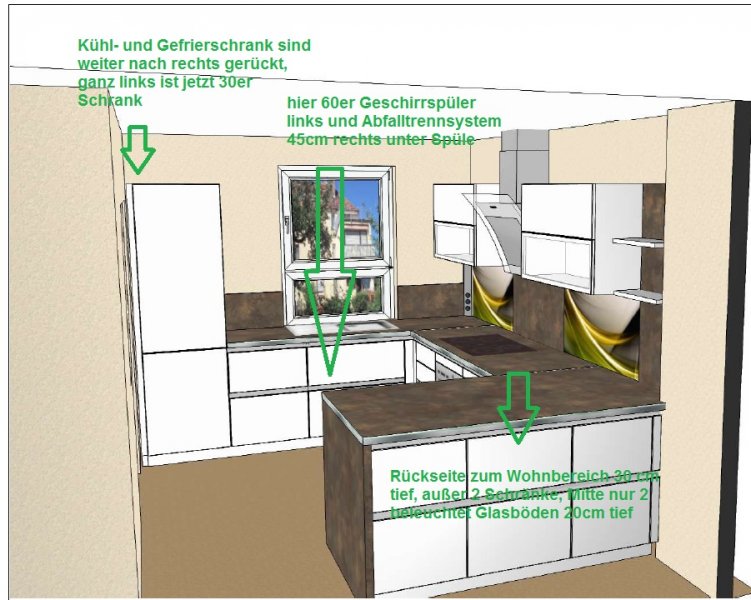

Für andere Preise wirst du wohl andere Angebote einholen müssen. Die Preisermittlung wird hier so schnell keiner übernehmen können, da dazu die genaue (incl. aller Wangen usw.) Planung fehlt und so etwas auch sehr aufwändig ist. Mehr als "gefühlt zu teuer", "günstig" oder "ok" wirst du hier nicht bekommen.
Die Frage ist halt, was passiert öfter, dass man auf der Terrasse sitzt und noch etwas zu trinken möchte oder so, oder dass jemand noch eine zeitlang am Kochfeld steht. Wer in solchen Momenten rausmöchte, der hat ja auch noch andere Terrassentüren zur Verfügung. Nur, wenn ich etwas zu trinken hole, dann muss ich definitiv immer erst Terrassentür schließen, etwas rausholen, Terrassentür wieder öffnen.
Günstig finde ich auch, dass ihr mit der Halbinsel wenigstens noch ein schönes Stück APL in Idealhöhe realisieren könntet. Dass der Kühlschrank im Arbeitsfluß liegt ... Kühlen, Spüle, Kochen... und auch günstig zum Esstisch steht. Dass, wenn man reinkommt, man nicht erst um die Halbinsel herumlaufen muss. Und natürlich, dass es gut nutzbaren Stauraum gibt, im Gegensatz zur Planung, die euch aktuell vom
Küchenstudio vorliegt.
Auch die Führung der Abluft ist in meiner Planung wesentlich einfacher, da man einfach hinter der Haube rauskommen kann. Lass dir deine Eingangsplanung mal so zeichnen, dass auch die Abluftführung nach außen berücksichtigt ist. Da brauchst du nämlich etwas über den Hängeschränken.
