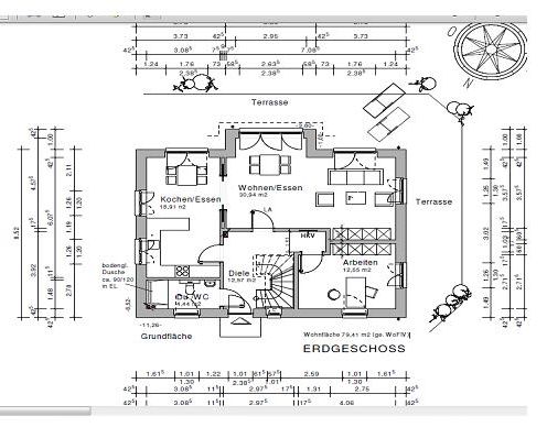

Hallo liebe Küchenplaner,
weil ich von den tollen Tipps in diesem Forum als stille Mitleserin so angetan war, stelle ich jetzt auch mal meine Küchenplanungsversuche zur Diskussion. Irgendwie sind meine Versuche (und die der Küchenstudios) nie so ganz "rund" geworden und ich hoffe, ihr habt tolle Ideen.
Die Küche soll das "Familienzentrum" mit einem Tisch mit ausreichend Platz für unsere Kinder und Freunde sein.
Wir hätten gerne eine U-Küche, u. a. weil wir dann mit unseren Kindern zusammen „werkeln“ können. Eine Lösung mit Kochinsel ist nicht unser Favorit (wegen Spritzern und mehr Gefahren für die Kinder), wir sind aber auch nicht gänzlich abgeneigt.
Die Spüle hätten wir gerne vor dem Fenster. Eine Doppelspüle ist angedacht, weil wir alles klar nachspülen (allerdings wird tatsächlich nur wenig per Hand gespült).
Wir können keine Abluft nehmen. Wegen der Größe meines Mannes hatten wir an eine kopffreie Umlufthaube gedacht, sind aber von deren Leistungsfähigkeit nicht so wirklich überzeugt.

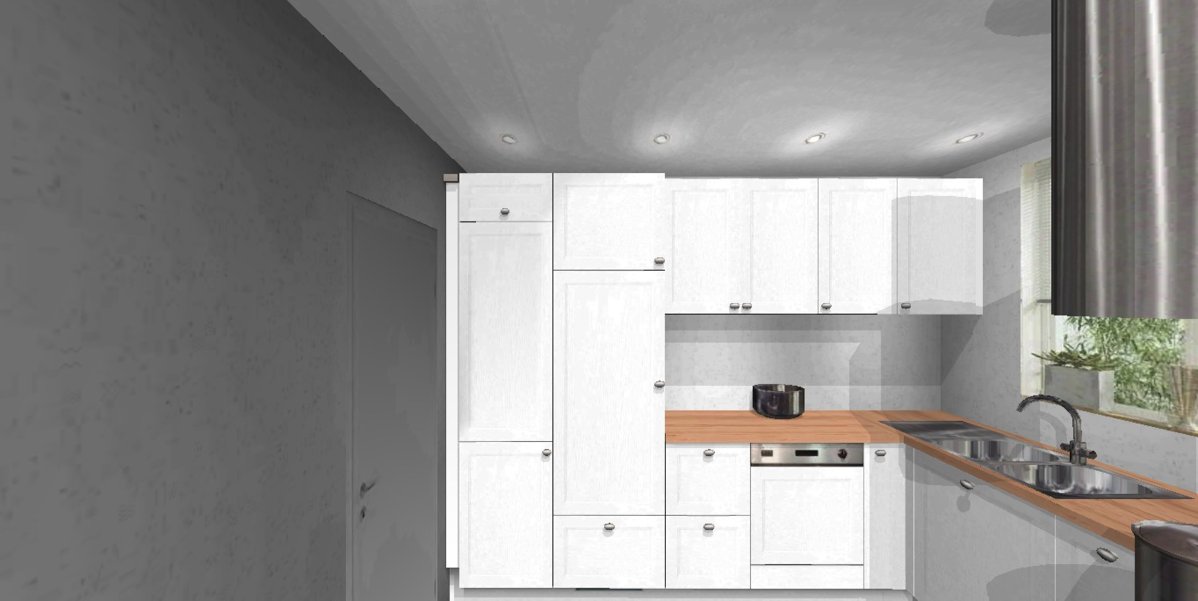

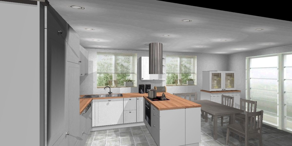

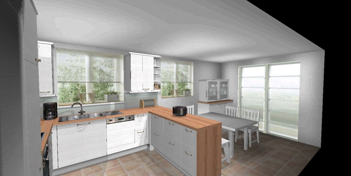

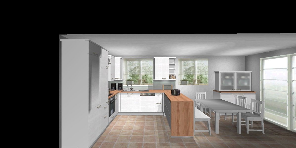

ich habe deinen Plan mir im ALNOplaner angeschaut. Ich gehe davon aus, dass die Maße stimmen, 303 x 602cm. Dh 18m2 für Küche, Essplatz für 6 und eine 140x57cm grosse Anrichte, mehrere Türen und Fenster. Das wird ausgesporchen eng. Die Anrichte allein nimmt 1/4 der Raumlänge in Anspruch.

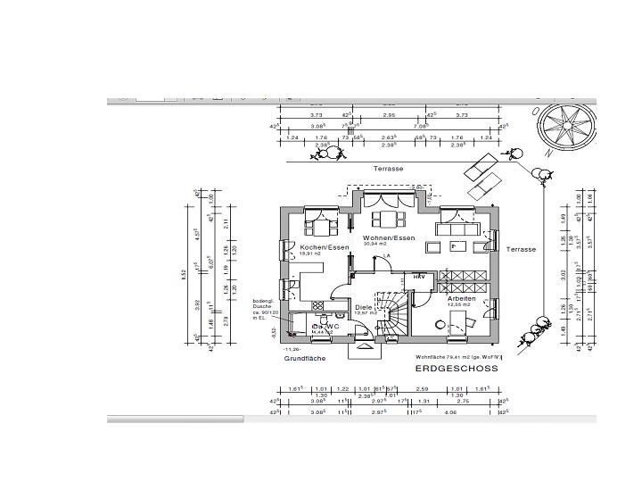

Hänge bitte ein Bild deines Planungsgrundrisses zu den anderen Bildern. Das geht gut mit dem snipping tool von windows. Ansonsten muss sich jeder deinen Plan runterlanden und den ALNO öffnen.

ich meine die Bilder deines geplanten ALNO Grundrisses. Und weil du 2 Varianten hast, muss ich dafür 2 x 2 Dateien runterladen, öffnen und ein anderes programm laden, damit ich die Bilder machen konnte. Also wie oben beschrieben, mit dem snipping tool von windows klappt das gut.
und wenn du wieder eine planung einstellst, drehe bitte deinen ALNO Plan und richte ihn gemäß deinem eingestellten Hausplan aus. Bei bestehen Plänen markierst du alles (erscheint blau) und drehst 90 Grad und verschiebst es dann so, dass es passt. Etwas müßig aber es geht.

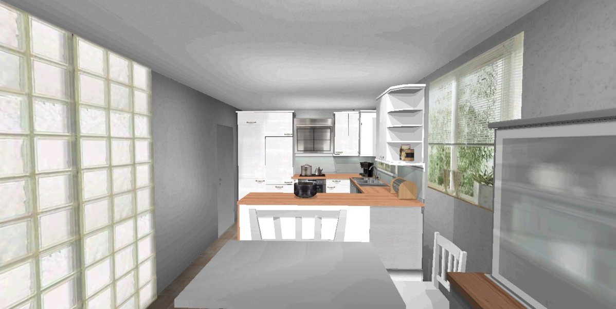

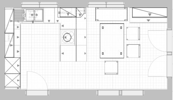

Deine Variante mit Kochinsel
Man kann die Türen der rückseitigen Insel von der seite öffnen, aber nichts rausholen, es sei denn man schiebt den Tisch zur Seite. Die person auf der Bank neben der Anrichte kommt auf der rechten Seite nicht raus. zwischern anrichte und Tisch sind 45cm Platz, das ist sehr wenig.
Es wäre besser, wenn die Spüle an der HS Wand ist, damit dir ausreichend Platz zwischen Spüle und Kochfeld bleibt.

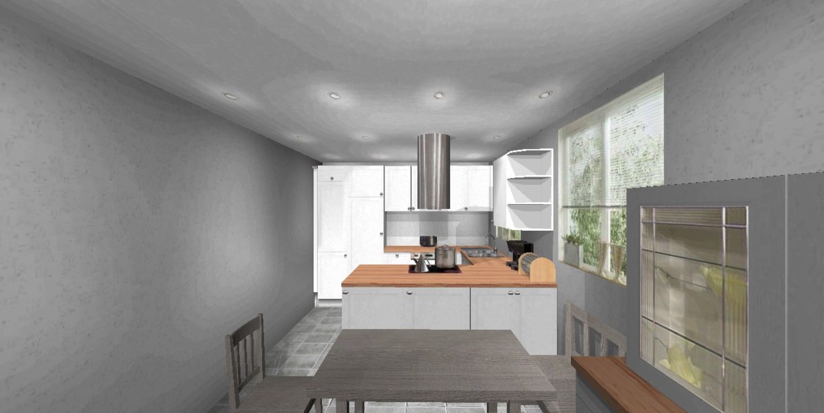

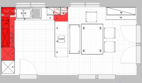

Deine Variante ohne Kochinsel.
Eine 60cm breite Insel ist sehr schmal, leicht rollt etwas hinten runter. alternativ könntest du den schmalen US (MUPL ?) am Fenster in die Halbinsel verschieben und dafür die Halbinsel mit übertiefen US (75cm) planen. Im Moment ist der Abstand zwischen Kochfeldseite und Halbinsel unnötig gross, ca 180cm.
Das Kochfeld ist zu nahe am HS, min 20cm Abstand muss sein. Und auch hier, noch weniger Abstand zwischen Kochfeld und Spüle.
Die Tischsituation ist wie vorher beengt.
Zwischen Insel und der Wand planunten hast du nur 80cm Platz. Das wäre mir bei einem 4 Personen haushalt zu wenig, denn durch diesen "Spalt" verläuft der ganze Verkehr. das ist in der ersten Variante besser gelöst.

ich war jetzt mal ganz dreist und habe die Schiebetür in die Mitte des Essbereichs geschoben, dh die Hälfte davon dem Koch- und Essbereich zugeteilt, die andere Hälfte davon dem Wohnzimmer gegönnt. Ich glaube, der Erker war ca 295cm breit und 60cm tief. Ich würde ihn weglassen, die Wand begraden und hohe Fenster vorsehen.
jetzt bleibt in der Küche überall 100cm Bewegungsfreiraum, die Küche bietet mehr Stauraum und der GSP ist hochgebaut. Man könnte sogar 2 Thekenplätze unterbekommen.
Den Tisch gedreht wäre vielleicht sogar besser.
