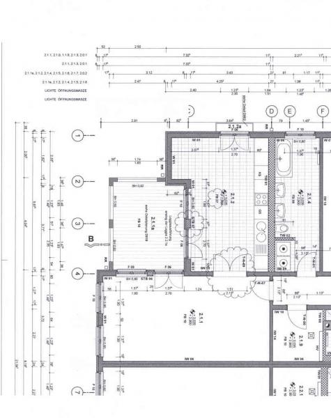

es würde mich freuen, den gesammelten Sachverstand dieses tollen Forums nutzen zu können.
Ausgangslage: Eigentumswohnung gekauft und wegen toller Lage etwas mehr, als geplant ausgegeben. Budget für Küche muss daher deutlich schrumpfen. Wenn was für um die 5.000 Euro machbar ist, wäre das toll!
Grundätzliche Planung: 3 Hochschränke in die Nische inkl. Kühlschrank/Gefrier, Backofen .
Lange Seite mit Unterschränken inkl. Kochfeld, DAH, Geschirrspüler , Spüle. Möglichst keine Hochschränke.
Geräteklasse wegen Budget natürlich untere Kategorie.
Stil: Modern, Glanz oder Matt, Elfenbein oder Creme.
Ist sowas zu so einem Preis überhaupt machbar?
Übrigens: Das Fenster gegenüber der Tür ist raumhoch mit franz. Balkon.
Ich werde den Plan bis zum Wochenende noch detaillierter einscannen. Außerdem kämpfe ich noch mit dem Alno -Planer,der auf meinem Notebook mit der Grafikkarte hadert.
Vielleicht habt ihr bis dahin schon ein paar Grundsatzideen oder Vorschläge.
Danke vorab für die Hilfe!
Ralf

Ich kann zwar die Zahlen in deinem Grundriss nicht lesen, ob zB die Nische für drei Hochschränke reicht, oder wie lang die Zeile ist, aber ich sage trotzdem mal rundheraus: nein, für 5 Tsd ist das nicht möglich.

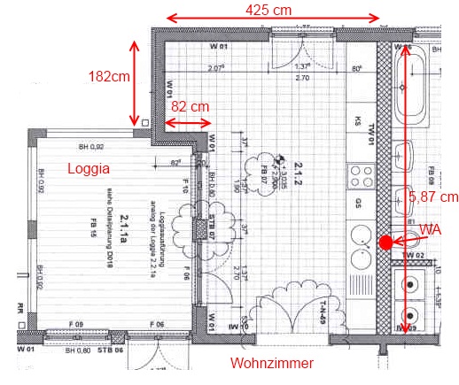

danke schon mal für die ersten Antworten. Ich hänge den Plan mal als Pdf dran. Mit vergrößern kann man die Zahlen besser lesen.
Die Nische ist 182 cm breit. Müsste für 3 60er passen. Die lange Zeile ist 587 cm lang. Sie muss ja auch nicht vollständig gefüllt sein. Ich hatte hier auch an mehrere 80er gedacht.

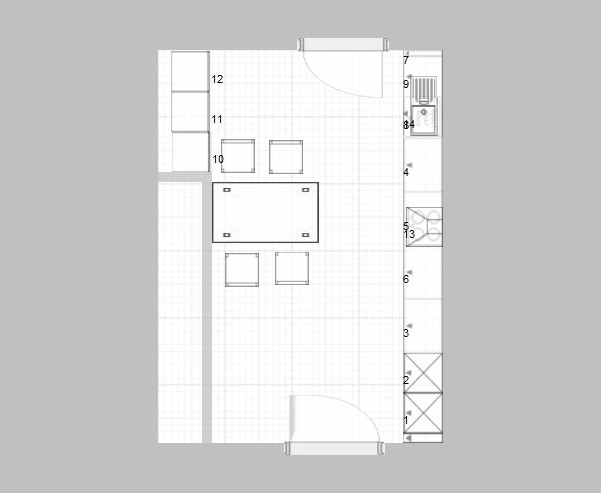

Ich habe nun einen ALNO -Planer Grundriss hochgeladen.
Hinweise:
Die Glastür ist in Wirklichkeit keine Tür, sondern nur ein Türrahmen. Dort geht's zum Wohnzimmer.
Leider kann man an die Wandelemente links, mit denen ich die Nische konstruiert habe, keine Fenster machen. Stellt Euch da links eine 137 große Balkontür vor und daneben einen 137 breites 2-Flügel-Fenster. Davor ist die Loggia.
Die Maße müssten soweit stimmen.

Wo genau ist eigentlich der Wasseranschluss? Könntest du wohl nochmal einen lesbaren vermaßten Grundriss der Küche als jpeg einstellen? Dann könnte man zumindest wegen der Planung mal gucken und danach müsstet ihr halt los wegen Preisen.
Und miss an unterschiedlichen Höhen in der Nische und EXKLUSIVE der Fußleisten!
AW: Küche in Neubauwonung
So, Plan mit besser lesbaren Maßen und Lage WA eingestellt.
Die Elektroanschlüsse sind noch variabel.

Leider kann ich daraus noch nicht erkennen von wo bis wo genau der Wasseranschluss reicht. Wieviel cm von der planunteren wand entfernt beginnt bzw hört der Wasseranschluss auf?
Wenn es nur für ein paar Jahre sein soll ich Folie evtl wirklich eine Alternative, man müsste dann aber nochmal gucken was Schichtstoff oder Melaninharz kosten würden (auch in den unteren Preiskategorien vertreten) , das würde ich auf jeden Fall bevorzugen!
Soll die Küche geliefert und montiert werden?
Der Wasseranschluss befindet sich genau auf der Höhe der Toilette auf der Badseite.
Er ist 180cm von der planunteren Wand entfernt.
Ggf. ließe er sich auch noch nachträglich auf Höhe der Badewanne verlegen. Die Sanitärinstallation im Bad erfolgt noch und die Installationswand zwischen Küche und Bad ist badseitig noch offen.
So könnte man die Spüle Richtung Fenster verschieben, was wg. Tageslicht günstiger wäre.
Die Küche sollte geliefert und montiert werden.

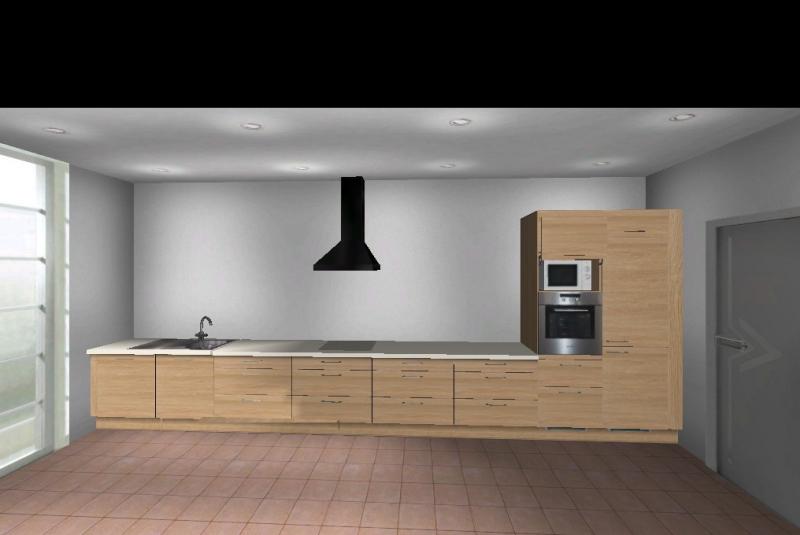

Dann würde ich das Wasser nach planoben verlegen lassen.
Planung weiterhin mit Ikea -möglichen-Maßen. Besser wäre 6 raster, aber ich denke das ist bei euch nicht möglich wegen dem Budget. ABER ihr solltet auf jeden Fall auch andere Anbieter in Betracht ziehen, da Anbieter wie Pino,Impuls und andere bei Küche inkl Lieferung und Monatge die Preise von Ikea durchaus halten können.
Planung jetzt:
Blende
60cm GSP
60cm Spüle
80cm 1-2-2
80cm 1-2-2 mit Kochfeld
80 cm 1-2-2
80cm 1-2-2
60cm Hochschrank mit BO/Micro
60cm Hochschrank mit Kühli
in die Nische würde ich Regale und davor Türen setzen so das sie als Stauraum dienen.
Auf hänger würde ich verzichten, lieber ein Wandtatoo oder einzelne Regale. Evtl auch de Dah erst später anschaffen. Die günstigen mit Umluft sind meiste nur laut nicht effektiv.

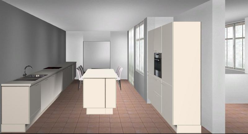

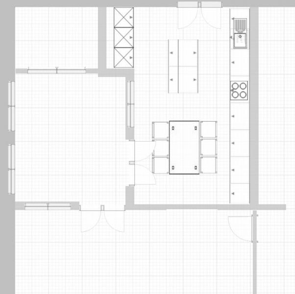

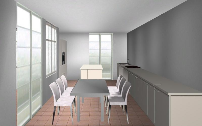

Guten Morgen Ralf,
Deinen Plan habe ich etwas erweitert, um ein besseres Gefühl für die Räumlichkeiten zu bekommen. Schöner Grundriss und riesig, gefällt mir.
Sie Möbel sind nur "reingeworfen", um einmal heraus zu finden, wie in etwa Du Dir die Küche später vorgestellt hast.
Danach sollten Strom für`s Kochfeld und Wasseranschlüsse jetzt schon ausgerichtet sein, denke ich jedenfalls.
